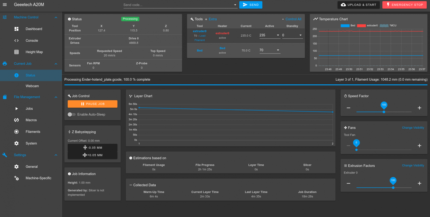

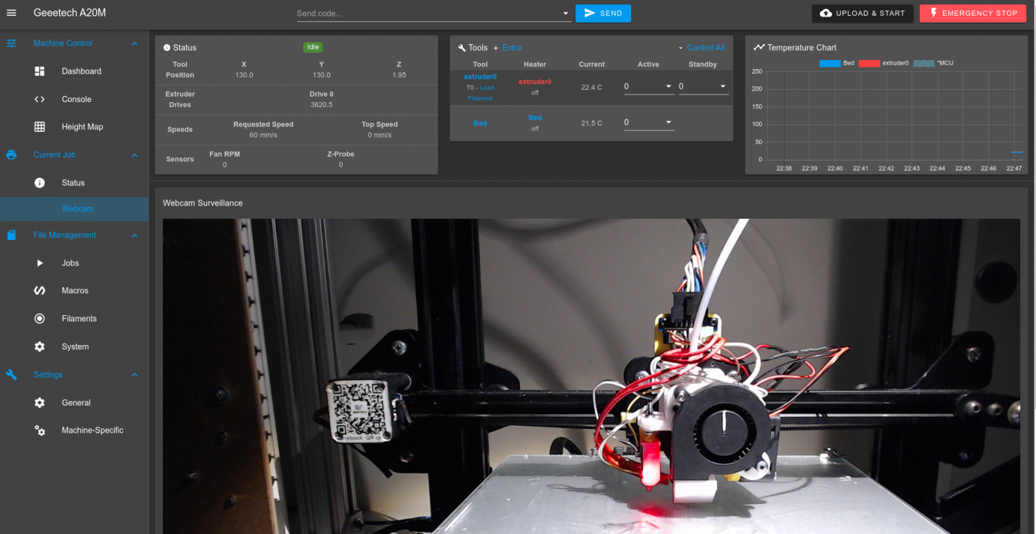

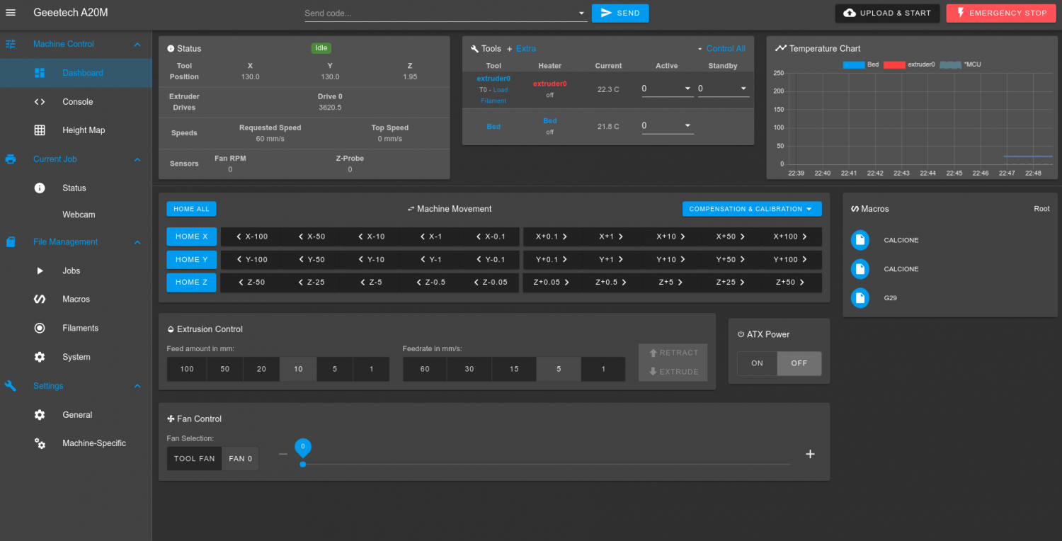

Più che altro, l'unico modo per fermare un A4988 è bruciarlo. Non si blocca mai, per nessun motivo. I 2208 (o i tmc in generale), se li guardi durante la stampa si emozionano e si spengono. LV8729 lo uso a 1/32 sulla BLV, se ricordo bene (se non addirittura oltre visto che sono a 32bit) e mi pare faccia meno rumore (poca roba in meno) ma un rumore diverso. Gli A4988 ed i fratelli maggiori DRV fanno un rumore che fastidioso è dir poco. Costano pochissimo, prendine uno da mettere su E. Se leggi in giro, è praticamente il driver da estrusore per antonomasia. Tuttavia, nella geeetech, con 2208 su X,Y,Z, non sento rumore durante la stampa, i 4988 all'estrusore sono piuttosto silenziosi. E' sugli assi che ti spaccano i timpani. Infatti mi son ricordato di avere un 4988 solo oggi che ho aperto, pensavo di aver su altro, considerato il silenzio che fa. Sta finendo proprio una la mia prima stampa con Klipper, DWC2 (quello della Duet) al posto di Octoprint, con nozzle 0.8 e gcode fatto per nozzle da 0.4 su Marlin ed il fanduct modificato di @Tomto mille anni fa. Un guazzabuglio, ma sta venendo benissimo
