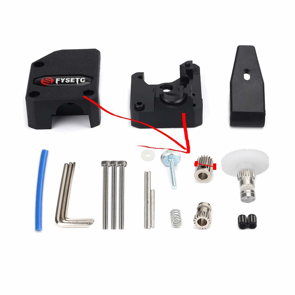

Esatto, anche il mio. Infatti guardando le foto del trianglelab e quelle degli altri cloni, il Redrex è pressochè identico al trianglelab (le ruote hanno la scanalatura piccolissima), il fysetc è diverso, ha le ruote con una scanalatura enorme (non vuol dire niente, ma sul sito di trianglelab, loro fanno proprio la comparazione tra le due tipologie di ingranaggi) C'è da dire, però, che il fysetc ha circa 4012-415 step/mm quindi più simile all'originale, avendo la ruota con un diametro inferiore.
In teoria sì. In pratica no perché il mio estrusore non ha gioco (nessuno dei tre) ed allo stesso tempo, rispetto al titan, non c'è niente da allineare con il motore, sono proprio diversi come meccanica Una cosa però l'ho notata, nel redrex la ruota della leva si incastra, devo spingerla dentro finché non fa clack (idem per toglierla). Nei fysetc invece no, basta avvicinarla.
Il rumore risucchio a me piace, mi fa capire che sta funzionando correttamente. Quello che mi da fastidio è il rumore metallico. Ma infatti non mi preoccupo. Non è quello il mio problema. Semplicemente, visto che sto smontando il mondo ogni volta, cerco di capire come funziona. Adesso che l'ho capito, calibro tutto dal punto di vista meccanico, perchè, come dici giustamente te, è molto più importante le deformazione del filo. Oltretutto usiamo fili cinesi, dove spesso invece di essere 1.75 sono 1.78-1.79 e questo ti scazza tutte le calibrazioni che fai. Calibro dal punto di vista prettamente meccanico, risparmio un sacco di tempo e di filamento sprecato e vivo felice. Il succo della discussione è capire a cosa serve questa inutile leva e sopratutto come risolvere il problema del click
Ho misurato la ruota del Redrex. 7.55. Applicando la formula, ottengo 404.685925782 Facendo la calibrazione a mano, ho ottenuto: 😄 Io sapevo che i decimali, negli step/mm non si mettono in quanto superflui e generano solo errati movimenti. La logica conferma: il motore passo-passo può fare solo 1 passo alla volta, non mezzo. Quindi sono per mettere 405 invece di 404 (arrotondo matematicamente)

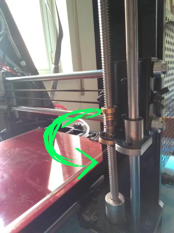

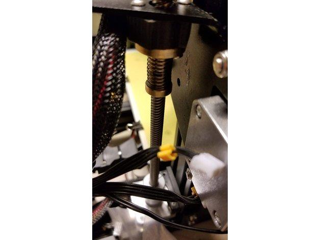

Magari funziona uguale, ma a rigor di logica, non mi sembra corretto. Quel tipo di chiocciola li serve a compensare la "caduta" dell'asse. Essendo bloccata con una molla, la molla lavora in compressione, non in estensione. Se la monti sottosopra la logica mi direbbe che quando l'asse "cade", la parte inferiore della chiocciola scende e considerato che la molla non è fissata in nessun modo (non è avvitata od altro), la molla si estende senza apportare alcun beneficio. In compressione invece è diverso: la chiocciola da sopra cade verso il basso e fa comprimere la molla (che in questo caso invece è fissata, perchè bloccata dall'altra parte in ottone e quindi vincolata tra le due sedi). La forza della molla, in compressione, blocca la caduta dell'asse.

Nel fysetc, che non sto usando, è 7.45, quindi gli step sono un decisamente più realistico 410 Allentare la leva per me equivale a smontare tutto, ho palesi problemi ad addomesticare sto pezzo di plastica, se vado a muovere qualunque cosa, mi si incasina. Comunque, se stando alla formula devo mettere 410 ma stando alla calibrazione devo settare (come ho fatto) 404, da cosa può essere dovuto ? Sarei per tenere il valore della formula, trattandosi di ingranaggi e quindi meccanica, è certamente più affidabile un calcolo matematico che una estrusione reale. L'estrusione è anche soggetta al diametro filo, alla tensione della molla etc etc Questo infatti spiega perchè se cambio la tensione della molla mi cambiano gli step, secondo me gli step fanno parte dell'estrusore, essendo appunto calcolati in base alla sua meccanica. Se questo estrusore deve essere impostato a 410, secondo me, bisogna impostare 410, in barba alle estrusioni di calibrazione e quant'altro. Esattamente come calibrare la stampante con l'inutile cubo, in realtà stai calibrando di tutto e di più, non solo gli step/mm degli assi (ed è assolutamente sbagliato, te devi impostare il movimento del motore, non verificare che il cubo venga stampato a 20mm, dato che sarebbe soggetto a spessore reale del materiale, velocità estrusione, jerk, posizione seam, thin wall, errori di estrusione, temperature etc etc ec)
Stai quindi dicendo che devo di nuovo smontare l'estrusore per la millesima volta e perdere giorni e giorni per rimontarlo giusto?
La chiocciola, almeno in teoria, sta sotto al carrello, ed è avvitata a lui. Ancora più sotto della chiocciola, c'è l'antibacklash
La foto qui sopra è di una Ender3, il carrello è completamente diverso dal tuo, non farci caso. Guarda solo al chiocciola. ho modificato la foto che hai scattato te, in verde vedi quale parte va messa sotto. in pratica, ruotala di 180°
a caso da internet. Altrimenti ti mando una mia foto domani, ma non cambia niente: la parte "grossa" in alto, quella piccola in basso.

Ma come 7.4 ? Ma hai misurato la ruota montata sull'albero o quella in foto ? La mia è 9.45 circa. (tutti e 3 gli estrusori, oltretutto) Stiamo parlando di quella evidenziata qui sotto, misurata come da immagine sotto, giusto ?
Ma riciclare una T8 ?
Scatta un paio di foto agli ingranaggi, per vedere che versione hai te.
Per me non lo vedi passando dalla leva. Devi smontare tutto. Per quanto riguarda il click, loro hanno descritto esattamente ciò che sento io. Un rumore metallico. Non è il motore che perde passi e di conseguenza non sono i driver il problema. E' un problema prettamente meccanico dentro l'estrusore. L'ho sempre sospettato, ora ne ho avuto conferma. Il problema è che il Titan (che io ho) è sensibilmente diverso dal BMG, il titan, così come l'mk, si avvitano sul motore e parte degli ingranaggi sono vincolati al pezzo che viene avvitato, per questo dicono di "raddrizzarlo". Il BMG è un corpo unico a se stante, l'intero estrusore è racchiuso in se stesso e si "incastra" sulla ruota godronata del motore. Li non c'è niente da "raddrizzare"
