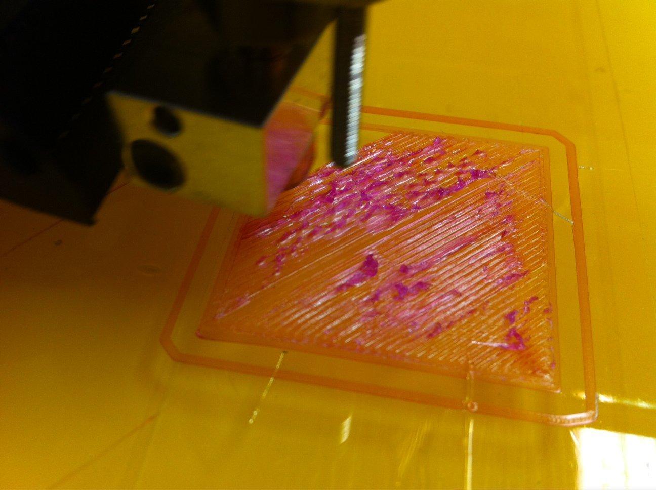

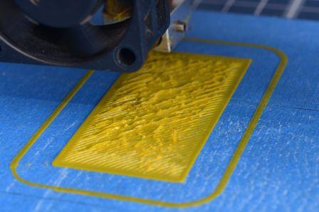

  1. Quale nastro ? Nelle foto ? Sono foto prese a caso, non sono mie. E' per far vedere l'effetto. Io ho sempre il vetro geeetech (che, sinceramente, funziona benissimo. Meglio del vetro normale da sommergere di lacca)
  2. Basso addirittura ? Avrei detto alto. Comunque ora sto rifacendo la lettura del bed, vediamo cosa viene fuori, avevo sicuramente una errata impostazione nel firmware.
  3. Allora, sembra funzionare benone questo estrusore. Ho fatto alcune stampe (nessuna riuscita 😄 ) e durante le retrazioni non sento rumori strani, solo il classico "risucchio" che è persino piacevole, non sopporto i rumori metallici invece, ma questo per ora non li fa. Dopo provo a cambiare filo e vediamo se si sregola paurosamente come l'altro. A parte questo, ho enormi problemi con il primo layer, non capisco se sono troppo alto o troppo basso, in pratica quando stampo, in alcuni punti è come se fosse paurosamente sovraestruso, ma solo in alcuni punti (e tra l'altro, in più stampe, grossomodo sempre negli stessi punti). Che sia il piano non livellato ? (molto probabile) Alcune foto prese a caso da internet
