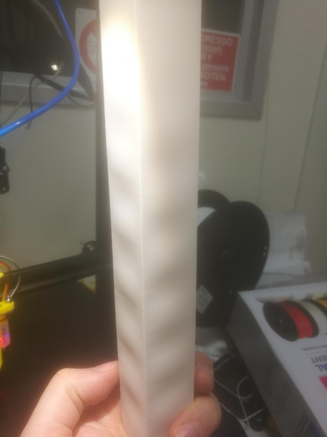

    Geeetech A10M/A20M
    Non è da escludere che le righe siano causate da Z che non va su dritta, per questo sto cercando di sistemare. La barra l'ho sempre vista oscillare destra e sinistra in maniera vistosa, non è mai stata centrata

    Geeetech A10M/A20M
    Sto cercando di risolvere il mio problema principale: le righe orizzontali, secondo me è Z che schiaccia i layer. Allora muovi di qua, muovi di la, ora sono sommerso di wobble . Nel video non vedo il giunto, è troppo in basso

    Geeetech A10M/A20M
    Allora: sto provando 3 giunti diversi: quello rigido originale, quello flessibile, quello pseudo-flessibilie-simil-oldham Ho un pazzesco wobble con tutti e tre. facendo girare semplicemente il giunto connesso al motore e non alla barra, vedo che non gira perfettamente in asse (l'albero del motore è dritto). Quello oldham e quello rigido sono auto-centranti, hanno la vite disassata quindi più stringo, più si centra. Il migliore dei tre è quello flessibile, proprio perchè flessibile, ma la barra quando si muove fa un vistosissimo giro fuori dal suo asse, si vede ad occhio che è montata storta. (la barra è dritta). Ho misurato, con il calibro, il centro della chiocciola rispetto al telaio ed è uguale al centro dell'albero motore, sempre rispetto al telaio. (ci potrà essere meno di 0.1mm di scarto. Idem per la distanza laterale. per farla breve, il motore è centrato.
