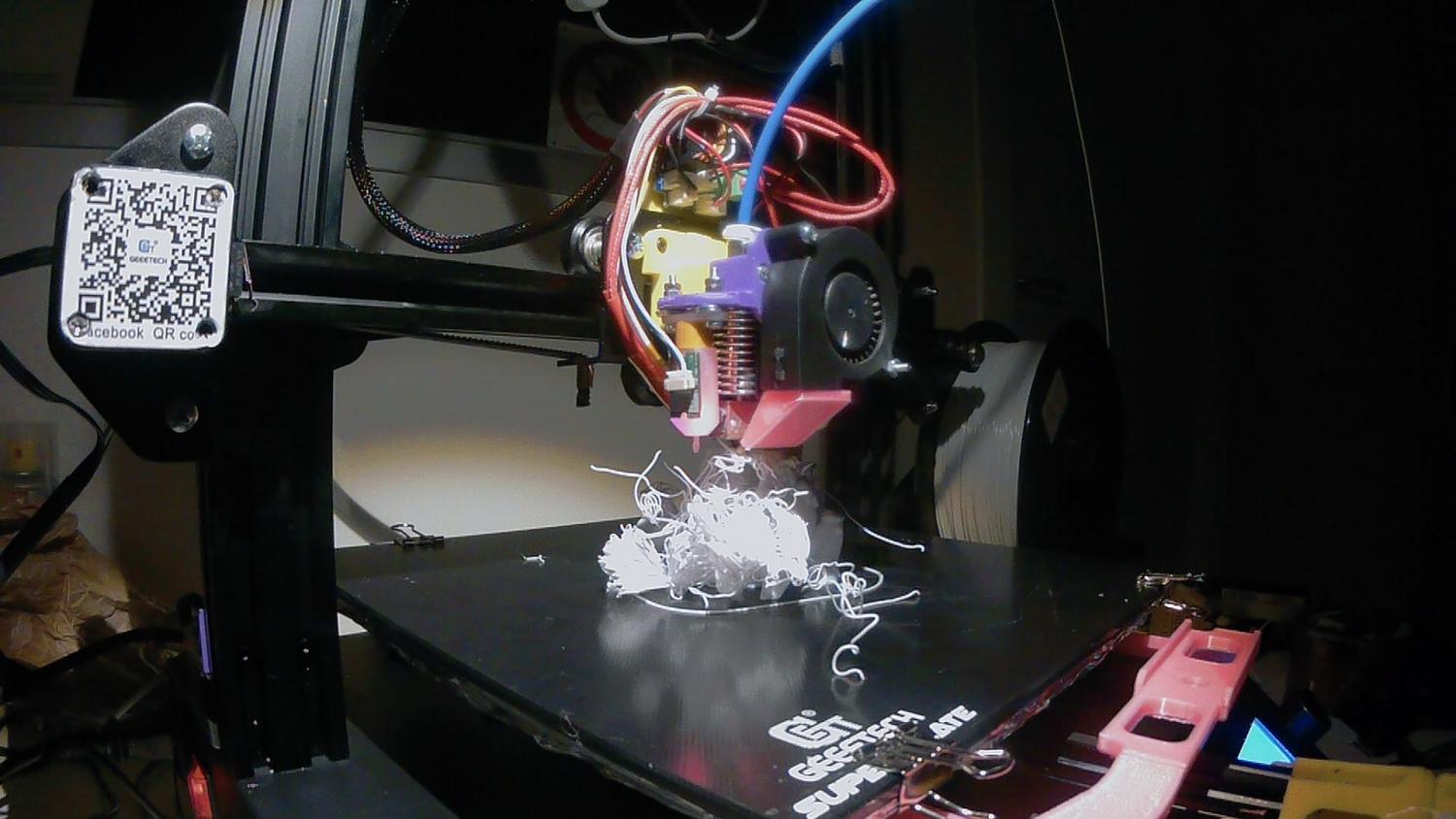

  5. non avevo bestemmiato abbastanza evidentemente. Si è staccato un pezzo, era prevedibile, anzi, scemo io a voler provare a stampare il testone del drago, in verticale, facendolo appoggiare su una base di 1mm senza brim. Me la sono cercata. E pensare che "qualcuno" mi ha anche detto: se il piano è ben livellato, è fattibile.... mi ha gufato in pieno

  11. Non è una stampa fallita, subito a pensar male voi........... Ho di proposito stampato una spaghettata. 🙂 In teoria era un bel drago. Mod/Admin: posso cancellare se volete. Era troppo bella per non pubblicarla, 6 ore buttate nel cesso 😄
