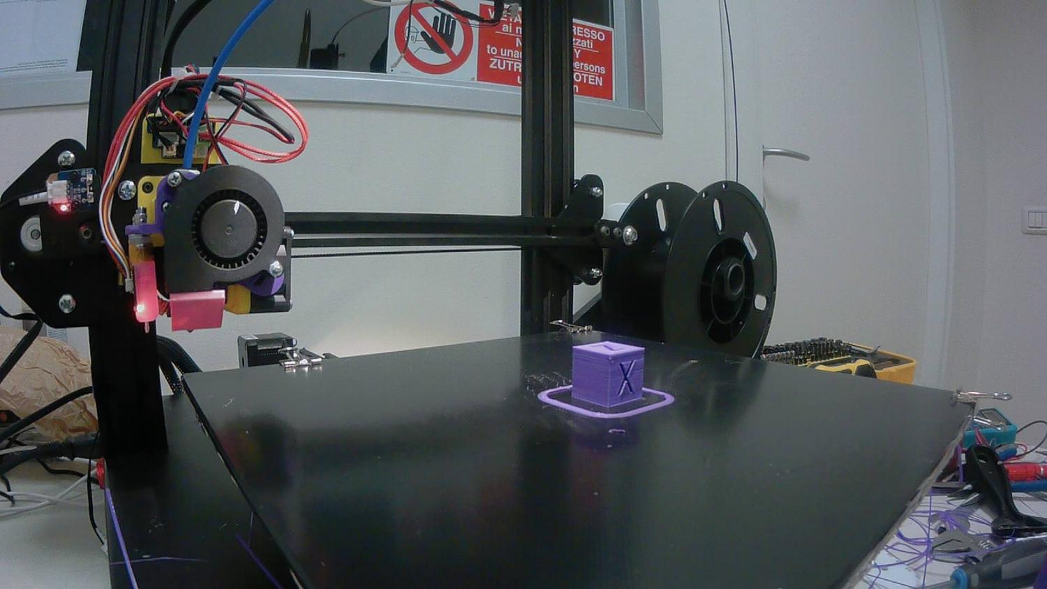

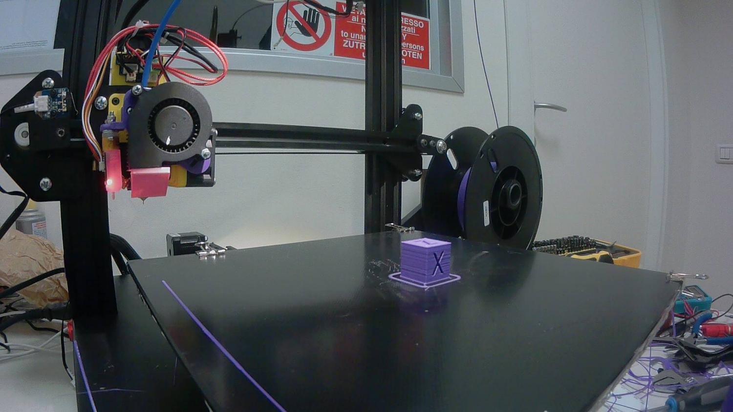

    Io ho provato a stampare il cubo a 195 invece di 205, sempre con cura, sembra leggermente migliorato ma da webcam non vedo bene e vengono messi in risalto difetti che normalmente non si vedono. Dopo lo vado a prendere

    Ecco slic3r con perimetri esterni prima degli interni. Secondo me l'origine di tutti i problemi è la retraction.
  17. iLMario
    Geeetech A10M/A20M
    Ecco la stampa con Cura, perimetri esterni prima di quelli interni, velocità costante per tutto il pezzo. Una porcheria. Adesso ristampo con Slic3r, perimetri esterni prima degli interni, velocità costante (o meglio, o messo come tempo minimo del layer 5 secondi, quindi non cala mai la velocità dato che impiega sempre più di 5 secondi in questa stampa)... Vediamo cosa succede.

    adesso provo con cura. Il cubetto che ho stampato prima, stando alla webcam, è venuto orrendo. Peggio che slic3r.

    Anche Cura rallenta la stampa grossomodo negli stessi punti di Slic3r, proprio dove ho dei problemi sulla superficie. Mi viene il dubbio che stampando già molto lentamente i perimetri esterni (15-20mm/s), se lui rallenta ulteriormente, si formano delle gocce di filamento...... Adesso rimando in stampa con cura, dove i settaggi di default sono più alti di quelli slic3r ma dopo aver impostato come tempo minimo per layer 5 secondi invece dei 10 di default. La preview mi indica che il perimetro esterno è fatto tutto alla stessa velocità, vediamo che schifezza viene fuori. Comunque sia , mi sembra incredibile non poter rallentare la stampa senza creare artefatti. Forse sono troppo basso di jerk ? Boh.
