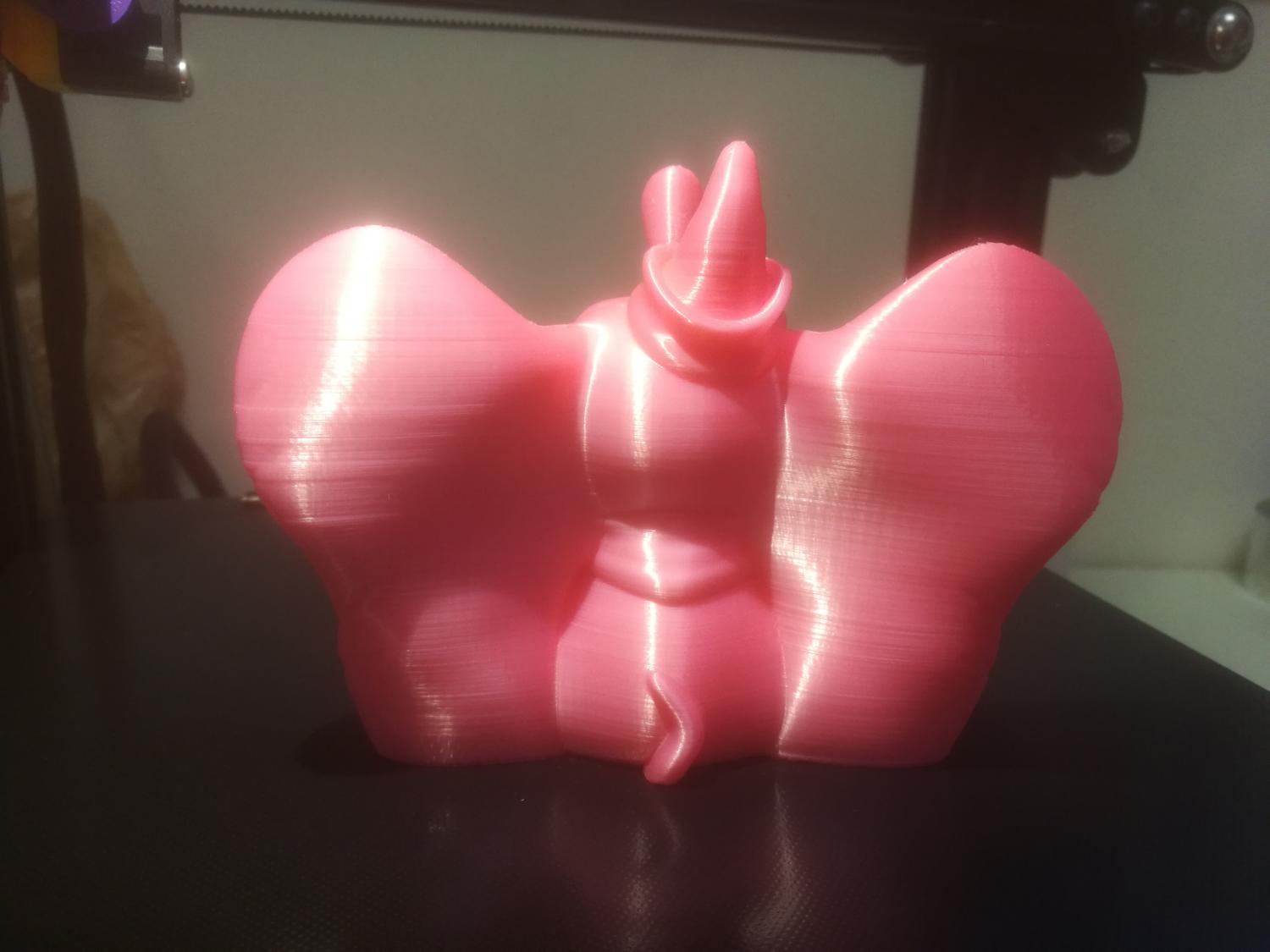

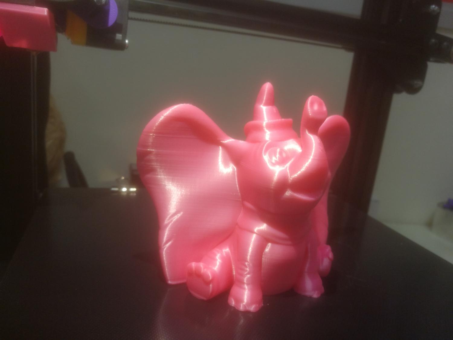

    Ecco Dumbo. Il banding orizzontale è rimasto tutto li.

    Capito. Lì e tassativo verniciare, troppo complicato. Comunque il dumbo, stando alla webcam, è venuto. Dopo carico le foto,così vediamo anche come si è comportato il nuovo motorino

    Sto facendo Dumbo, un enorme Dumbo largo 15cm ed alto 10 (un bel bestione da 8 ore, non ho mai stampato così tanto, di notte, spero di trovare la stampante domani mattina e non un cumulo di cenere) Ad esempio ?
