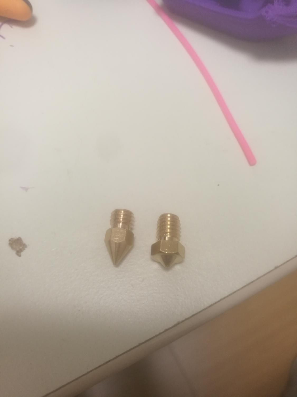

    Adesso provo. Sto usando quello di destra, al momento. 0.45 non ce l'ho. Lo 0.40 entra di misura, grattando (l'attrezzo per pulire non è liscio, è un trapanino, credo sia normale che gratti). Lo 0.30 invece "balla", quindi do per scontato che siano 0.40

    @Tomto quale metto tra i due? Entrambi 0.40

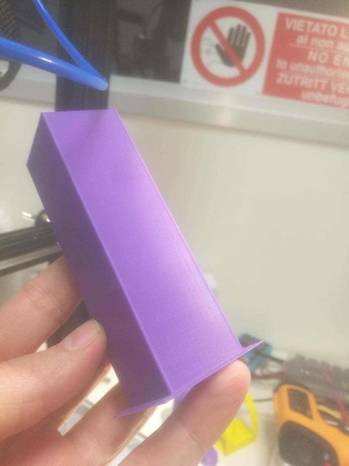

  11. Il disegno che stai stampando è preciso ? In che modo stampi quel pezzo ? In verticale ? Perchè il cubo non l'hai misurato in verticale, magari è proprio li che sbaglia

  22. Si ho visto. Domani, nel dubbio, cambio il nozzle.
  23. O cavolo. Ho notato oggi la stessa cosa Hai modo di fare una foto zoommata sul problema ?
  24. aspetta aspetta, quale problema di qualità superfici ? Foto ? Anche io ho cambiato il nozzle giorni fa...
