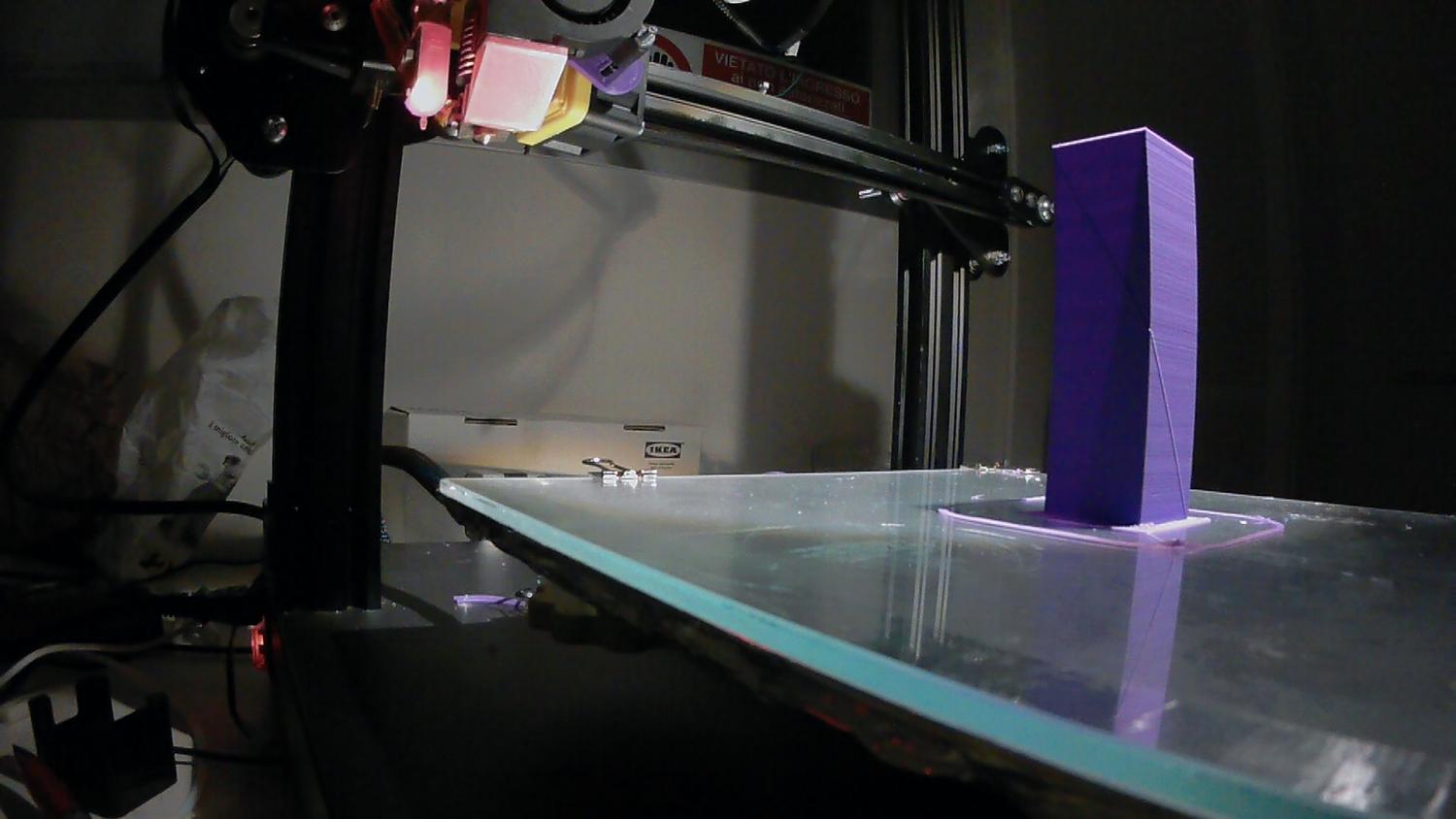

Ho un cubo 40x40. Voglio usarlo come thin-wall test per calibrare il flusso. Non so usare Cura, come faccio ad attivare il vase mode ? Basta mettere "Spiralize countor" ? Stando alla preview, mi fa correttamente vedere il cubo privo di infill, privo di top-layer e con un singolo bordo. Sembra tutto ok ma vorrei aver conferma, dato che calibrare la stampante partendo da una stampa fatta male non è il massimo. Domandine: 1) come mai attivando la modalità vaso, il numero di linee perimetrali mi resta settato a 3 ? Mi aspetterei un adeguamento automatico ad 1, e non un valore "vecchio" che magari è ignorato 2) line width settato a 0.40 mi stampa esattamente a 0.40 ? Ci sono rimaneggiamenti da parte di Cura ? Ad esempio Slic3r settando un line-width a 0, stampa con dimensione nozzle * 1.125 (quindi 0.45). Se lascio 0.40 lui fa esattamente 0.40 senza alterare nulla ? 3) La preview di Cura, riflette esattamente ciò che viene stampato ? Quindi se vedo un singolo perimetro, lui farà un singolo perimetro ? 4) per regolare il flusso, ovvero l'equivalente di Extrusion multiplier di Slic3r e Simplify 3D, in Cura sarebbe il Flow ? Se su Slic3r setto 0.97, in cura metto 97% ?

Notizia grandiosa! @Blacksoldier10 ha stampato, su Ender3, una mia benchy con il mio gcode. Stessi, identici, problemi negli stessi identici punti Questo esclude al 100% la stampante, sono due stampanti con hardware ed elettronica completamente diversi, in comune c'è solo il mio slicer
Domani faccio come si deve una prova con firmware 1.1.8 e poi scendo a 50mm/s di velocità ma dubito sia la velocità il problema, appena cambiato hotend stampavo a 70
Non ho approfondito, non sono in ufficio fino a domani. Ho avviato una stampa, dopo la vado a prendere ma non approfondisco la questione Comunque dalla webcam vedo gli stessi identici difetti...
