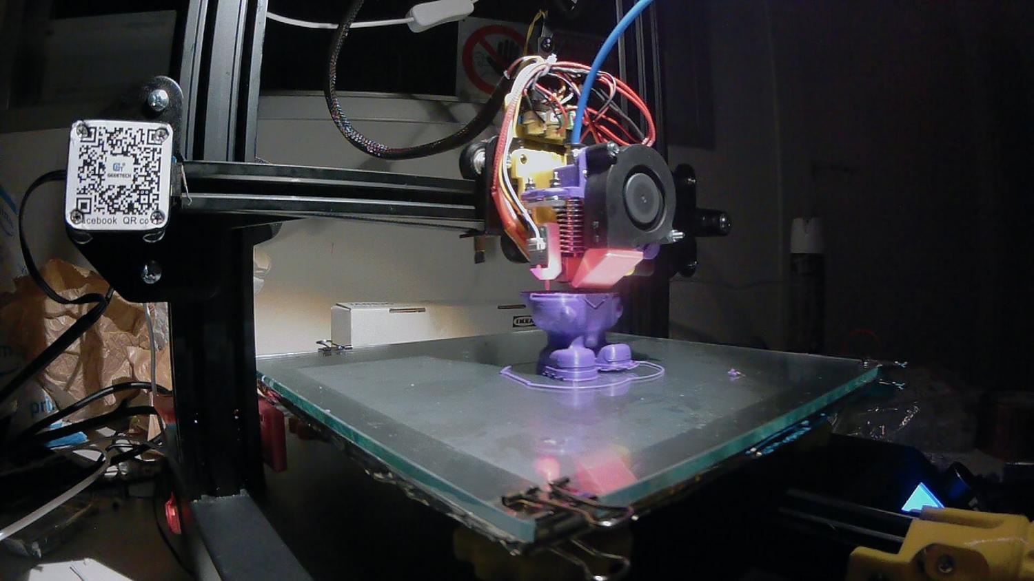

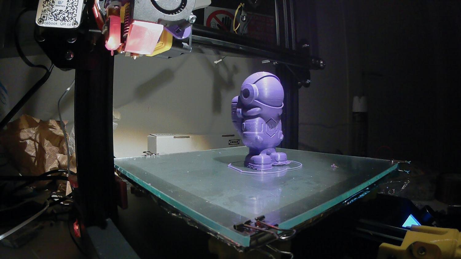

    Aver messo il motore ballerino in modo tale che il carrello X quando sale non piega la barra ma si porta dietro tutto il motore, tenendo la barra in asse Se ne basta uno solo, mercoledì mi arriva quello da attaccare al motore al posto del giunto rigido Comunque sto stampando la benchy con S3D, se viene bene, il problema può essere solo e soltanto dello slicer, a rigore di logica. A scanso di equivoci, la sto stampando centrata nel mio piatto dopo aver fatto livellamento automatico, esattamente come faccio con slic3r.

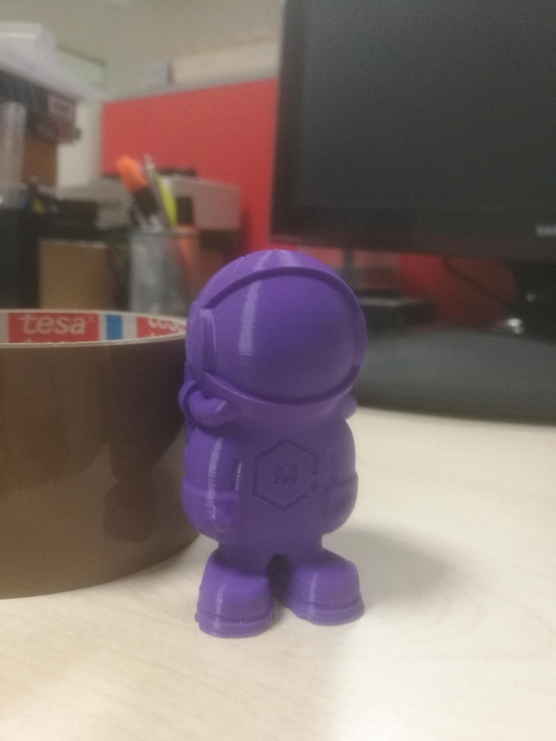

    Ho delle novità: 1) non è un problema di wobble. Adesso con il sistema provvisorio, l'ho quasi tolto del tutto (nel mentre, sto stampando il giunto) 2) ho trovato una vecchia stampa, fatta con Marlin 1.1.8, senza TMC sugli assi ed aveva lo stesso problema, anche se in punti diversi 3) la stampa di adesso presenta comunque il medesimo problema. In pratica, ci sono dei punti nella stampa in cui i layer sono "incassati", non è un problema di layer shift, altrimenti ci sarebbe lo shift inverso anche dal lato opposto. Semplicemente stampa "incassato" Preparo una Benchy con S3D Da questa foto si vede benissimo il difetto che devo risolvere. In basso a sinistra ci sono dei layer incassati verso l'interno Su che asse è il problema?

    E' venuto praticamente perfetto. Ora provo con la benchy
