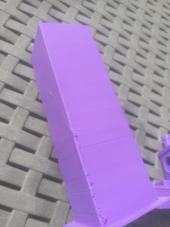

    Geeetech A10M/A20M
    Sono attualmente ad accelerazione 500 e jerk 4 ma rimetto 800 e 8 (a dirla tutta sono senza jerk ma con la junction deviation a 0.02, ma il problema in questione non è dato dal jerk o dalle accelerazioni, le bande sono lungo tutta la stampa non solo agli angoli) Ecco la stampa di questa notte. Da remoto non si capisce molto ma se, come sembra, i difetti sono limitati alla parte bassa, allora è esclusivamente un problema barra-motore non allineati. Salendo di quota il carrello riesce a piegare la barra verso di sé e la stabilizza, stando in basso invece c'è l'albero motore che fa resistenza ed il carrello non ha modo di spostarsi la barra. Dico bene? Sarebbe come voler piegare un tondino di ferro fissato da un lato, all'estremità si piega molto più facilmente.

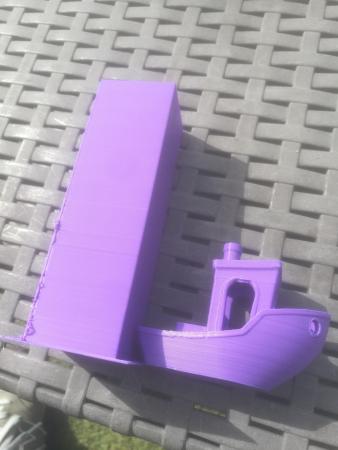

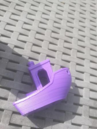

    Adesso sta stampando una benchy, al centro del piatto, come ho sempre fatto e subito dietro un quadrilotto come wobble test. Vediamo che succede. Il livellamento automatico comunque è una figata, stando ad octoprint, tra sinistra e destra ci sono 1.3mm (millimetri, non decimi) di fuori squadro e sta stampanto perfettamente il primo layer. Senza il sensore, un fuori squadro del genere avrebbe fatto urtare il nozzle contro il vetro. O spaccavo il nozzle, o il vetro o il supporto che tiene attaccato l'hotend al carrello, insomma, qualcosa avrei spaccato

    Ci ragiono in settimana. Per il momento, sto ricompilando un firmware senza il supporto ai TMC2208 (una delle differenze principali rispetto al firmware standard, dopotutto non ho mai sentito nessuno settare i tmc2208 da firmware una volta messi, l'unica variazione è invertire i motori) Può avere senso stampare sia un benchy, nella stessa identica posizione di tutte le altre stampe, sia un wobble test, tutto insieme, e lasciarlo andare ? Se la benchy esce male ed il wobble test esce bene, essendo la stessa stampa, il problema può solo essere software (slicer? firmware buggato ? dopotutto è una beta....)

    Inizio a temere si tratti di vero wobble. Ho confrontato le benchy di oggi con la stampa interrotta di questa notte. Sono presenti problemi in egual misura esattamente nelle stesse altezze. Poco fa ho provato a piegare, con le mani, la barra Z. Quando flette si porta dietro anche tutto il carrello X, potenzialmente creando il wobble. Ho ripristinato, in cima, l'eccentrico, che però non è più della misura giusta, avendo cambiato le ruote, tutto l'asse si è spostato. Da un certo punto di vista mi torna comodo così: prima l'eccentrico era talmente largo che era del tutto superfluo (mi chiedo cosa l'abbiano messo a fare), ora invece è "incastrato" e tiene ferma la barra, che non può più muoversi (ma ovviamente la chioccola man mano che sale piega la barra). Risolvere un problema del genere, sulla carta, sarebbe anche facile: basterebbe disaccoppiare il carrello di X dalla barra Z, facendo sì che la barra serva solo per mandare su e giù l'asse, ma non essendo più collegata in maniera rigida all'asse stesso, una barra storta non sposterebbe l'asse. Ad esempio così: https://www.thingiverse.com/thing:3263952 peccato che non sia compatibile con la mia stampante (già provato, il perno così fatto non si può montare nel mio asse)

    Da remoto vedo questo. La banda "shiftata" è sempre lì... In questo caso sono con un semplice livellamento a 3 punti, niente mesh

    Beh, mi sarei aspettato un cambiamento di qualunque tipo, non una benchy identica. Cambiare il giunto, la chiocciola e la barra filettata non può in nessun modo far stampare una benchy esattamente identica a quella precedente. Magari non viene bene per via del giunto, ma è impossibile che i layer vengano schiacciati esattamente nello stesso identico punto. Comunque, tra poco provo a staccare la mesh del livellamento automatico. Vedere Z che corregge di continuo non mi convince più di tanto. Per me è la mesh che schiaccia i layer, e questo giustificherebbe come mai sono schiacciati sempre nello stesso punto e sempre nello stesso modo ed anche come mai con certe stampe si schiacciano e con altre no. Dipende dalla posizione sul piatto e da come il firmware corregge. La benchy è stampata sempre al centro. Ah, giusto, la benchy fatta con il tuo gcode da S3D era stampata decentrata, perchè te hai il piatto più piccolo del mio.................... Sta a vedere che è proprio la mesh che spacca tutto.
