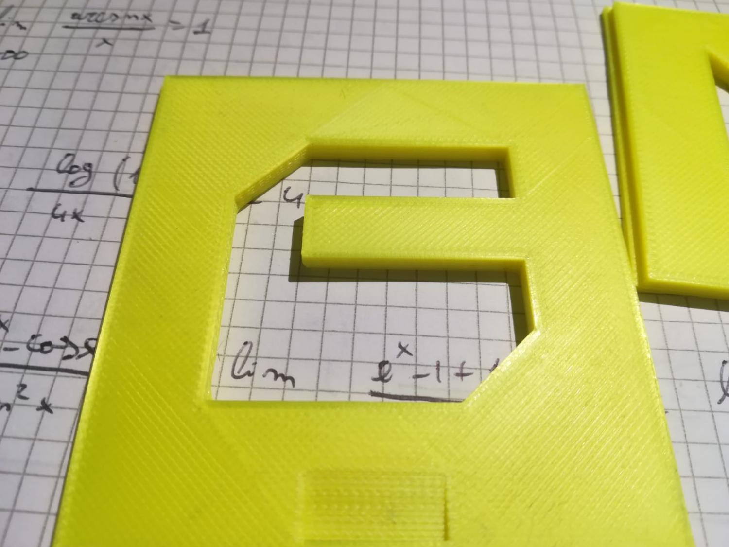

  1. allora proprio poco fa ho pensato di togliere da una stampa di circa 3 ore la ventola che raffredda lo stepper dell'estrusore, questo perche' si e' rotta una delle 9 eliche della ventola da 4 mm (gia' che gira veloce di suo) e questo produce vibrazioni... ho messo tra la ventola e il dissipatore un elastico che assorbe un po' di vibrazioni ma ora provo a togliere la ventola direttamente e vedo come si comporta, per gli assi li ho smontati e rimontati oggi non credo ci sia qualcosa di anomalo, scorrono che e' una meraviglia, comunque ora vedo inoltre provo ad abbassare la velocita' di stampa da 60 a 50 non si sa mai, grazie mille! ❤️

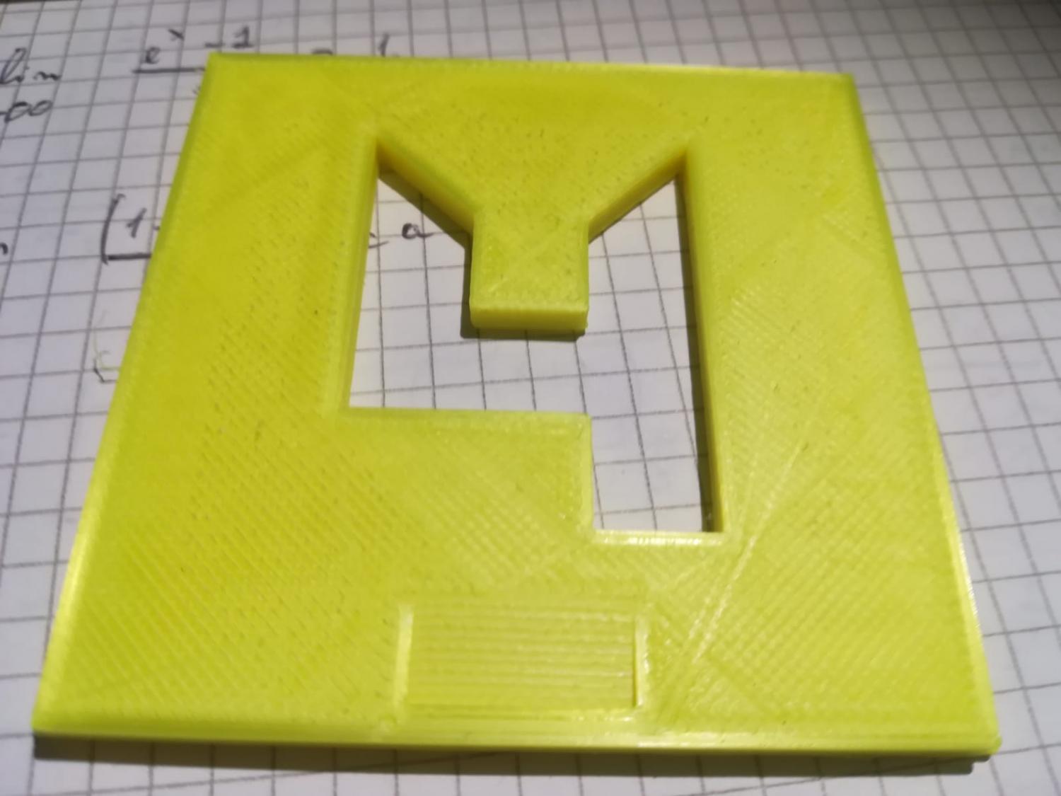

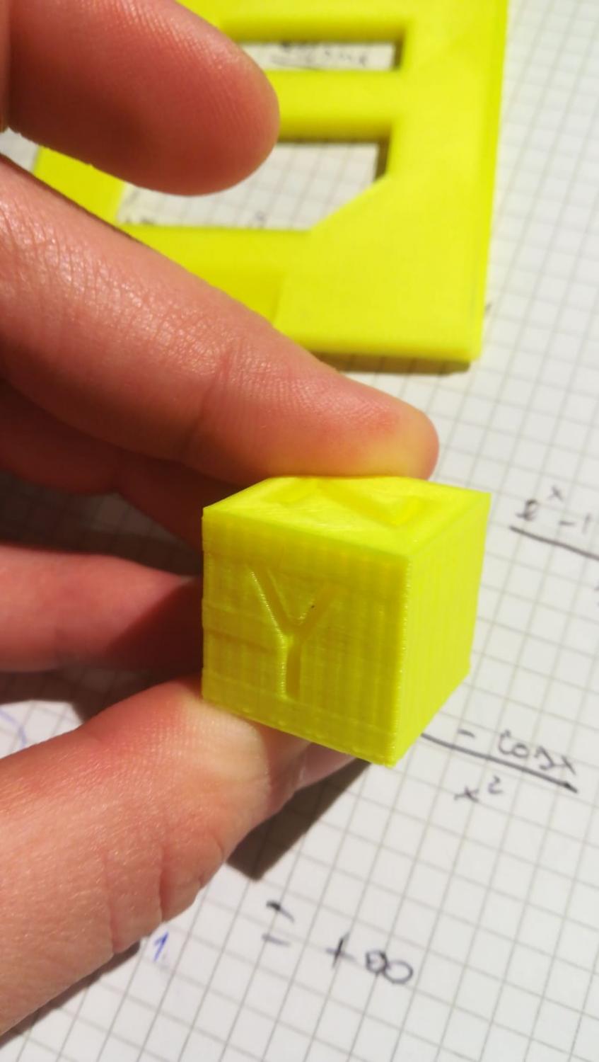

  2. Il problema piu' recente che ho e' legato all'ultimo strato, infatti come si puo' vedere dalle foto, ci sono due coperchi con scritto in uno "6" e in uno "4", il coperchio 6 stampato qualche mese fa risulta essere veramente liscio, come dovrebbe essere, mentre da un po' di tempo, qualche settimana, la stampante ha deciso di stampare qualunque layer finale di qualunque progetto rendendolo sgradevolmente ruvido come nel coperchio 4. Se si mettesse l'unghia sembrerebbe tipo carta vetrata, credo sia dato dal fatto che il nozzle non si alzi quanto dovuto e quindi mentre estrude la plastica allo stesso tempo fonde quella vicina rendendo la superficie non lineare, volevo sapere come si poteva sistemare il problema, i pezzi sono alti giusti non credo sia questione di modificare gli step/mm, la calibrazione la faccio bene😥 inoltre nel cubo di prova vedo che c'e' una discontinuita' nel bordo sinistro dovuta credo alla Y, ho messo il jerk a 8 cosa dovrei modificare ancora? e perche' le pareti vengono stampate leggermente ondulate?
