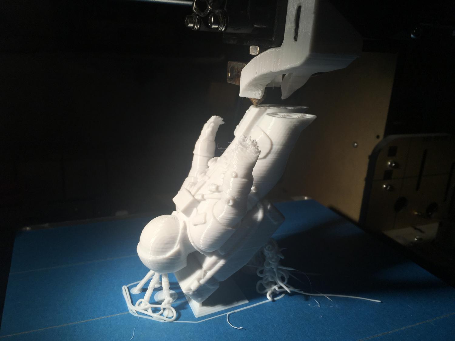

  1. Grazie per la risposta e grazie per avermi spiegato meglio come funziona lo spessore delle pareti.👍 Per quanto riguarda l'ugello ci avevo già pensato è l'avevo già pulito utilizzando la corda di una chitarra. Proverò anche a vedere se è un problema della temperatura, dato che penso sia troppo alta per il PLA. Pensate che ci possa essere qualche altro problema da risolvere per ottenere una qualità migliore?

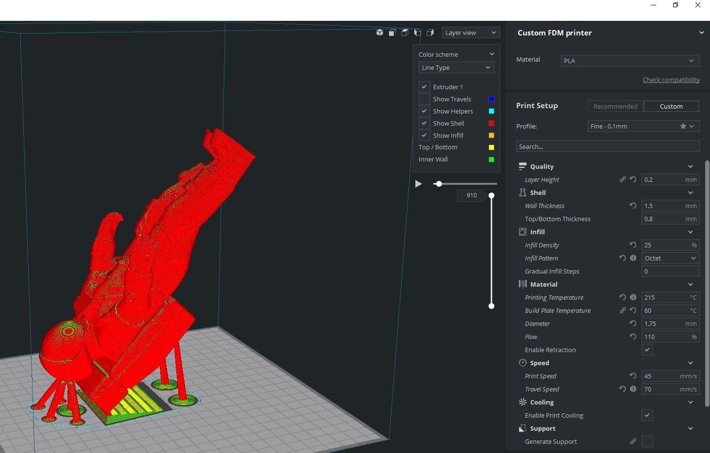

  2. Ho questa stampante da circa un anno e non mi ha mai dato problemi, ma da circa un mese non riesce a stampare oggetti troppo piccoli, come supporti o nel caso della foto le mani dell'astronauta. Si può notare, come anche il supporto per non farlo sgretolare ho dovuto aggiungere filamento con la penna 3D. :( Come slicer utilizzo Cura, sotto metto i settaggi. Mi aiutate no so proprio come fare.😢
