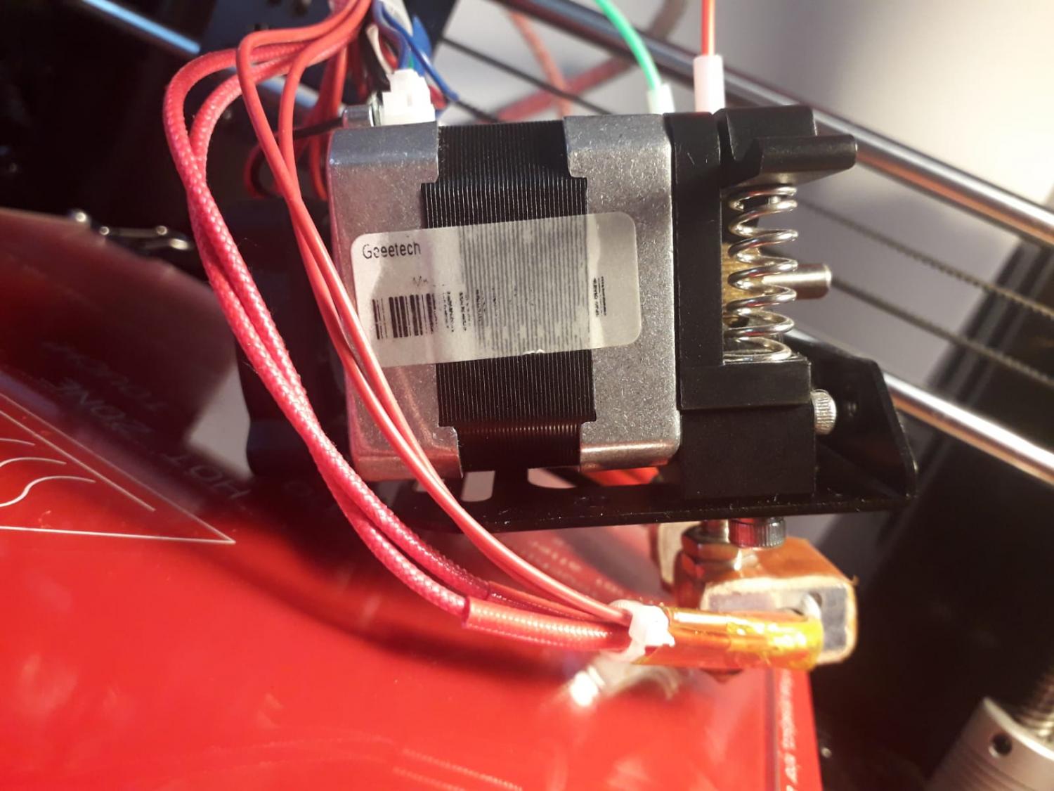

  4. Ho provato a pulire l'hotend, ho anche cambiato l'uccello con l'ugello del secondo estrusore usato solo qualche volta con il PLA ed è tutto come prima, vi allego un video per capire meglio cosa succede. 20201028_164150_001_001.mp4
  5. Ho dimenticato di dire che quando l'estrusore perde passi, se aiuto il filo con la mano a volte non perde più passi ma spesso continua a perderli indifferentemente.
  6. Ho provato a stampare ma l'estrusore saltava tanti passi e lo fermavo per paura che si potesse rompere il motore o qualcos'altro. Ok grazie mille appena riesco provo e vi faccio sapere.
  7. Ciao a tutti, circa una settimana fa ho preso una bobina di filamento PETG bianco da 1 kg della SUNLU. Finora ho stampato solo con PLA, questa è la prima bobina di PETG. Quando stampo con quest'ultimo l'estrusore fa tac tac spesso come se l'estrusore perdesse passi. Ho già ricalibrato gli step/mm dell'estrusore, ho provato a mettere la temperatura di estrusione da 220 gradi a 260, a 220 salta molto spesso, verso i 235 inizia a saltare un po' di meno però da 235 a 260 è quasi uguale. ho provato a mettere la velocità di stampa fino a 30/35 mm/s ma non cambia molto. Non credo centri la calibrazione del piatto perché il problema si presenta non sempre al primo layer ma anche in tutti gli altri layers, a volte stampa bene il primo strato e salendo inizia a perdere passi, a volte inizia già al primo strato e magari più in su smette. Prima ho provato a estrudere filamento senza stampare con i gradi da 235 a 260 (aumentavo ogni tot) e saltava anche li. Ho una Geeetech Prusa i3 Pro C Grazie a tutti in anticipo Damiano

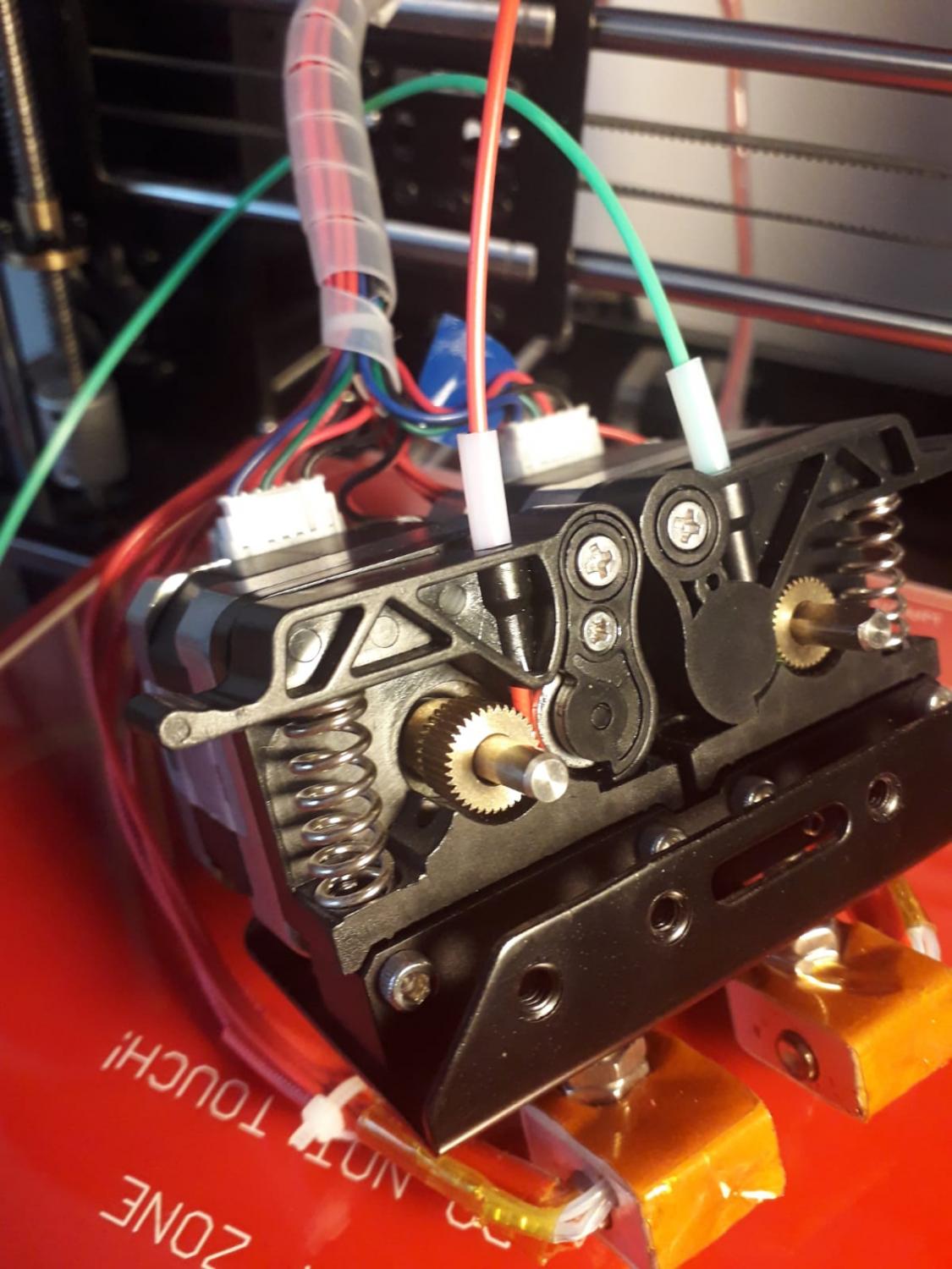

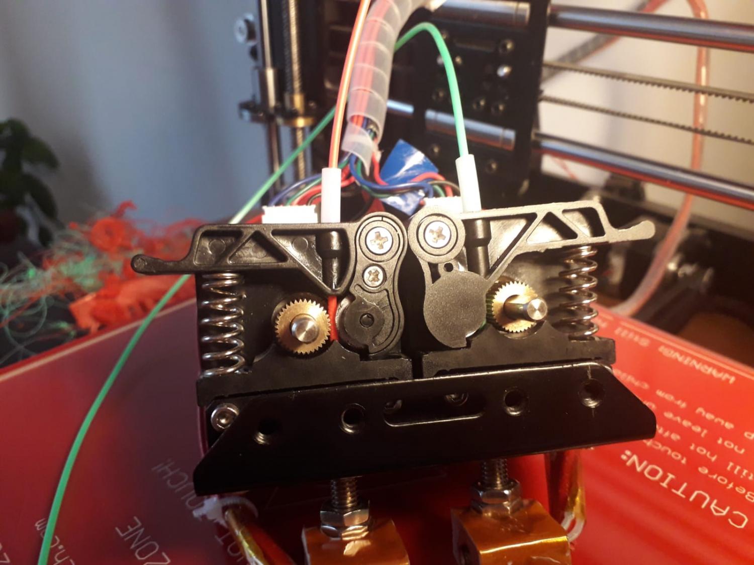

  9. Damiano

  11. Ho trovato questo, che ha sia mano destra sia mano sinistra, pensi che possa andare bene?
  12. Però in questo link c'è solo uno dei due, a me servirebbero due uno con la leva sporgente da una parte e una con la leva sporgente dall'altra

  14. Ciao a tutti, devo cambiare il gruppo estrusori della mia Geeetech Prusa i3 Pro C per metterlo in alluminio perché quello vecchio in acrilico non riesce a tirare bene il cavo, infatti l'estrusore fa tac tac anche a temperature alte (per esempio con pla fa tac tac anche a 215 gradi), dove mi consigliate di comprarlo? Io ho provato a cercare un po' in internet, ma non trovo mai due della stessa marca, uno mano destra e uno mano sinistra. Se mi mandate un link o mi date qualche consiglio ve ne sarei grato.
