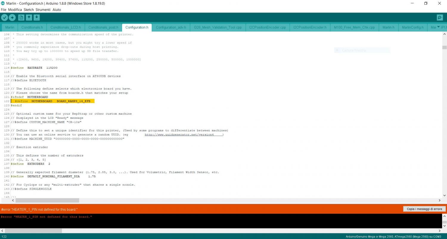

  1. Sono riuscito a compilarle il firmware seguendo i tutorial, solo che alla riga 122 di configuration_h ho lasciato #define MOTHERBOARD BOARD_RAMPS_14_EFB ovvero la board della cr-10s, poi sono andato ad abilitare il secondo estrusore, ma mi da questo errore (allego foto) , come faccio a sapere i nomi dei pin della scheda?
  2. ok grazie, purtroppo non ho molta esperienza con la modifica dei firmware

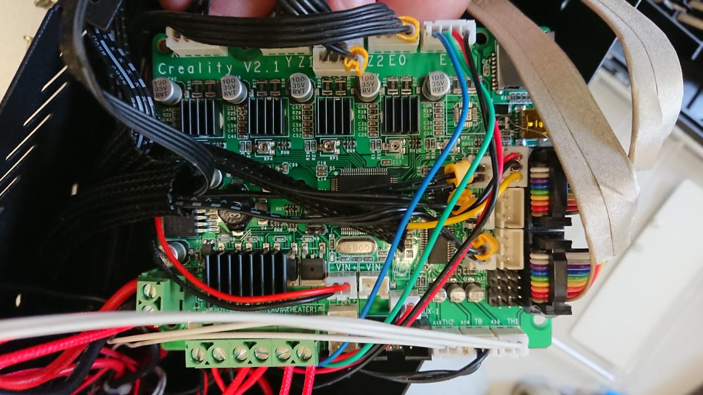

  4. Salve a tutti ragazzi, seguendo i vostri consigli in un'altra discussione che avevo fatto, ho fatto saldare da un esperto il driver mancante per far funzionare il secondo estrusore sulla scheda della cr-10s (vi allego una foto, mancano solo da montare 2 dissipatori neri). Il resto dei componenti li ho tutti, avrei solo bisogno di un aiuto per impostare il firmware, c'è modo di modificare quello esistente ed abilitare il quinto motore e l'hotend del secondo estrusore? o devo cambiare tutto il firmware? nel caso sapete dirmi come si fa? Grazie in anticipo
  5. Bene, quindi la soluzione migliore è prendere un'altra scheda... avete consigli in merito? Sulla "guida" che ho seguito consiglia la MKS-Gen v1.4, è buona?

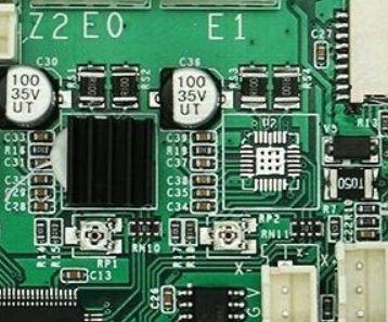

  6. grazie a tutti per le risposte, domani mattina appena posso cerco di fare una foto migliore alla parte interessata EDIT Questa immagine l'ho presa da internet. ma è identico al mio
  7. Grazie mille! come si chiama nello specifico quel componente (cosi lo ordino)? e a livello di firmware cosa devo fare?
