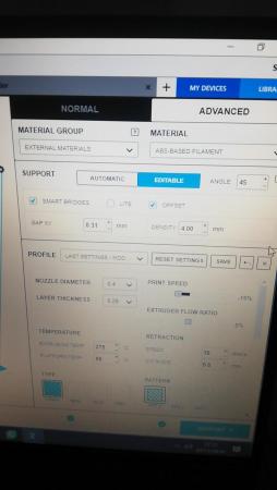

  2. Abs filoalfa, la temperatura però l ho abbasata, nelle impostazioni si può sceglierà cucitura normale o casuale, se metto casuale l oggetto peggiora infatti viene pieno di puntini di materiale, il problema si crea con gli oggetti cilindrici mi crea sta cavolo di cucitura che éantiestetica e forma un piccolo gradino rendendo l oggetto non perfettamente rotondo Prima la tenevo a 275 poi abbassata a 255 ed é migliorata la situazione poi ho abbassato la ritrazione a 6 e infine ho spento la ventola, velocità 30, ora la linea si vede molto di meno e il gradino è si sente poco al tatto, come ti dicevo la stampante stampa veramente bene i layer sono tutti belli definiti e non si vedono vuoti ecc, grazie per avermela consigliata, cmq a parer mio il limite della m200 é proprio z suite, x me cura é molto meglio, non ho capito proprio il senso di questa cucitura booo.. Sulla tua hai il microswiss?? Stampi il pla é i flessibili??
  3. Abs filoalfa, la temperatura però l ho abbasata, nelle impostazioni si può sceglierà cucitura normale o casuale, se metto casuale l oggetto peggiora infatti viene pieno di puntini di materiale, il problema si crea con gli oggetti cilindrici mi crea sta cavolo di cucitura che éantiestetica e forma un piccolo gradino rendendo l oggetto non perfettamente rotondo

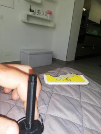

  4. Ho risolto c'era una vite sotto la guida allentata, ho stampato dinuovo con abs e il risultato é migliorato molto, l unico problema é che mi esce questa linea che vedete il foto è rende il pezzo non perfettamente rotondo perché accade??
  5. Ciao a tutti, come da titolo possiedo una m200 comprata usata con 600 ore di stampa é tenuta bene quasi nuova, ho notato che una delle barre che fanno scorrere l hotend si muove avanti e indietro liberamente ho provato a stringere le viti ma niente da fare, per chi la possiede quando spostate l hotend a mano il movimento é fluido senza sforzi oppure é resistente?? Ho provato a stampare una molla in abs ed é venuta benissimo poi ho provato a stampare un asse rotondo, e qui sorge il problema la linea di cucitura che si sviluppa é come se non fosse simmetrica crea un piccolo gradino rendendo l oggetto non perfettamente rotondo a qualcuno succede??
