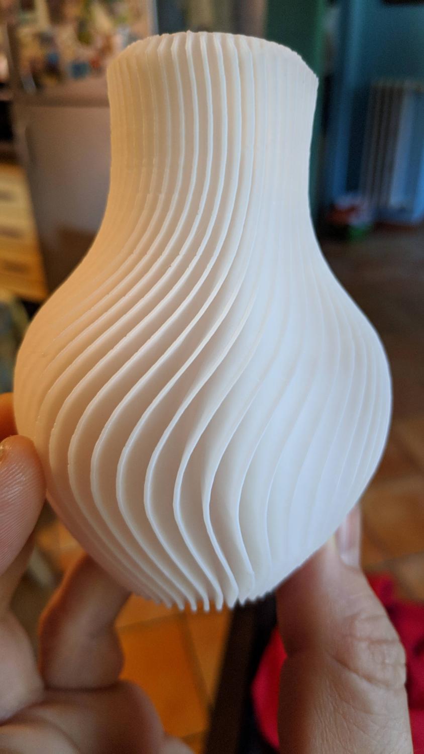

  1. Ho usato lo 0.15 di Cura intorno alle otto ore. La cosa che mi ha sorpreso è che oramai anche solo con skirt rimane attaccato Non so se si chiama wobble ma la superficie è liscia quello che è presente invece (ma non in forma eccessiva) è come dire "l'aggancio" nel momento in cui il nozzle cambia dito. Come se non ritraesse il filo durante lo spostamento e quindi di conseguenza estrude un pochino

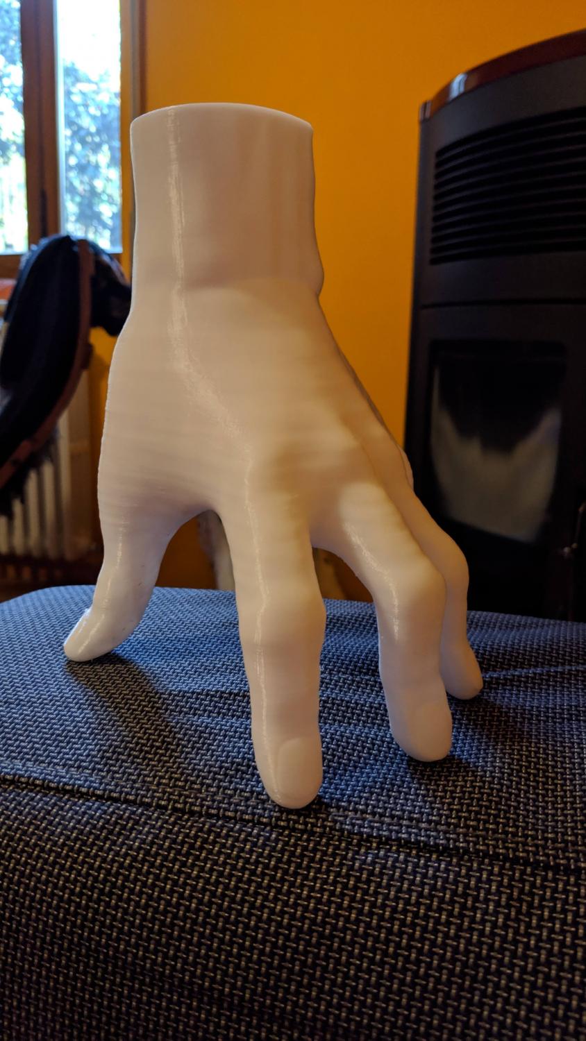

  2. Ancora qualche test

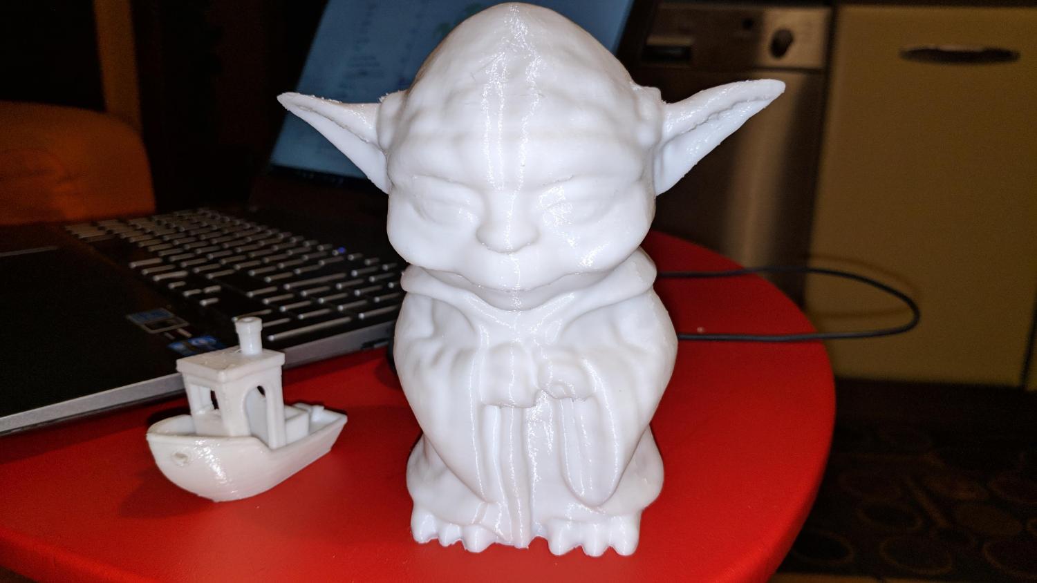

  6. Si la parte "più ruvida" è quella a contatto con i supporti. Ma visto le orecchie di Yoda 😄 ...(devo comprare qualche set per rifinitura)

  9. Sul piano dovrebbero esserci delle scritte. Stamattina su thingverse (dove ho preso il modello) nelle annotazioni ho letto Grazie dei commenti
  10. Continuano i test. Devo iniziare ad abbassare un po' la temperatura del nozzle (le scritte non sono presenti in quanto ho scoperto dopo che occorre abilitare in cura la stampa delle scritte piccole)

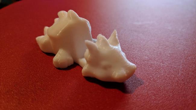

  12. Ringrazio tutti per i vari suggerimenti e commenti. Io stò continuando con la 2.0 (la versione 260 di vert) tentando di aumentare ogni giorno un po' la complessità di quello che stampo. La cosa complicata è non avere un punto di riferimento sul risultato ottenuto per un confronto a parità di prodotto stampante/filamento. Per il momento niente lacca, il distaccamento anche se sempre su stampe al massimo di 2 ore non si è più verificato vuoi per fortuna, vuoi per una migliore taratura della distanza. Come slicer uso Cura 4.0 (quasi RC)
  13. Bah io ho avuto all'inizio problemi di mancanza di attaccamento del primo strato. Mi sono reso conto che dipendeva da un non perfetto allineamento e dalla temperatura del PLA. Ora lo stò usando a 225 e non crea troppi problemi. Devo dire per amore della verità che per il momento gli oggetti stampati sono sempre di piccole dimensioni.

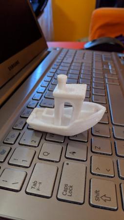

  14. Io ho la tua stessa stampante da qualche giorno. Alla fine qualcosa inizia a venir fuori...
  15. Beh qualcosa inizia a prendere forma 🙂
