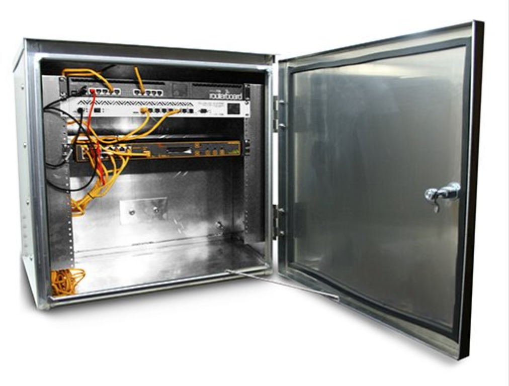

  2. Immaginavo che l'idea avesse qualche possibile falla.. ma speravo non fosse un completo colabrodo 🤣🤣🤣 Grazie a tutti per il contributo.. Avevo immaginato di dover aggiungere elementi di supporto (per quanto questi rack/box non vadano in quota ma alla base dei tralicci od a volte in strutture più o meno di fortuna) specialmente per l'armatura da 19" interna.. i discorsi fatti mi suggeriscono che pensare di avvitare e/o forare la struttura stampata sia un'altro punto dolente.. basti pensare ai fori per i passacavi.. posso prevederli in anticipo ma comunque vanno ad indebolire la struttura e sono punti di stress meccanico costante. Se penso di risolvere aumentando lo spessore della stampa vado anche ad aumentare il peso della struttura oltre che ad aumentare ulteriormente i tempi di stampa ed i costi di materiale.. La sigillatura della porta no, quella si dovrebbe risolvere banalmente copiando le soluzioni normalmente applicate a questo genere di box (profilo ad U con gomma battente su T in chiusura). sono di estrazione informatica quindi non c'è un punto particolare che vedo insormontabile, ma l'insieme di problematiche me lo presenta come sufficientemente complesso da ammettere di non avere il tempo di affrontarle tutte senza tener conto che probabilmente ad oggi resterebbe conveniente continuare comprare un prodotto finito simile alle nostre esigenze ed adattarlo... almeno fino a quando nei prossimi anni lo sviluppo non mi metterà a disposizione stampanti e materiali più adatti/convenienti. @iLMario no, ho già pile di cataloghi di box/rack più grandi o box tipo scatole gewiss più piccole, le prime sono, per l'appunto, troppo grandi.. mi bastano 4/6 unità, le seconde non hanno proprio la larghezza per il 19".. siamo in una sorta di terra di nessuno. @Blacksoldier10 si, penso che prossimamente me ne regalerò una per giocarci.. 😉

    Box da esterno ?
    Salve a tutti, per lavoro ho spesso bisogno di box da esterno da montare a parete o su piccoli tralicci da telecomunicazioni. Devono avere una robustezza decente ma nulla di pazzesco.. un IP65 di protezione polveri/acqua ed al cui interno poter montare barre DIN o anche una struttura per ospitare apparati da rack 19". Nella foto allegate potete vedere l'esempio. Il costo di questi box è elevato, siamo sui 600€ cad, solo perchè sono utilizzati da una nicchia di professionisti.. è un fastidio elevato perchè i modelli standard più diffusi differiscono principalmente per le dimensioni e costano drammaticamente meno. Le dimensioni ideali sono 500x500x300 e questo restringe già il range di stampanti 3D disponibili.. googlando ho visto per esempio questa: https://www.azurefilm.com/it/prodotto/stampanti-3d/stampante-3d-creality-cr-10-s5/ Il materiale penso dovrebbe essere ASA che mi sembra essere l'unico con le caratteristiche giuste per l'esterno.. di solito questi box pesano 6-8kg, quindi il costo di produzione sarebbe inferiorie ai 100€.. quindi ammortizzerei il costo della stampante (la CR-10-S5 costa meno di 700€+iva) già al terzo box autoprodotto.. Ma.. è una stampante decente? il risultato sarebbe paragonabile ad un prodotto industriale o mi si sfascerebbe in mano? (o anche si creperebbe nel giro di pochi mesi?) senza contare alle decine di problemi che sicuramente mi sfuggono in quanto non ho mai avuto a disposizione una 3D.. tanto per cominciare dovrei preparare un progetto.. ci sono semilavorati dai quali partire? Grazie a tutti in anticipo per l'attenzione.. e le dritte! Eugenio
