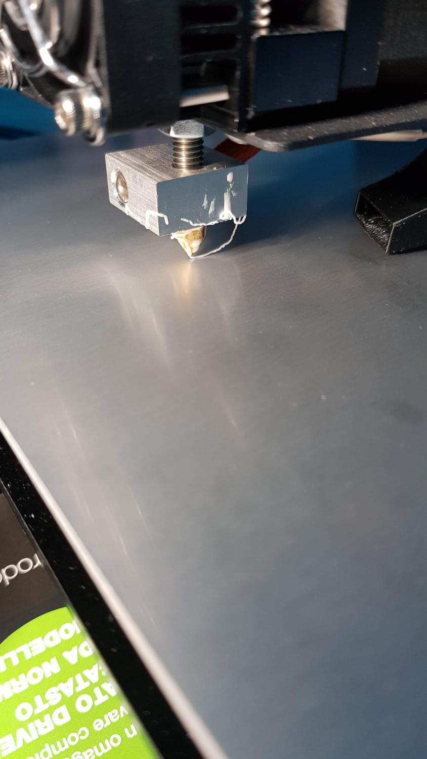

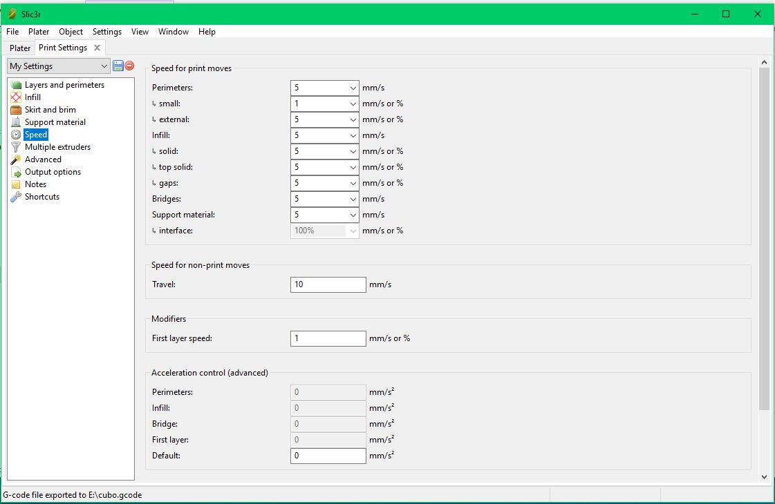

  1. allora ... da monitor di stampante ho visto che la T di uscita all'ugello era di 200° il piano a 50 ° così ho preso in mano i pezzi che si staccavano e ho visto che erano già troppo solidi ... ho fatto la prova ad aumentare i parametri da g code portando il piano a 70 ° .. ed ora tutto funziona
  2. risolto... Delta T piastra ugello troppo alto

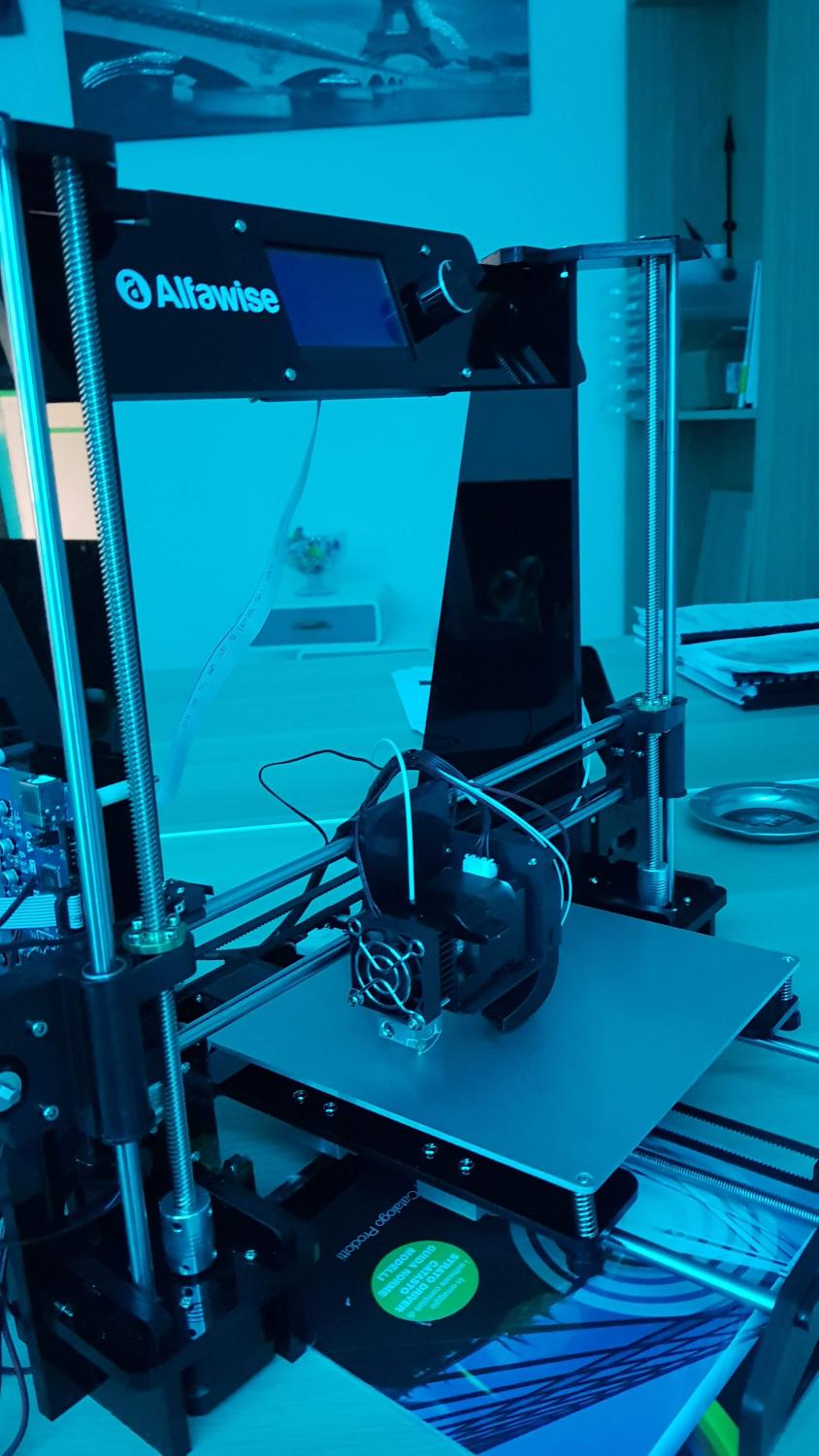

  3. ma no non è una candid camera era per dire che non lo so perche non è un mio acquisto... si è in movimento... ma nel tarare ci passa appena un foglio di carta tra ugello e piano
  4. non ho capito ok ora lo scarico .... ma per i parametri ?
  5. il piano è ovviamente in alluminio, il filo è .. non so ... era in confezione con la stampante ... qualche metro non di piu
  6. wow... un sacco di cose... va bene intanto grazie mille ... ora posto qualche info ...
  7. Salve a tutti ho una alfawise EX8 .. la mia prima stampante 3D ho un problema in merito al fatto che il filo esce ma non si attacca da cosa potrebbe essere dovuto ? Grazie a tutti per le risposte un saluto Francesco
