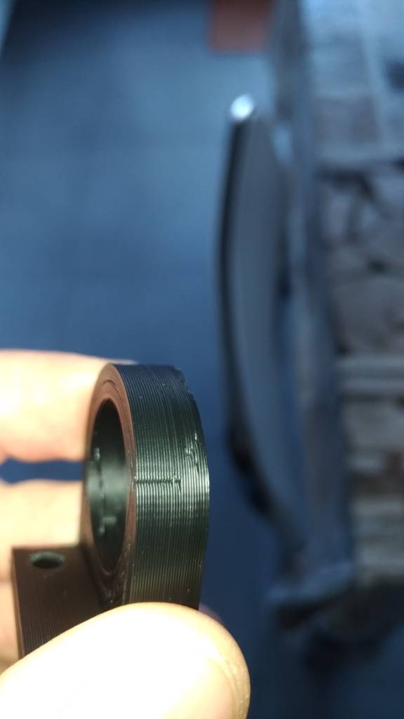

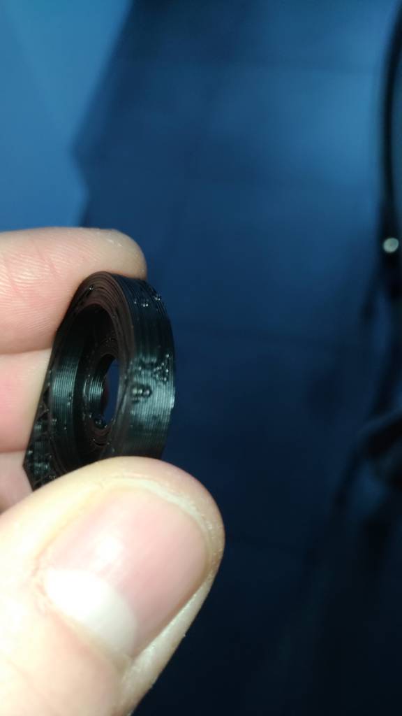

A dire la verità l'ho anche sostituito... sto provando a lavorare con il coasting, ma nn vedo miglioramenti... l'unico miglioramento (ma nemmeno tanto) l'ho visto mettendo il z hop a 1.5 ma mi sembra eccessivo... si vede chiaramente che quando deve fare la parete esterna e parte con la retrazione lascia comunque una colata e prima di ripartire ad estrudere fa una piccolissima pausa così da lasciare più plastica su quel punto... con slic3r non ci fa ma mi dà l'impressione che come qualità sia peggiore, poi preferirei usare cura, perché mi sembra più chiaro... Inviato dal mio ASUS_Z017D utilizzando Tapatalk
