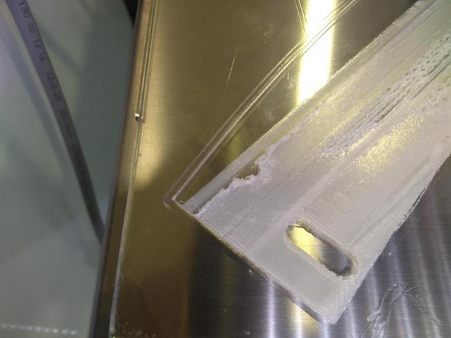

  1. Grazie per la risposta Davide! Alla fine ho individuato anche io quel percorso, ed ora è da lì che modifico la posizione di Z. Tutto funziona... Che G hai inserito per far alzare l'hotend?
  2. In effetti era proprio così. Nel sw di slicer va inserita manualmente la stringa con comando G0 o G1 e la posizione finale di Z. Grazie!
  3. Ehm..... no... 😄 A dire il vero, questa era la prima volta che stampava così male (Eppure mi capita spesso di dover realizzare componenti "massicci") quindi davo per scontato che i parametri "fisici" fossero ok (calibrazione del piano compreso): ha vinto il motto "lasa stà, toca nient". Comunque ti ringrazio per la risposta e per il link al video. Seguirò il tuo consiglio e ti aggiorno, grazie ancora! :)

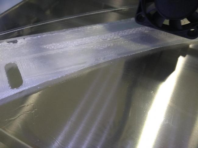

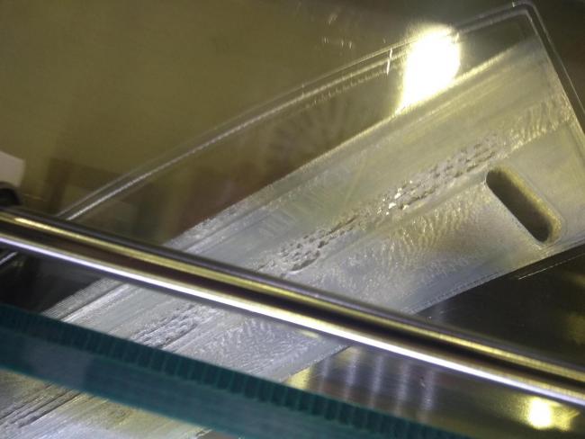

  4. Ciao a tutti, da stamattina sto diventando pazzo per stampare un componente con la Next Generation che ho in dotazione. Eseguito il processo di slicer con CURA, ho caricato il GCode in macchina e lanciato la stampa: filo staccatissimo e molto sottile. Devo realizzare delle asole e nel primo layer erano triangoli.. D'oh. Ho fermato tutto e provato a calibrare il piano. Le righe stampate durante la prova sembravano belle schiacciate, forse anche troppo.. Allora ho smanettato un po' sulle viti (seguendo il tutorial della Sahrebot). Rilancio la stampa ed il risultato durante la stampa del primo layer è quello che ho fotografato.. 😞 (Ho un po' mosso le viti durante le stampa per correre ai ripari, speriamo bene) Può essere dovuto alla calibrazione del piano? Alla poca lacca che ho messo per l'adesione? Ai parametri di stampa? (Estrusore 220° e piatto 50° iniziale, poi portato ad 88°) Ora sta stampando il secondo e pare che recuperi un po' i buchi del primo.. Grazie millissime a tutti quelli che mi aiuteranno a capire.
