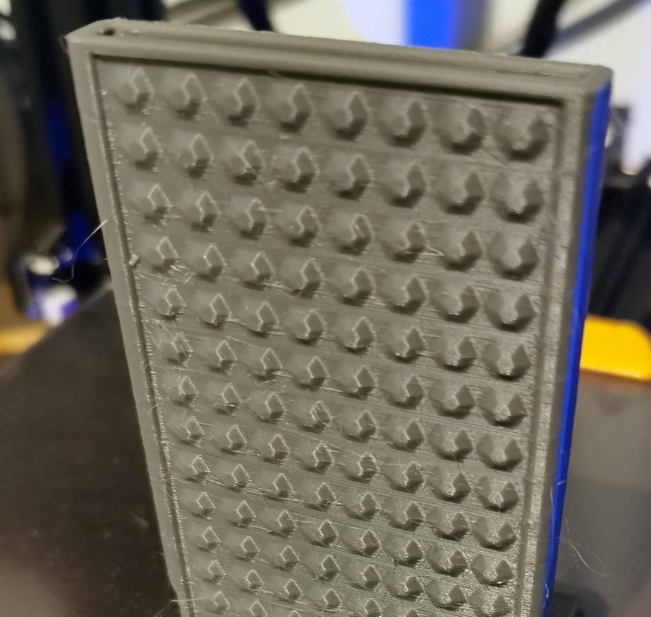

  1. Dunque, la temperatura sta a 195 perché oltre su alcuni pezzi mi fa l'effetto cono gelato, in pratica i layer non si raffreddano in tempo e si appiccicano 🤣. La retrazione è già altissima anche se ho un bowden (Ender 3), al momento sta a 8mm con velocità 15

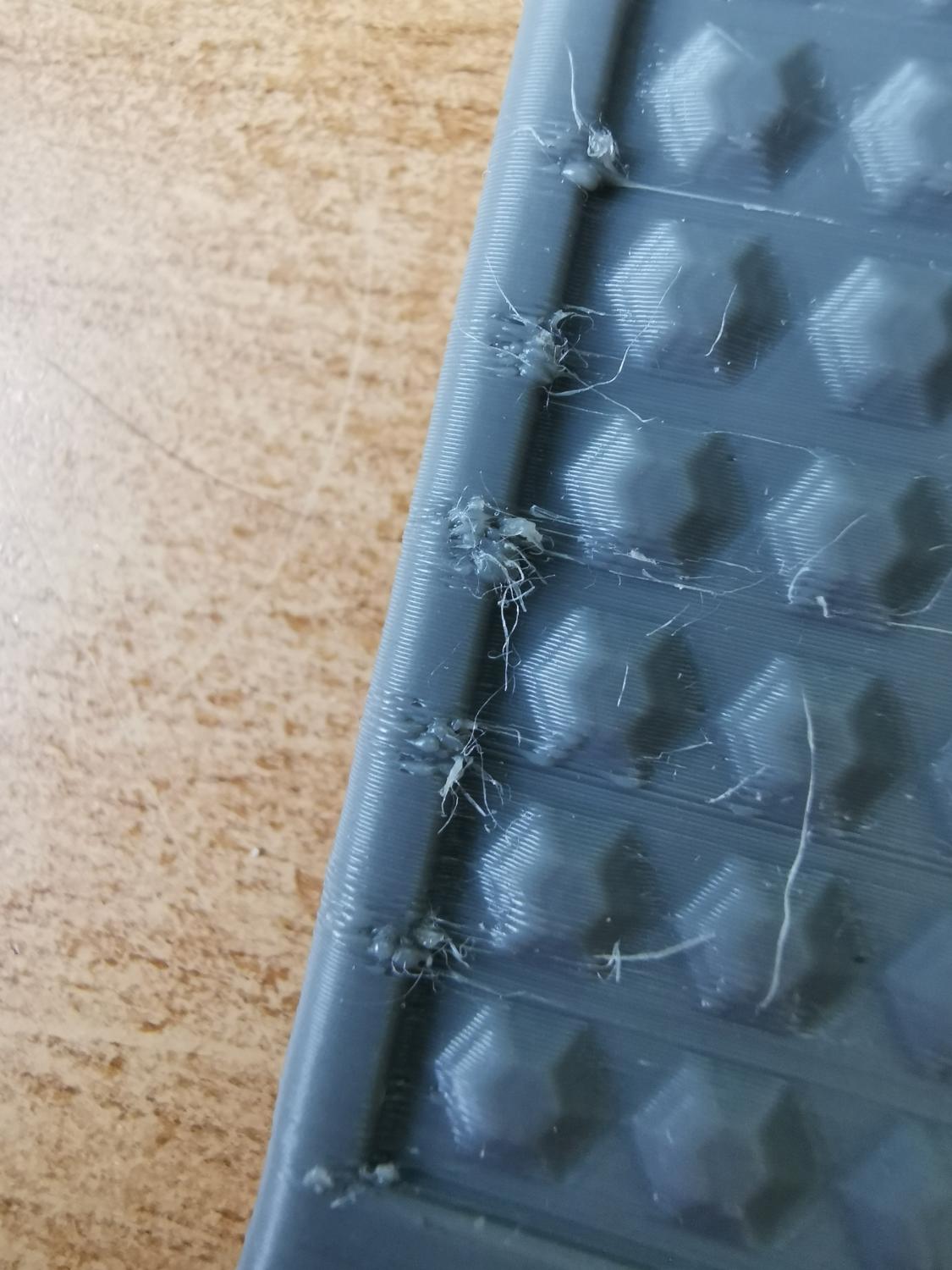

  2. Scusatemi ho dimenticato di passarvi i dati di stampa: -Pla+ Grey Sunlu -Nozzle 0.6 -Temperatura 195° -Velocità 45mm/s Il problema ho notato si presenza sui stacchi/attacchi della retraction, non capisco però in che maniera visto che in certi punti il materiale manca, in altri ci sono bolle ??

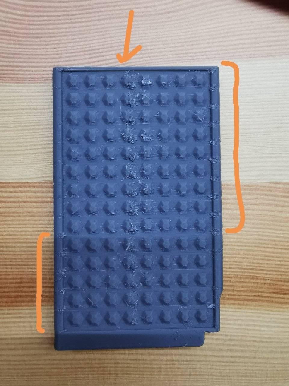

  3. Salve a tutti, avrei bisogno gentilmente di un consiglio per questo problema da cui non riesco a venire a capo. L'oggetto è il portatessere che si trova in home su tinghiverse, il problema è che la parete frontale viene abbastanza bene mentre quella sul retro presenza dei problemi al centro e di lato, la cosa bella è che dopo un certo numero di layer il problema si "sposta" da un lato all'altro. Grazie in anticipo!
  4. Regolata meglio la cinghia delle X con questo metodo https://youtu.be/sPAs-DzgOWM?t=173 Cambiato il riempimento da griglia a linee. Risolti entrambi i problemi. Grazie comunque per i suggerimenti!
  5. Grazie della risposta! Le cinghie dell'asse Y erano preinstallate, ho appena verificato e mi sembra che la tensione sia perfetta, al contrario ho vari dubbia sulla mia installazione delle cinghie dell'asse X (però in effetti non spiegherebbe il problema di Y). Se per top layer intendi " strati superiori" su cura il settaggio sta a 3 di default. Per quanto riguarda la X decentrata credo lo sia anche nel file: https://www.thingiverse.com/thing:1278865

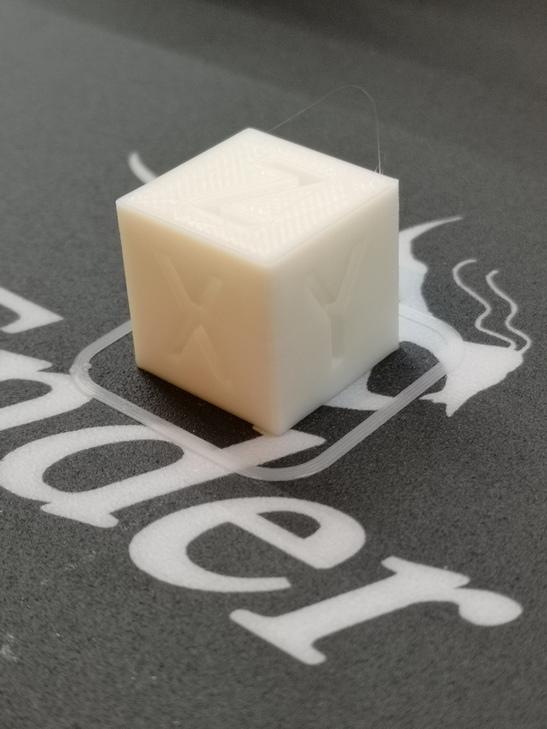

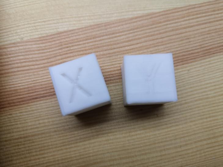

  6. Premetto che sono un neofita e che oggi mi è arrivata la Ender 3 Pro. Dopo il montaggio ho subito fatto il test del cubo che (ovviamente) mi ha dato un valore non corretto sull'asse X che ho prontamente corretto. Il secondo cubo misure parlando è quasi perfetto, ma il problema (i problemi) è un altro. Entrambi i cubi presentano nell'ultimo layer sull'asse Z una stampa non corretta identica, inoltre la Y non è "scavata" a dovere nel cubo ma solo accennata. Allego foto che parlano da sole. Cosa può essere : ( ?
