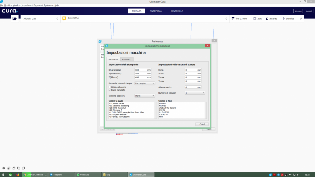

  7. No, gcode non ne ho toccato, ho messo i parametri suggeriti da due utenti ma solo per impostazione stampante
  8. Si, imposto una temperatura a 200° e ho notato che successivamente inizia ad avviarsi la ventola (a 255 giri). Per scrupolo ho provato a mandare in stampa un file di quelli preimpostati dentro la scheda sd e l'estrusore si riscalda da solo, quindi è un qualcosa legato al gcode dei miei files?

  12. Se non sono di disturbo, avrei una domanda... ho scaricato anche io Cura 4.0, ho inserito i parametri consigliati su youtube per il mio tipo di stampante (l'Alfawise U20), oltre che alcune voci del menù sono diverse o non ci sono proprio, come faccio a salvare quelle impostazioni? Perchè ho riavviato un file stl e me le ha resettate tutte...
