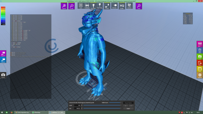

  17. Ecco, allora faccio prima a dargli una dimensione "giusta" con blender e poi converto in stl. Aprendo il tuo file con Craftware, nello slice mi appare così: Seguendo il tuo consiglio di cercare un stl repair, ho utilizzato Netfabb, inserendo quindi il suo file su Craftware, mi appare migliore... tu che dici?

  21. Ti occorre l'stl che ho creato? Quello dell'immagine pubblicata?
