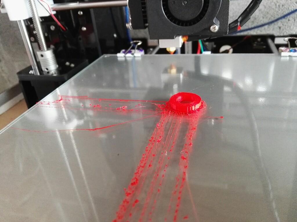

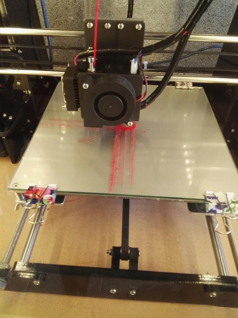

  1. ciao...grazie...pero' salvando il file gcode su sd card e poi stampando da li, non ha piu dato nessun problema... alcuni mi han detto che era problema di stampa via usb, e ho provato in quell'altro modo...che pare abbia funzionato..

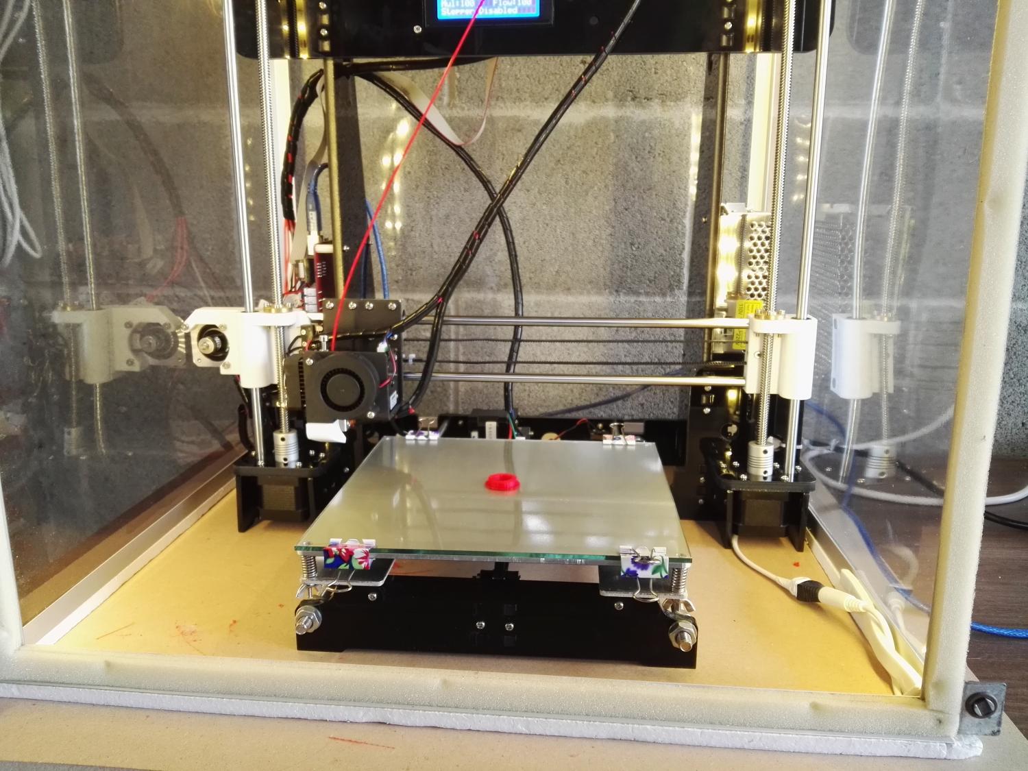

  2. da lodovico » 7 apr 2019, 11:02 Ciao a tutti, ho una domanda: ho creato un modello 3d con sketchup, un semplice anellino di diam 3 cm alto 4, salvato in .stl e caricato in Cura al centro del piatto. Dopodiche ho settato brim di 3 mm , collegato il PC alla stampante con USB , e inviato la stampa. Era segnato 10 min di stampa, pero' ho notato che la stampante perde gran parte del tempo in fase iniziale, tracciando delle sottili linee perpendicolari al bordo del piatto, che partono dal bordo ed arrivano tangenti all'anellino. Vi condivido un paio di foto. Mi stavo chiedendo xche mi stampa tutto quel tracciato (che non si vede su Cura) prima di iniziare la stampa vera e propria... e' un'impostazione nascosta?grazie!!
