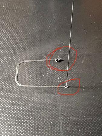

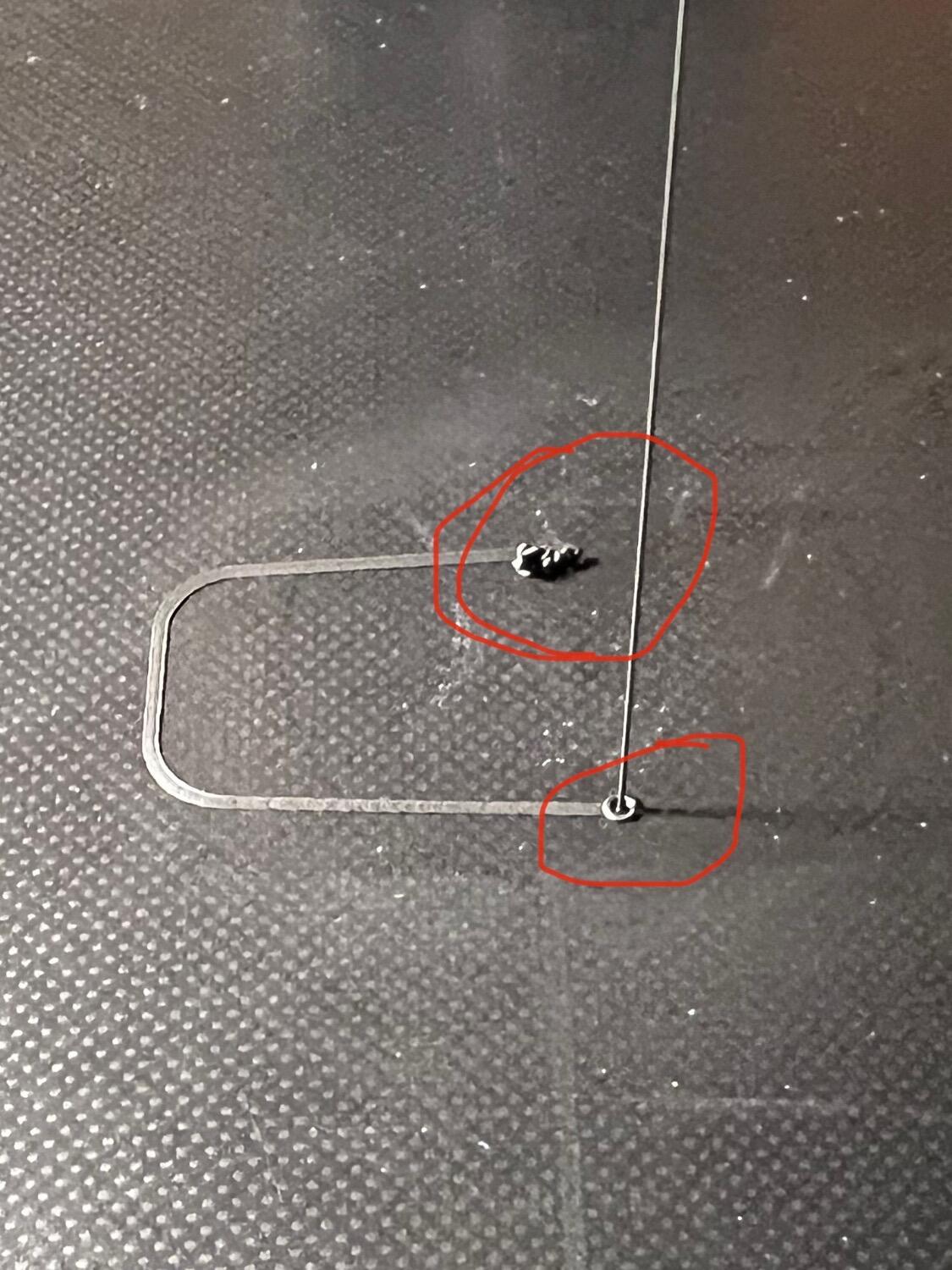

  1. Buongiorno a tutti. Sto picchiando la testa su un problema per il quale non trovo soluzione: stampante: flsun SR Slicer: cura materiale: problema con qualsiasi ABS, PLA, PETG. PROBLEMA: alla fine dello spurgo iniziale a semicerchio e inizio stampa (che sia con brim o senza) la stampante rilascia una pallina di materiale che spesso l’ugello si porta dietro rovinando il primo layer, talvolta irrimediabilmente. aggiungo foto esplicativa del problema ed il profilo Cura! Grazie in anticipo!! CuraProf_ugoTest04.curaprofile
