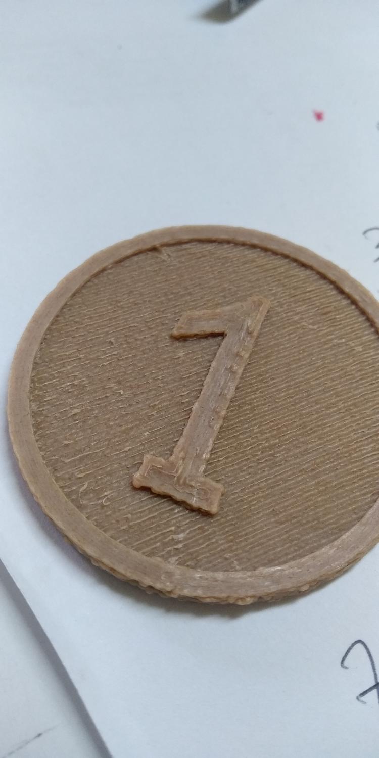

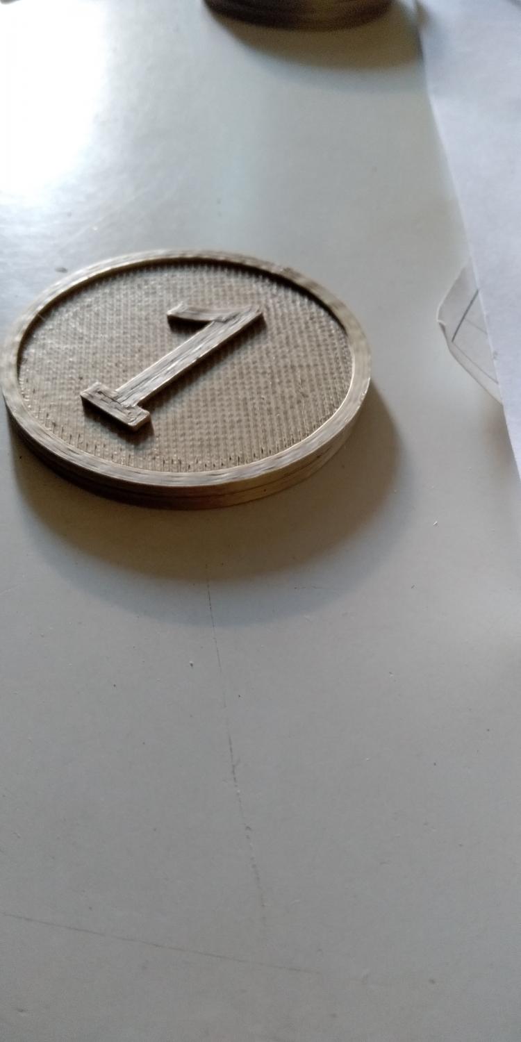

  1. Ok grazie! nelle successive stampe ho diminuito l'estrusione di un 10% dai comandi della stampante, sembra migliorato la precisione, anche il sovrapponimento del materiale sembra meglio...però continua a farlo..
  2. L'ho pensate di tutte pure io... anche la svraestrusione... che in alcune parti si nota, ma questa cosa di ripassare sopra al filamento gia' steso non mi era mai capitata... ti ho messo il gcode, ho guardato i settaggi di slicer e cura più e più volte, ma non capisco cosa possa essere. Grazie moneta 1.gcode
  3. Buongiorno a tutti, ho riscontrato un problema della mia stampante ( una flusun ) quando va a riempire una base o un tetto quando torna indietro ripassa sulla linea già lasciata, così facendo crea due strati con pessimi risultati come potete vedere dalla foto. Ho provato sia con Slicer che con Cura, in entrambi i casi fa questo....quidi credo sia un problema di firmware, sapete dirmi come posso risolvere? Grazie!
