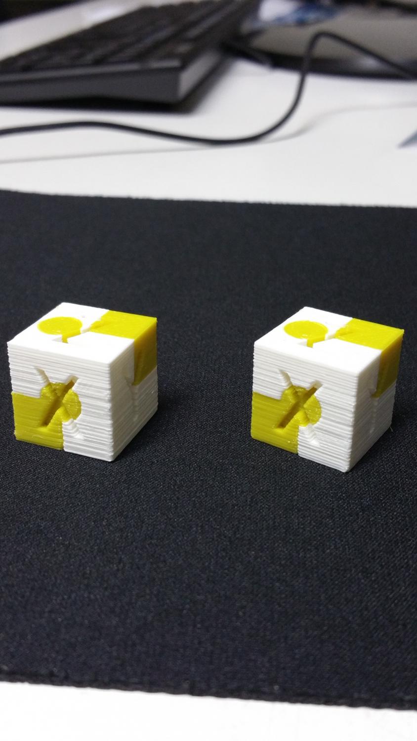

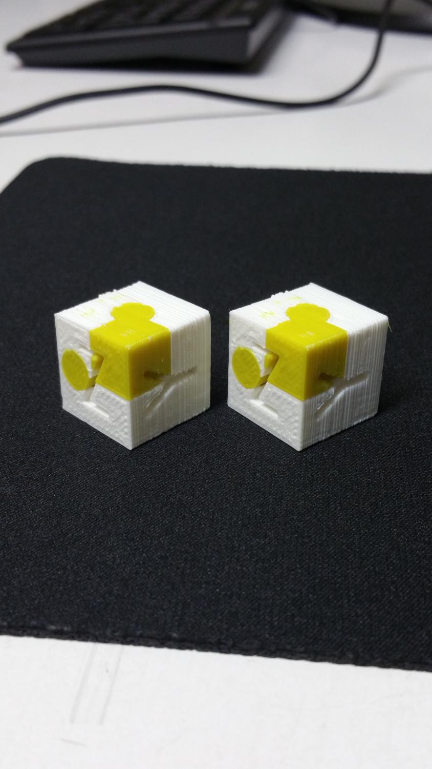

  1. Buongiorno a tutti, mi presento, sono Davide e ho da qualche mese iniziato a lavorare con le stampanti 3d. Fra le varie stampanti che ho in uso c'è anche una Sharebot NG a doppio estrusore. La macchina non è nuovissima e ha stampato per parecchie ore. Chi la utilizzava prima di me aveva fatto qualche piccola modifica come i fan duct e un supporto per i filiche si appoggiano sulle cinghie Y. La stampante non stampava un gran che bene sopratutto a doppia estrusione. Pazientemente ho cercato di ripristinare la macchina alla configurazione originale e dopo svariate prove stampa molto meglio, ma non ancora a livelli accettabili, sopratutto in doppia estrusione. Uno dei problemi che ho riscontrato all'inizio era che i cerchi venivano stampati in maniera ovale. Anche calibrando da gcode X e Y non riuscivo ad ottenere un cerchio soddisfacente. Cercando di tensionare le cinghie ho visto che erano molto tese, forse troppo e dopo averle allentate e ricalibrato sono riuscito ad ottenere un cerchio praticamente perfetto. Purtroppo però ogni tanto noto che si ripresenta il problema e i cerchi vengono con un piccolo scalino. Per caso è possibile che gli stepper siano usurati? Ho notato che sopratutto lo stepper che muove l'asse X è caldissimo (scotta proprio) è normale? Un altro problema è che c'è parecchia vibrazione sulla stampa sull'asse Z, nel senso che stampando anche un cubetto si vedono molto i layer e gli spigoli risultano molto sporchi. Uso soltanto PLA a 215 gradi. Gli ugelli sono tutti puliti. Li cambio molto spesso e li pulisco da solo regolarmente. Come slicer uso Simplify3D e mi trovo davvero molto bene. Scusate se mi sono dilungato molto ma ci tengo molto a ripristinare correttamente la macchina e farla stampare il più possibilmente bene. Allego delle foto per cercare di spiegare il problema Grazie in anticipo!
  2. Ciao, avevo il tuo stesso problema, ho notato che le cinghie su Y erano sovratensionate e allentandole un po' è migliorato parecchio fino ad arrivare ad un tondo quasi perfetto.
