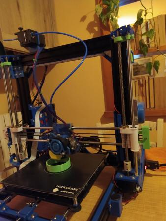

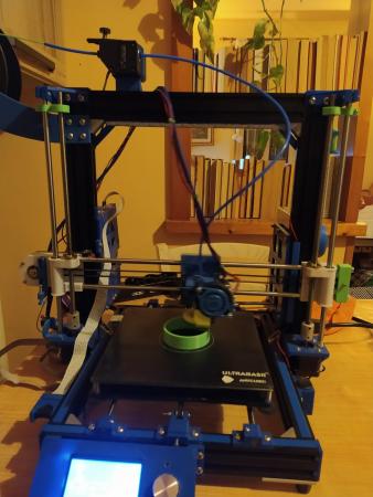

  13. Ho misurato le creste e hai ragione,combacia alla perfezione! All'inizio dell'installazione dei nuovi componenti,avevo smontato tutto l'asse z,pensando proprio che il problema fosse li.Non ho smontato i supporti dei motori,i motori e gli accoppiatori,ergo l'errore dovrebbe risiedere li. Se posso vorrei chiederti,magari banalmente,come mai non in tutte le stampe si nota cosi tanto il problema? E' semplicemente una questione di grandezze del pezzo che possono amplificare o ridurre il problema? Allego le foto della mia stampante per chiederti,siccome lo avevo gia fatto ma evidentemente in maniera sbagliata, da dove devo controllare le misure per verificare dove è fuori asse la barra ed un modo empirico per verificare quale sia la colpevole o comunque un ulteriore aiuto. Grazie a tutti,forse ci siamo😎 Nella seconda foto si nota del nastro carta sulla barra dx;é solo un riferimento per l'installazione della stessa
  14. Anet am8,due motori per gli assi z e vite senza fine
