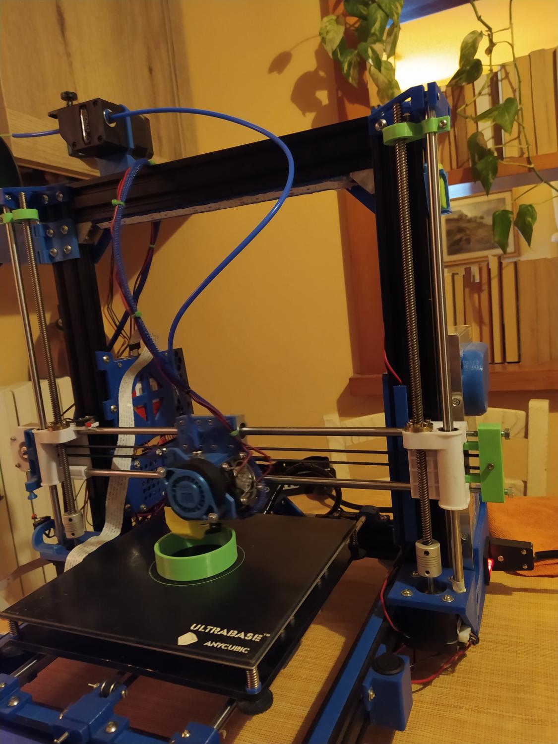

Ho misurato le creste e hai ragione,combacia alla perfezione! All'inizio dell'installazione dei nuovi componenti,avevo smontato tutto l'asse z,pensando proprio che il problema fosse li.Non ho smontato i supporti dei motori,i motori e gli accoppiatori,ergo l'errore dovrebbe risiedere li. Se posso vorrei chiederti,magari banalmente,come mai non in tutte le stampe si nota cosi tanto il problema? E' semplicemente una questione di grandezze del pezzo che possono amplificare o ridurre il problema? Allego le foto della mia stampante per chiederti,siccome lo avevo gia fatto ma evidentemente in maniera sbagliata, da dove devo controllare le misure per verificare dove è fuori asse la barra ed un modo empirico per verificare quale sia la colpevole o comunque un ulteriore aiuto. Grazie a tutti,forse ci siamo😎 Nella seconda foto si nota del nastro carta sulla barra dx;é solo un riferimento per l'installazione della stessa -

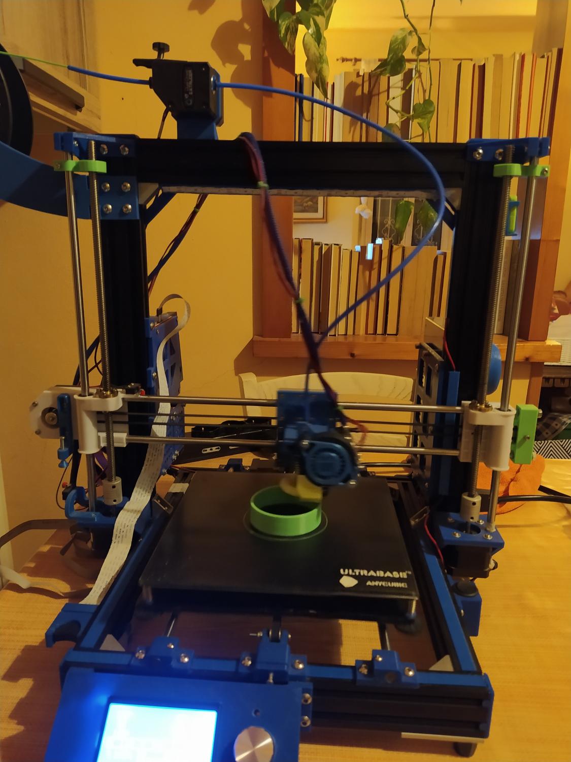

Anet am8,due motori per gli assi z e vite senza fine -

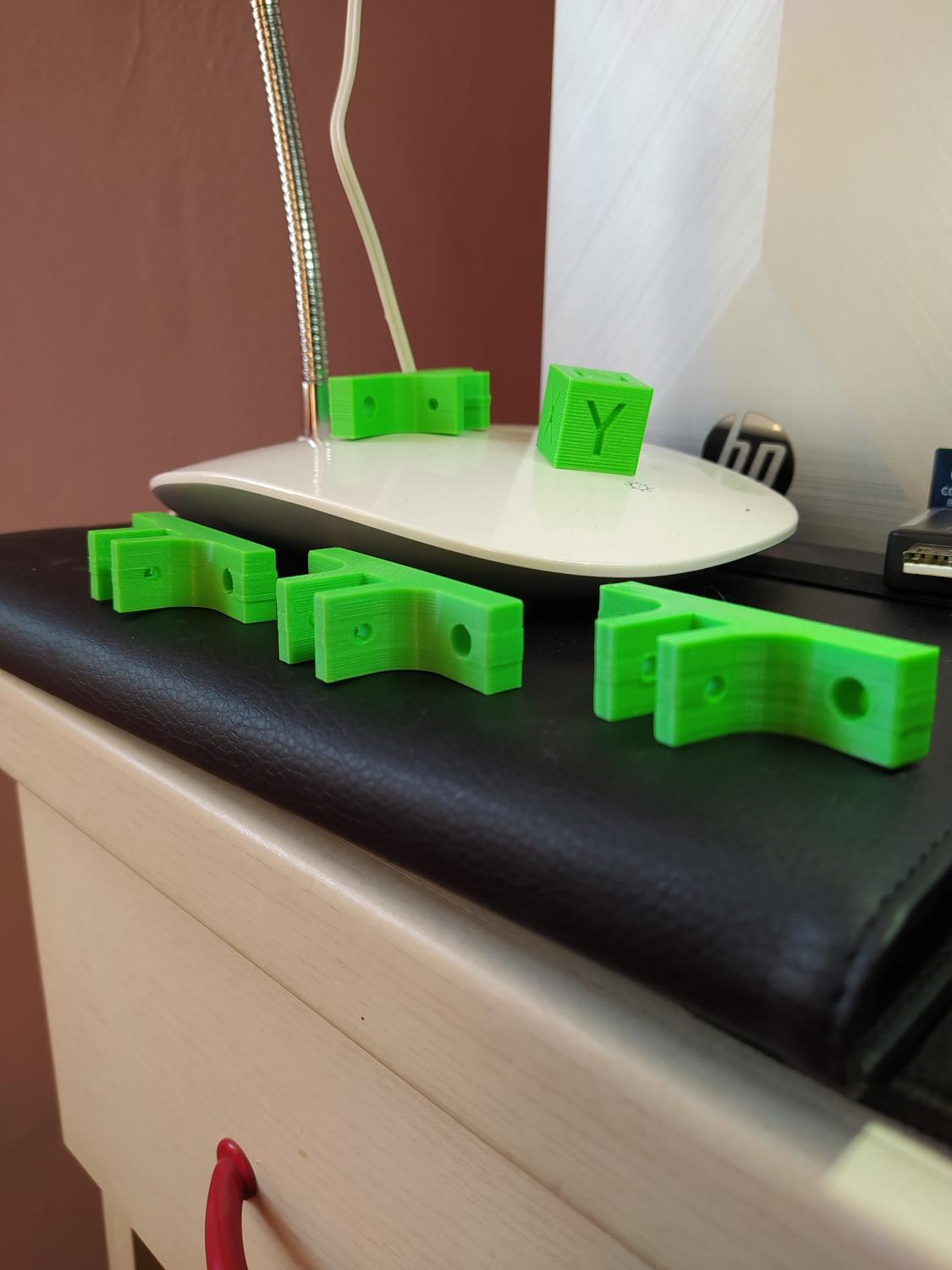

Mah,al 30 mi si rompevano dopo un po',lo riempimento è griglia su cura e a stella con rpusa slicer. Nella foto sono trattati con prusa slicer,quindi stella. Non ho provato il cambio ugello,ho provato a cambiare la larghezza di linea e in quel caso notavo differenze,pero troppo poche per risultare efficaci,ad esempio linea 0.4 con width al 90%,provero a cambiare la dimensone ugello -
Layer sfalsati ciclicamente
Mauro Mori ha risposto a Mauro Mori nella discussione Hardware e componenti

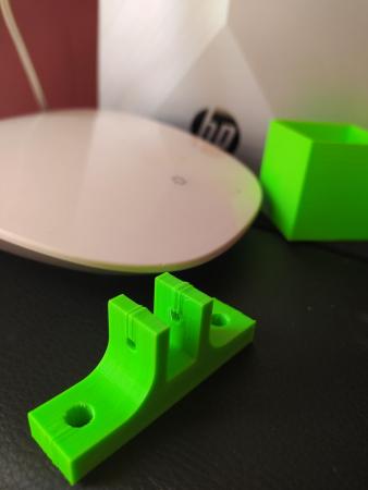

Nella foto dei tre supporti,quello riuiscito meglio è al centro,dopo aver smanettato con i parametri di prusaslicer(mi piace molto come slicer) tipo l'extrusion width,lo spessore pareti,le velocità e la temperatura,ventola ecc,e ho notato seguendo la stampa layer per layer che quando arriva nelle parti piccole il filamento cola,deborda e causa quei difetti,come se si abbassasse l'ugello.Si notano anche segni di rigonfiamento laterale dell'estruso(spero di avervi fatto capire). Per quanto riguarda il cubo,vedete voi🙄 60% e 4 pareti,mi servono robusti Ma possono ripetersi cosi ciclicamente sui layer? Ho notato su prusaslicer anche una velocita di deretrazione,sapete dirmi qualcosa al riguardo? se non si modifica è uguale a quella di retrazione -

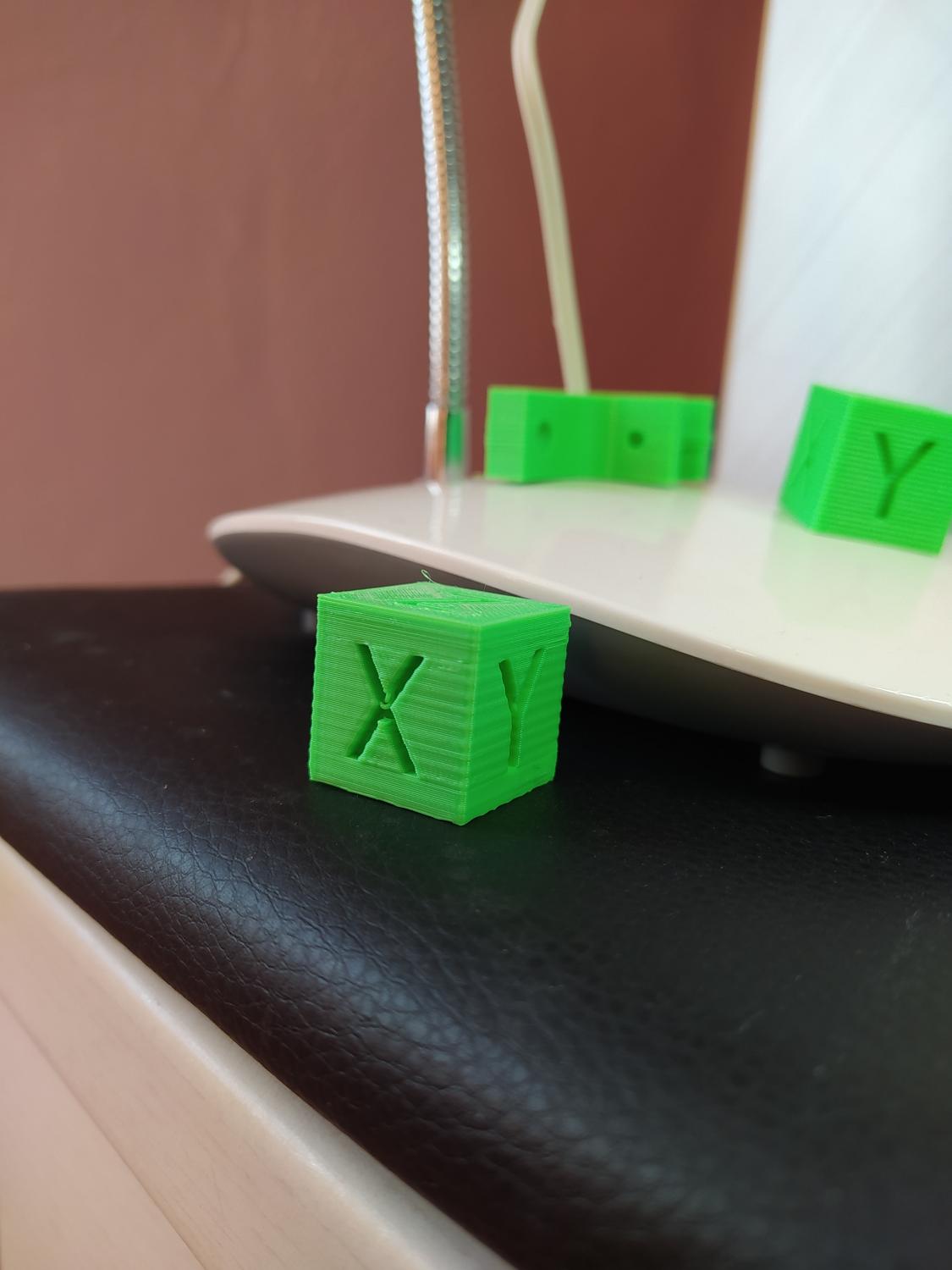

Ho controllato la vref ed era a posto,ho scaricato prusa slicer e sto facendo delle prove. Il cubo viene un po' meglio ma sempre con i layer sfalsati,appena riesco carico delle foto,non so davvero cosa pensare non si risolve. Se ci fosse un problema meccanico,elettrico o elettronico il problema dovrebbe vedersi sempre su qualsiasi oggetto,sbaglio?,invece compare solo in determinate circostanze. -

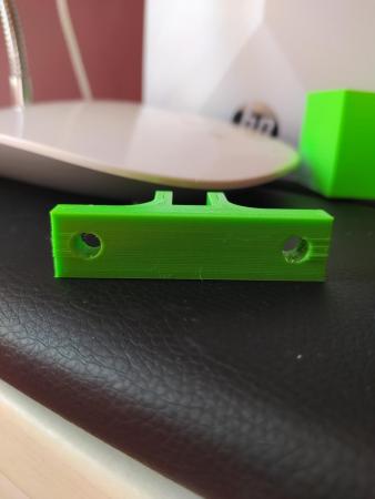

Ieri ho provato con cura 3.6 che ho usato per tanto trovandomi sempre bene,ma nelle parti piccole c'è sempre lo stesso problema che con il direct di prima non avevo,allego le foto di ieri...oggi controllo la vref dei motori z e provo anche altri slicer -

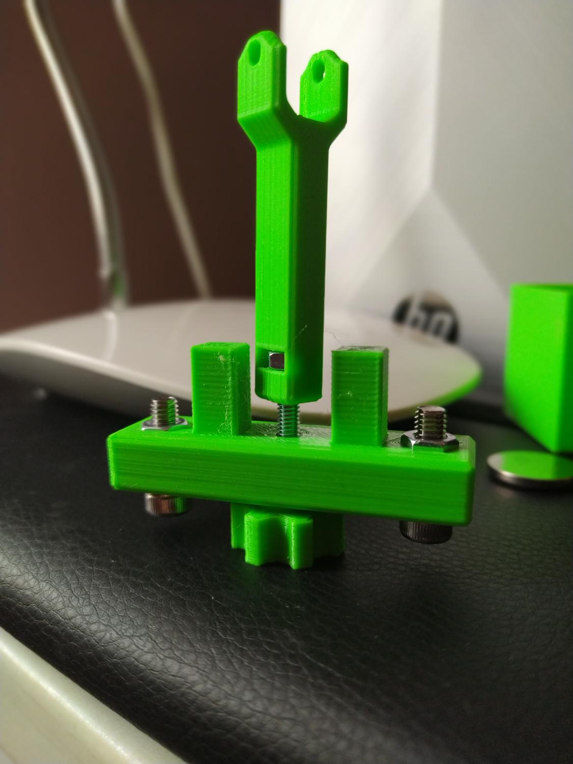

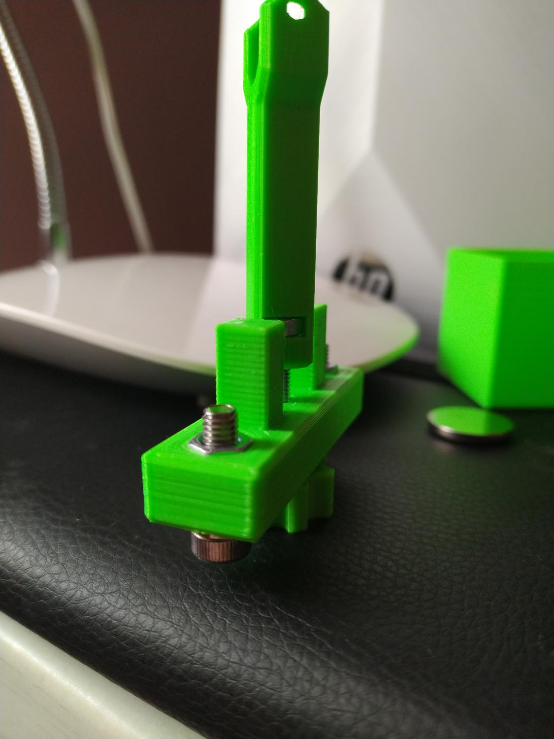

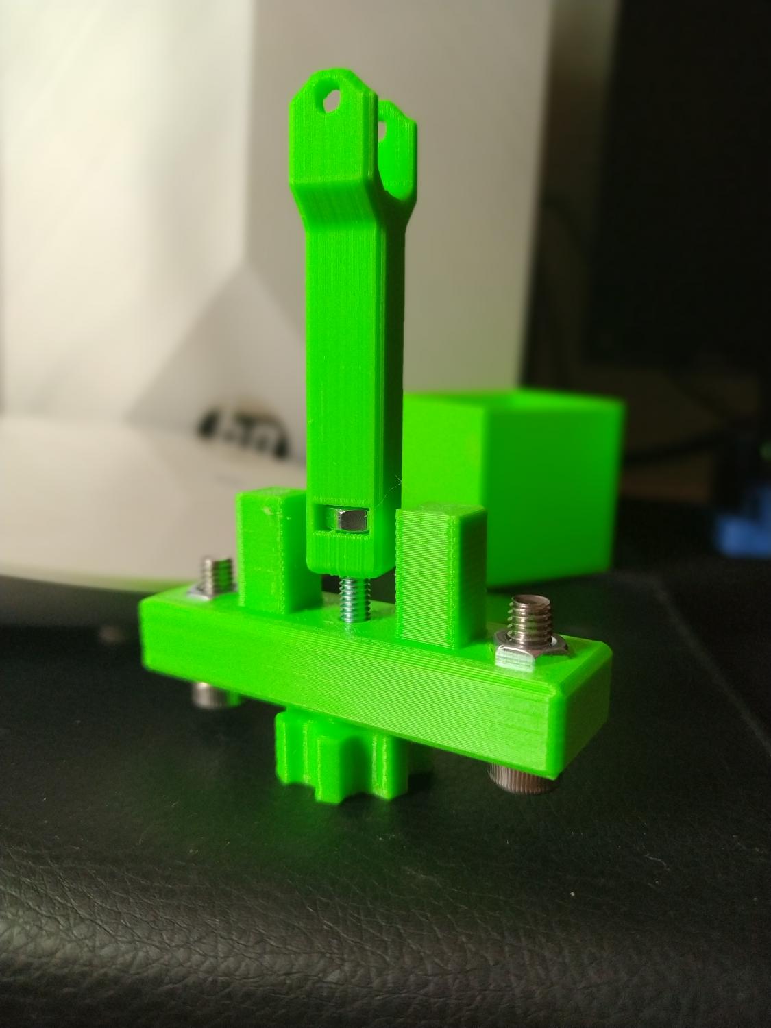

per adesso ho abbassato il jerk e farò dei test,prima ho stampato un tendicinghia(allego foto),si nota come nelle zone di piccoli movimenti ci sia un difetto rilevante,sembra quasi una sovraestrusione o un deposito eccessivo di materiale. Ho impostato 6.5 di retraction a 35 mm/s -

Si in effetti non ci avevo pensato per i motori,stampo a 50 mm/s con la velocità delle pareti dimezzata,quindi la velocita diminuisce gia per le parti più piccole,il jerk è a 20mm/s Non ho cinghie sull'asse z ho le barre Ho pensato anche alla vref dei driver dell'asse z,che sulla scheda anet si pùo regolare,che dite? -

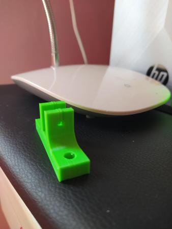

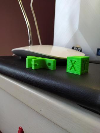

No no,ci vedi benissimo,le parti più grandi sono ok,c'è ma e quasi impercettibile sia alla vista che al tatto;anche la manopolina, che è abbastanza piccola, è ok,forse perché non cambia repentinamente direzione,segue un movimento vagamente circolare. Più il pezzo è piccolo e squadrato e più si accentua il difetto. Adesso sono al 100% di flusso,va meglio ma non è quello il nocciolo del problema secondo me. Sto fin pensando che uno dei due motori dell'asse z stia andando in panne,potrebbe essere? o ci sarebbero difetti più gravi? Oppure la gestione elettronica dei due motori che non funziona bene -

gli step asse z li ho regolati direttamente da stampante sulla eproom dopo alcuni test per avere il cubo quasi esatto,sono di 19,97 mm,misurato con calibro digitale affidabile,ho provato ad aumentare il flusso e va un pochettino meglio però mi perdo la precisione del thin wall. Non so più cosa pensare,potrebbe essere l'accelerazione dell'asse z? -
Ieri sera dopo cena ho stampato alcune parti di un tenditore,senza aver cambiato il valore di sovrapposizione, e l'effetto che si vedeva nei cubetti si nota solo nelle due parti quadrate,tipo torrette,al centro della parte bassa
