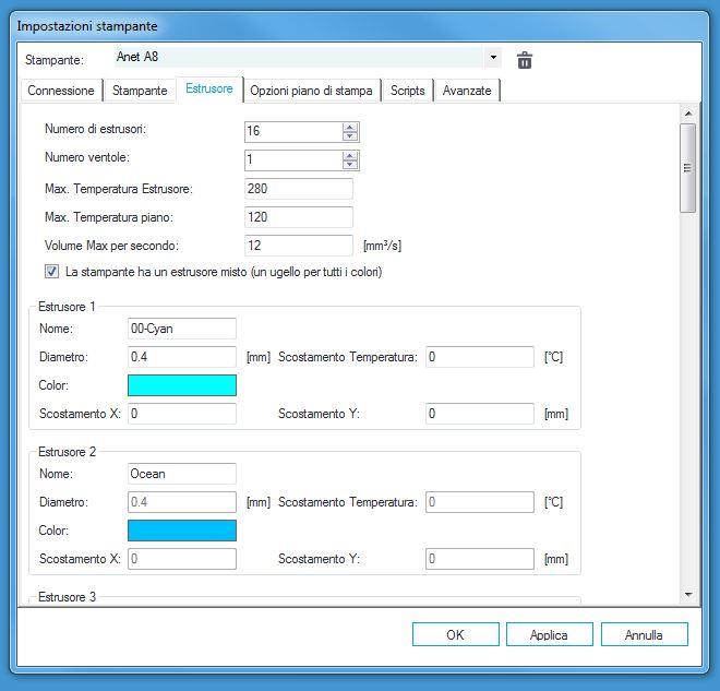

  1. ... mi rispondo da solo , mettendo la soluzione, "la necessità aguzza l'ingegno!" le info sulla stampante configurata in Repetier-Host sono memorizzate nel registo di configurazione di Windows "HKEY_CURRENT_USER/Software/Repetier", tutto quà, non capisco xkè non abbiano fatto un file di config esterno al registro , mah !, forse per vendersi le personalizzazioni ?.
  2. Ciao a tutti , dovendo configurare la mia stampante e trovandomi nella necessità di spostarmi su diverse postazioni (PC) , avendo una configurazione particolare cioè ugello unico (DIAMOND) e multiextruder (3 per adesso poi saranno 5) volevo sapere come si possa trasferire la configurazione stampante preparata su una postazione lavoro a un'altra, sono davvero molte le impostazioni da fare e rifarla tutte le volte che reinstallo REPETIER è davvero fastidioso, io non sono riuscito a trovare da nessuna parte il file che contiene queste impostazioni, ma anche per dire, gli script , dove vengono salvati , in quale file ?, speriamo che qualcuno lo sappia, Grazie
