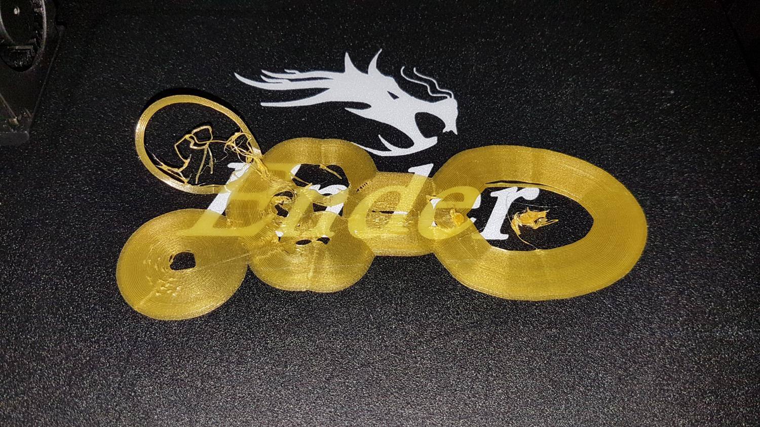

    2

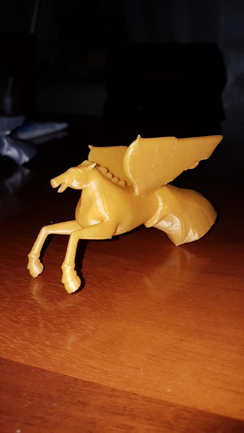

  1. Grazie della risposta Blacksoldier10 Il bed era livellato bene quindi non era questo il problema... in questi giorni ho avuto un po più di tempo e giusto per provare ho preso del plexiglass che avevo a casa, l'ho tagliato a misura del piatto e ci ho stampato sopra con l'ausilio della lacca... la stampa è venuta praticamente perfetta
