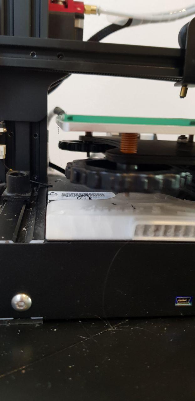

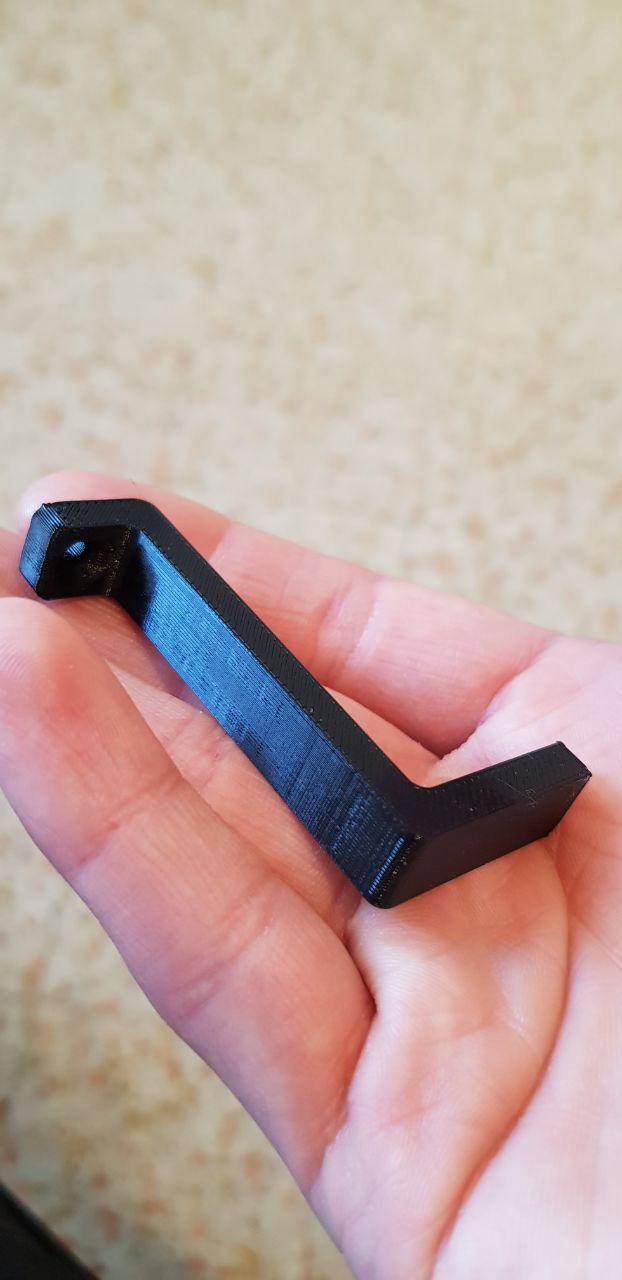

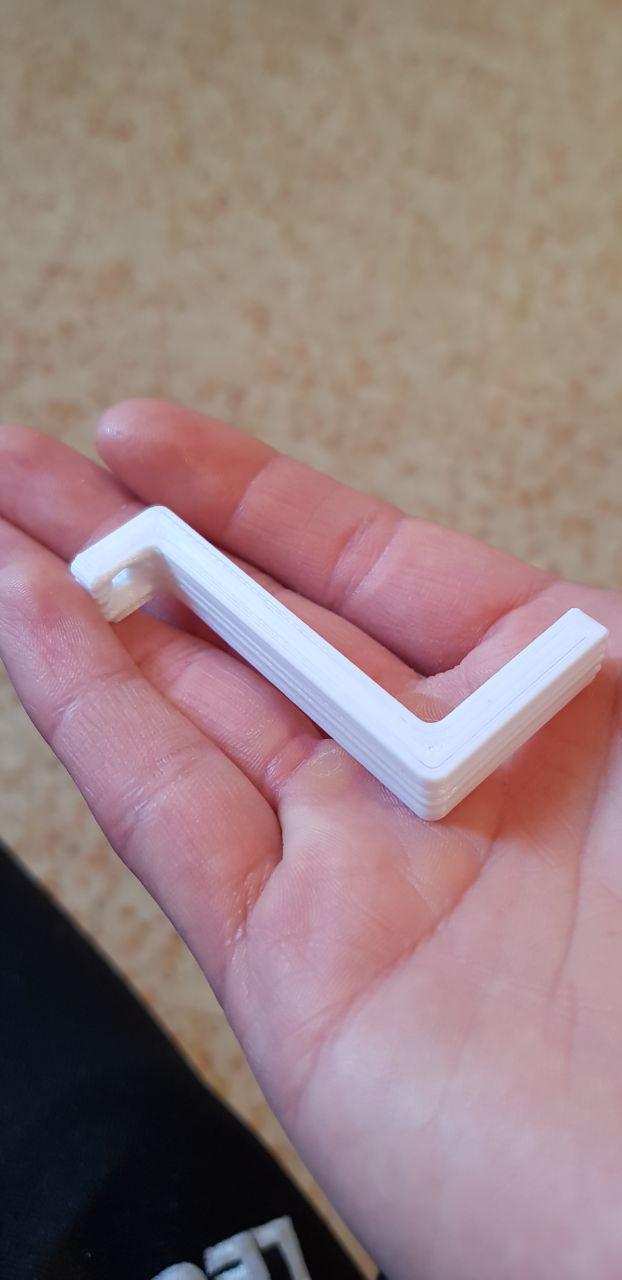

    allora ho fatto un pò di modifiche...ho installato il blocco in alluminio dell'estrusore...poi le classiche "molle gialle" che appaiono più rigide delle stock ..ho poi calibrato gli step/mm degli assi, dell'estrusore e il flusso e ho abbandonato cura per simplify3d...allego il risultato..il pezzo nero è il "dopo" e il bianco è il "prima"....stessi parametri e stesso pla a parte il colore...il risultato sembra accettabile...adesso ho un problema però..son costretto a calibrare il piano ogni volta che termina una stampa. Mi spiego meglio: stacco il pezzo stampato e poi non posso far partire un'altra stampa perchè ormai la calibrazione l'ho persa...E dire che ho un piatto in vetro e le stampe si staccano subito...non sollecito il piatto eccessivamente...forse ho installato male le molle?

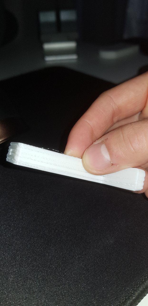

    è un supporto a Z
  4. Invictus
    Help
    Quindi i layer mancanti son dovuti alla sottoestrusione? E gli altri problemi?
  5. Invictus
    Help

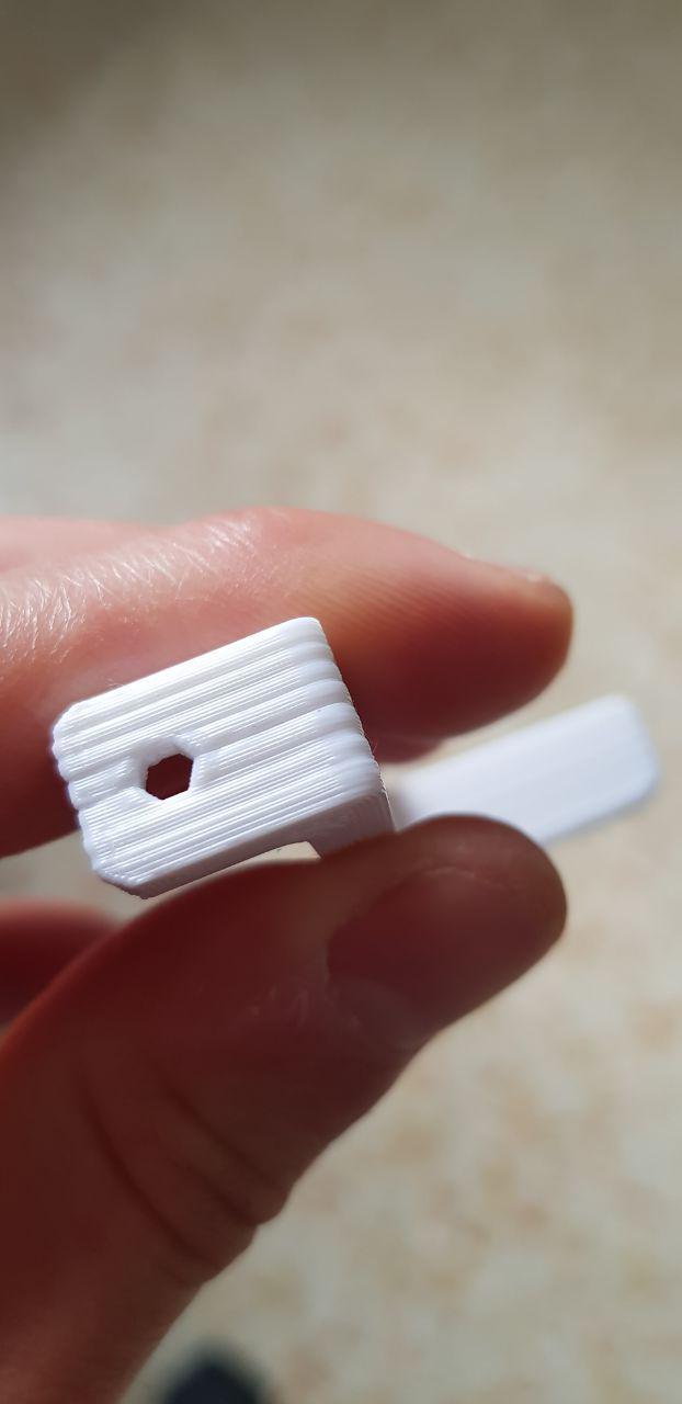

    ho una ender 3 a cui ho messo il piatto in vetro...il filamento è il pla sunlu bianco ma ho provato anche il pla BQ nero con i medesimi settaggi...stampato a 60mm/s con temp 200 e 205 per il primo strato e 60 il bed...ventola a 0 per il primo strato e poi al 100%...non ho fatto alcuna taratura anche perchè non saprei come fare...prima stampava bene con questi parametri poi ho installato dei dampers sui motori x e y e devo aver sballato qualcosa
  6. Invictus
    Help
    Ragazzi sono alle prime armi...mi sapreste dire qual'è il problema?
