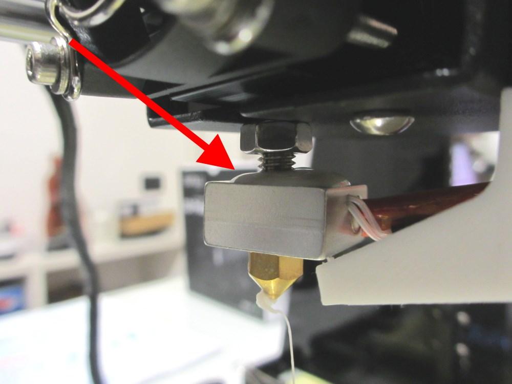

Un minimo lo devo per forza scaldare dato che attualmente il materiale raffreddato di fatto lo "incolla" e mi è impossibile fare qualsiasi cosa. Il tutto cercando di non scottarmi. Qualcuno ha un disegno in sezione di come è fatto sto benedetto estrusore perchè mi riesce difficile capirne il funzionamento. Non avendo una vite di controbattuta nella parte superiore come fa si può bloccare il tutto semplicemente stringendo il nozzle. @Hinokami il teflon lo fai messo tra la gola e hot block in modo da fargli da tappo, giusto? Dovrei quindi svitare del tutto il nozzle, rimuovere l'hot block mettere il teflon e rimontare il tutto. Ma il materiale che è già uscito e che a questo punto sporca tutti i filetti della gola come lo rimuovo? -

Io nel montare l'estrusore ho avvitato la vite superiore presente nella barra filettata (gola) in modo da renderlo solidale al supporto di metallo ma non ho mai avvitato il nozzle perchè ho dat per contato che fosse già stretto al hot block, cosa che a questo punto probabilmente non era. Quindi, fermo restando che la gola è ancorata superiormente per rendere i 3 pezzi solidali tra loro devo solo avvitare il nozzle che dovrebbe attualmente non essere stretto e nelfarlo devo non esagerare per non spezzare la gola che è cava. In serata ci provo, grazie per il momento. -

Devo provare a stringere la punta di ottone, giusto? Ma é normale che il parallelepipedo di metallo (non so come si chiama) ruoti intorno alla vite filettata oppure il problema ha la stessa causa? -

Ho l'impressione che il mio estrusore abbia qualche problema. Intanto il parallelepipedo grigio (quello su cui arrivano i cavi) tende a ruotare intorno alla vite di ancoraggio quando penserei con dovrebbe essere fisso. Inoltre in fase di stampa del filamento esce dalla parte alta del parallelepipedo grigio in corrispondenza della vite (vedere freccia rossa foto) e questo non penso sia normale anche perchè durante una stampa (che può durare diverso tempo) immagino che il materiale potrebbe cadere sul piatto o imbrattare tutti i cavi. Come dovrebbe funzionare? -

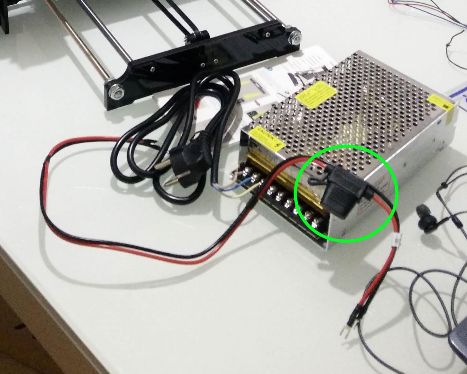

Si in effetti mi era venuto il dubbio e tornato a casa ho verificato che si poteva rimuovere per essere sostituito. Ho montato tutto e fatto la prima accensione, sembra funzionare. Appena ho tempo vedo di provarla. Grazie. -

Il cavo è quello che si vede nell'immagine, come si vede nel cerchio verde in prossimità di una delle estremità è presente quella cosa nera dotata di un tappo, togliendo il tappo si intravede un connettore stretto e lungo giallo. Sul discorso che basti un cavo + e gnd non c'è dubbio e penso di dove usare il caso in questione perchè altrimenti mi avanzerebbe e poi l'etichette indica POWER. Il fatto è che 1. non capisco a che serva quel connettore giallo e quindi non capisco se posizionarlo vicino l'alimentatore o vicino la scheda (non è centrato) 2. i morsetti a U alle estremità sembrano piccoli rispetto alla vite dell'alimentatore, alla fine in qualche modo si mettono ma vanno forzati. Mi scuso della foto ma sono fuori e mi sono ricordato di avere una foto nel cellulare. -

Mi è arrivata da un paio di giorni una Anet A8 che sto assemblando, per farlo sto seguendo i video consigliati dal produttore: https://youtu.be/-tiHfzBQZpI https://youtu.be/EbNocv6-OOQ Sto riscontrando un problema con un passaggio ovvero con il cavo che dall'alimentatore arriva alla scheda. Nel video ci sono 2 conduttori (uno rosso e uno nero) collegati a un morsetto verde ad un lato e spelati dall'altro, la parte spelata deve essere collegata all'alimentatore (minuto 5:58 del secondo video). Nel mio pacco quel cavo non c'è, c'è invece un'altro cavo costituito da 2 conduttori (sempre rosse e nero) più spessi di quelli mostrati nel video tutti con dei morsetti metallici a U ai capi, inoltre a circa 1/3 della lunghezza uno dei cavi (mi sembra il rosso ora non ricordo) presenta una protuberanza di gomma nera con un tappo, se si apre il tappo si trova un connettore giallo. Ho pensato che probabilmente il video è stato fatto con un modello vecchio, infatti la mia scheda non mi sembra abbia il connettore femmina per inserire quello del cavo che si vede nel video tuttavia prima di far danni vorrei essere sicuro perchè non capisco a cosa serva quella protuberanza che trovo sul mio cavo e soprattutto se deve essere installati vicino all'alimentatore o vicino alla scheda visto che non sta nel mezzo del cavo. Se serve posso postare una foto appena torno casa. Grazie
