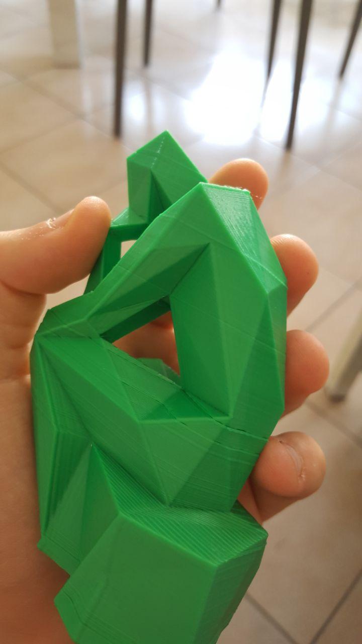

  2. Farò delle prove, lunedì aggiornerò il post, in questo momento non posso stampare. Un paio di giorni fa avevo fatto una stampa abbastanza alta, e il problema si era presentato su altri layer, non solo sui primi. allego una foto. Qualche consiglio per aumentare in generale la qualità di stampa?

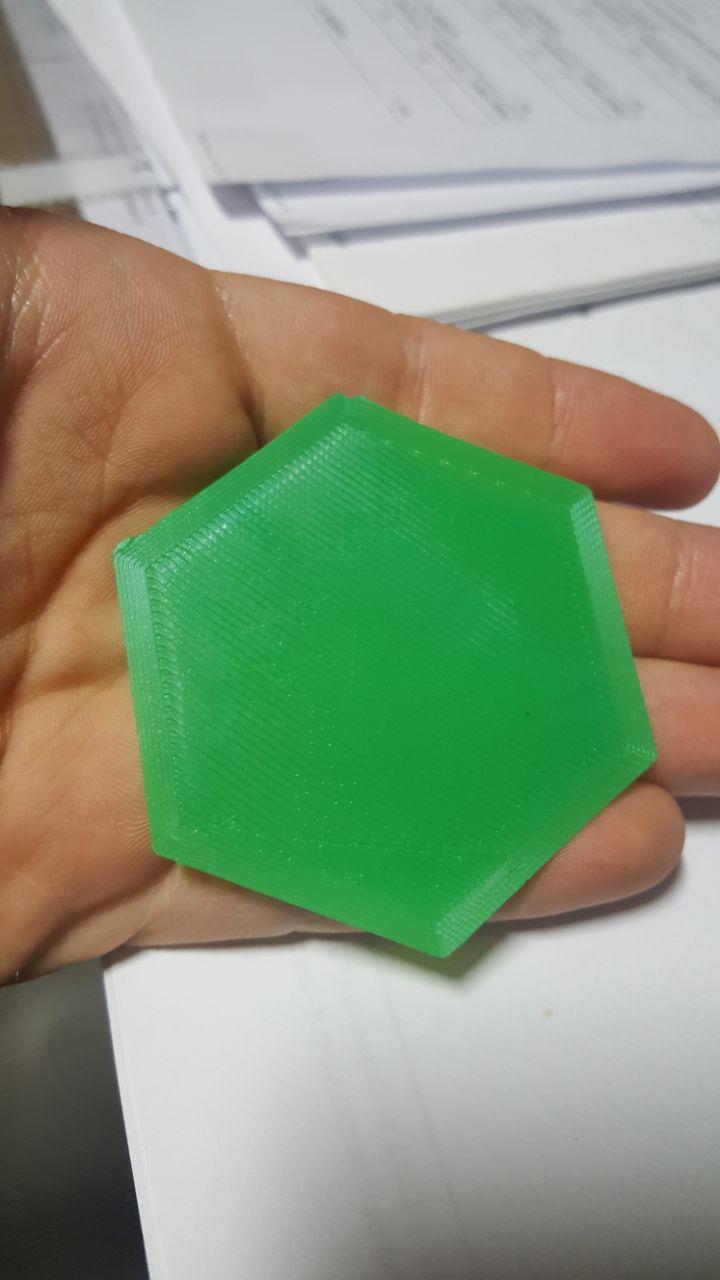

  6. Il bed era a 50°. E non è accettabile per niente come qualità, rende impossibile ogni tipo di accoppiamento.

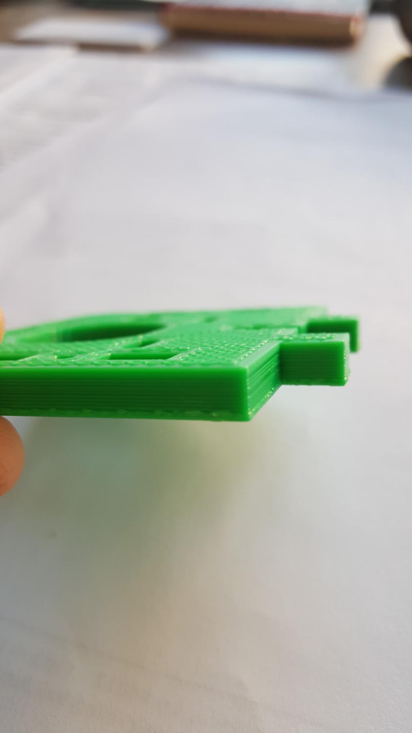

  7. La prima foto che ho caricato è molto chiara e fa vedere bene il problema. Qui allego una mia foto, di una stampa non completa. Spero sia chiara, di meglio non sono riuscito a fare.

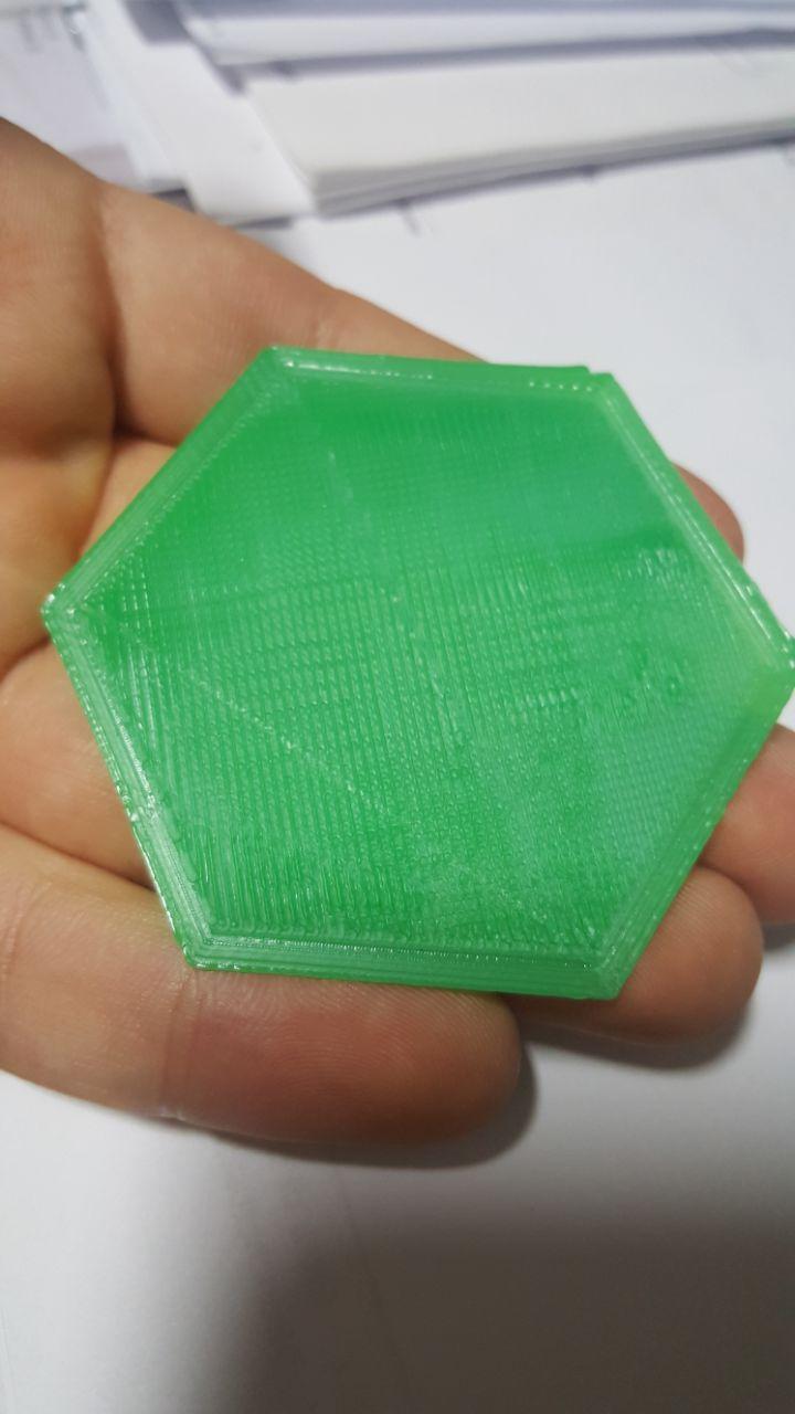

  9. Ora allego due foto, una nella quale si vede la stampa del sopra, una del sotto. Il piano dovrebbe essere regolato abbastanza bene.

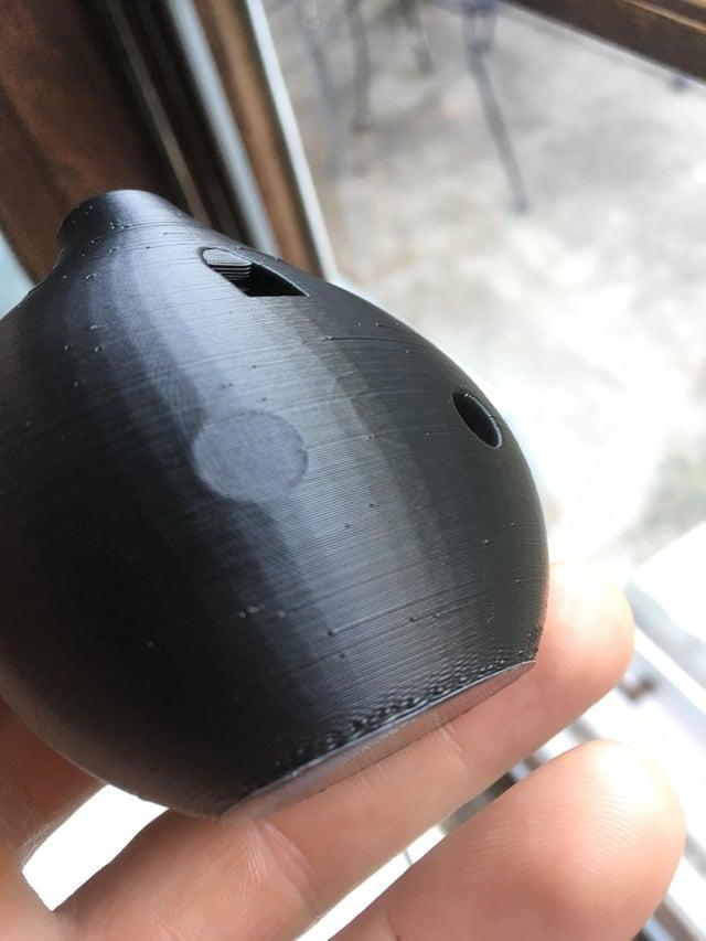

  10. Salve a tutti, sono abbastanza inesperto con la stampa 3D, e da quando ho la stampante (Anet A8) ho sempre avuto il problema della foto. Cercando su internet non ho trovato nulla di preciso, e non sono riuscito a risolvere in nessun modo. La foto non è mia, l'ho trovata da una discussione su internet, ma le loro soluzioni non risolvono il problema (Attivare la ventola stampando il primo layer, ridurre la temperatura di estrusione e ridurre la temperatura del bed). Non so proprio cos'altro provare. Aggiungo che la superficie interna dopo i layer "incriminati" sembra graffiata e che i layer successivi vengono abbastanza bene, il problema si presenta solo sui layer iniziali. Avete idea di quale può essere il problema? e una possibile soluzione, magari. Grazie in anticipo.
