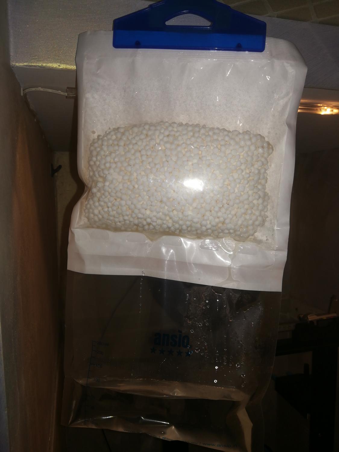

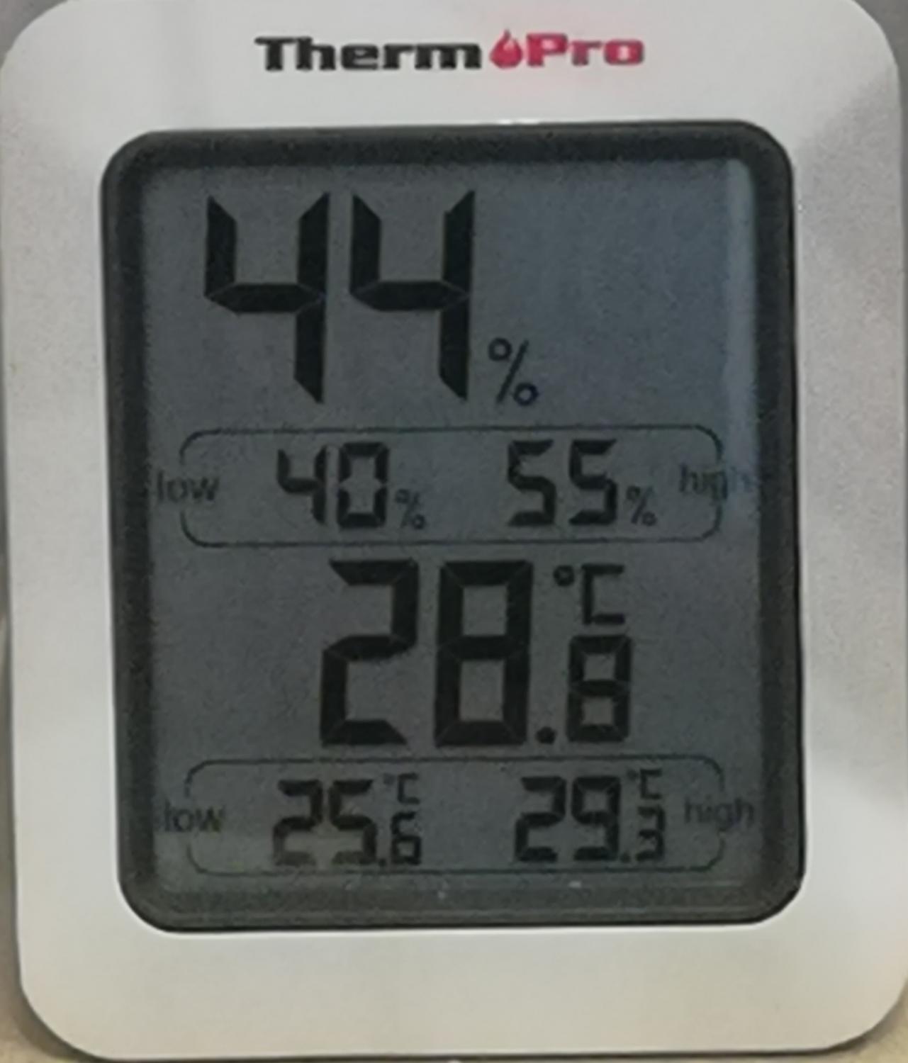

  4. Ciao ragazzi. Per quanto riguarda lo stoccaggio dei filamenti, credo siamo tutti d'accordo sul tenerli in un contenitore, con sistemi di deumidificazione più o meno complessi. Io ad esempio, oltre ai vari sacchetti che si trovano nelle confezioni di filamento, ho messo anche dei sacchetti che raccolgono proprio l'umidità in un contenitore al di sotto. Allego foto per farvi capire. Ho visto dei video dove hanno modificato un essiccatore di cibi per tenerci il filamento sempre a temperatura costante e quindi anche "essiccato". Cmq la mia domanda è un'altra. E quando si stampa? Il filamento magari rimane giorni interi all'aria, non è che uno lo smonta ad ogni stampa, almeno io non lo faccio. Stampando in casa, ovviamente con questo caldo ho i condizionatori accesi praticamente sempre, ci sono comunque delle escursioni sia di temperatura che di umidità. Secondo voi cosa si può fare per mantenere un ambiente ottimale? Questi sono i valori che ho io. Secondo voi sono buoni?
