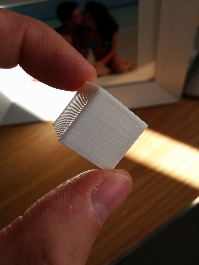

  2. Usa la Splend'or forte e in Cura attiva il brim, io ho risolto così.
  3. Ma dai ?!?! ahahahha mannaggia. Comunque con la lacca Splend'or e il brim ho risolto tutti i problemi. Sto facendo un po' di prove, mi sembra sufficientemente precisa però è un mondo tutto nuovo serve un po' di pratica. Ciao
  4. Ciao a tutti, utilizzo questo thread per raccontarvi della mia Hephestos. Il montaggio è andato abbastanza bene, tranne per il pezzo che tende la cinghia dell'asse X che si è rotto non appena ho provato a tendere poco poco. In ogni caso anche se i pezzi non sono stampati male, sono necessarie qua e la limature e rifiniture. La scocciatura più grande è il manuale in spagnolo che ti obbliga a seguire solo le figure o a trovare un'altra strada (sul Wiki di RepRap c'è una versione eng e una ita forse non aggiornatissime). Mancavano un paio di cavetti dei finecorsa e i cavi degli estruder avevano colori diversi. All'accensione un'amara sorpresa, ho provato a fare l'auto home ma c'erano diversi problemi, i motori facevano girare l'asse dal lato sbagliato e una volta girati i cavi non sentivano i finecorsa. Ho dovuto spostare il collegamento dei finecorsa sul secondo "canale" della ramps e così andava, ma non c'era modo di far funzionare l'asse Z anche regolando il potenziometro dei drivers. Alla fine mi sono istallato Arduino V.23, ho scaricato l'ultimo sorgente del Marlin Hephestos e ho aggiornato il firmware. Con l'1.3.1 si risolvono come per miracolo tutti i problemi a patto di rimettere tutti i cavi nel modo indicato dal manuale (per gli estruder con i colori diversi basta seguire il nero). Ho fatto il livellamento del piano, ho provato a stampare un cubo e voilà... In realtà ho un sacco di problemi con i primi strati, senza lacca non aderisce nulla, con la lacca è un terno a lotto. Poi capita che gli angoli tendono ad alzarsi, mi sembrano tutti problemi abbastanza comuni che adesso cercerò di risolvere. E' veramente appassionante vedere l'immagine sullo schermo e poi avere il pezzo stampato. Ciao Luigi
  5. Scusa avevo letto male il mio problema era diverso. L'ho risolto per X e Y girando i connettori (nero verso l'alto). Con Z ho ancora problemi di homing. Ciao
