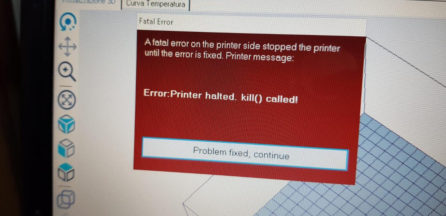

Salve, ho una stampante cartesiana autocostruita con : SKR 1.4 Turbo, TMC2130. La stampante ha due assi Z gestiti da due diversi driver. Qualche settimana fa ho notato che il motore dell'estrusore andava a scatti già dopo il primo layer di stampa. Pensavo fosse un problema di hotend e invece oggi ho provato a fare un'intera stampa di un cubo alto 20 millimetri, senza montare il filamento, e alla fine della stampa l'hotend era ad una distanza effettiva dal piatto di meno di 10 millimetri. Quando dal Jog Control di Simplify3D provo ad alzare l'asse Z di 100mm, l'asse si alza di esattamente 100 mm. Inoltre, dato che ho impostato un autolivellamento del piatto, vedo i motori dell'asse Z ruotare bene e con continuità. Ciò mi fa pensare che il problema non sia hardware. La stampante ha funzionato correttamente per circa un mese da quando l'ho costruita. Onestamente non saprei dopo quale evento ha iniziato a dare questo problema. Il problema si è presentato più o meno quando sono passato a Simplify 3D. Non ricordo però se sono mai riuscito a completare correttamente una stampa da questo software, oppure se il problema è giunto dopo qualche giorno. Inoltre ieri ho provato a stampare (sempre da simplify) un Gcode generato da Repeiter host (che aveva sempre funzionato), e non è cambiato nulla. Purtroppo non sono nemmeno riuscito a capire se la perdita di altezza sia graduale (problema di scale), oppure semplicemente l'asse inizia ad alzarsi dopo alcuni layer (problema di offset). Vi allego la risposta al comando M501: SENT: M501 READ: echo: G21 ; Units in mm (mm) G21 ; Units in mm (mm) READ: READ: echo:; Filament settings: Disabled ; Filament settings: Disabled READ: echo: M200 S0 D1.75 M200 S0 D1.75 READ: echo:; Steps per unit: ; Steps per unit: READ: echo: M92 X100.00 Y100.00 Z400.00 E190.00 M92 X100.00 Y100.00 Z400.00 E190.00 READ: echo:; Maximum feedrates (units/s): ; Maximum feedrates (units/s): READ: echo: M203 X300.00 Y300.00 Z5.00 E25.00 M203 X300.00 Y300.00 Z5.00 E25.00 READ: echo:; Maximum Acceleration (units/s2): ; Maximum Acceleration (units/s2): READ: echo: M201 X1000.00 Y1000.00 Z100.00 E10000.00 M201 X1000.00 Y1000.00 Z100.00 E10000.00 READ: echo:; Acceleration (units/s2): P<print_accel> R<retract_accel> T<travel_accel> ; Acceleration (units/s2): P<print_accel> R<retract_accel> T<travel_accel> READ: echo: M204 P1000.00 R3000.00 T1000.00 M204 P1000.00 R3000.00 T1000.00 READ: echo:; Advanced: B<min_segment_time_us> S<min_feedrate> T<min_travel_feedrate> J<junc_dev> ; Advanced: B<min_segment_time_us> S<min_feedrate> T<min_travel_feedrate> J<junc_dev> READ: echo: M205 B20000.00 S0.00 T0.00 J0.01 M205 B20000.00 S0.00 T0.00 J0.01 READ: echo:; Home offset: ; Home offset: READ: echo: M206 X0.00 Y0.00 Z0.00 M206 X0.00 Y0.00 Z0.00 READ: echo:; Auto Bed Leveling: ; Auto Bed Leveling: READ: echo: M420 S0 Z10.00 M420 S0 Z10.00 READ: echo: G29 W I0 J0 Z0.71000 G29 W I0 J0 Z0.71000 READ: echo: G29 W I1 J0 Z0.47000 G29 W I1 J0 Z0.47000 READ: echo: G29 W I2 J0 Z0.19000 G29 W I2 J0 Z0.19000 READ: echo: G29 W I3 J0 Z-0.02500 G29 W I3 J0 Z-0.02500 READ: echo: G29 W I4 J0 Z-0.30750 G29 W I4 J0 Z-0.30750 READ: echo: G29 W I0 J1 Z0.90000 G29 W I0 J1 Z0.90000 READ: echo: G29 W I1 J1 Z0.53000 G29 W I1 J1 Z0.53000 READ: echo: G29 W I2 J1 Z0.27250 G29 W I2 J1 Z0.27250 READ: echo: G29 W I3 J1 Z-0.00500 G29 W I3 J1 Z-0.00500 READ: echo: G29 W I4 J1 Z-0.30750 G29 W I4 J1 Z-0.30750 READ: echo: G29 W I0 J2 Z0.91250 G29 W I0 J2 Z0.91250 READ: echo: G29 W I1 J2 Z0.69250 G29 W I1 J2 Z0.69250 READ: echo: G29 W I2 J2 Z0.39000 G29 W I2 J2 Z0.39000 READ: echo: G29 W I3 J2 Z0.12500 G29 W I3 J2 Z0.12500 READ: echo: G29 W I4 J2 Z-0.16250 G29 W I4 J2 Z-0.16250 READ: echo: G29 W I0 J3 Z1.19250 G29 W I0 J3 Z1.19250 READ: echo: G29 W I1 J3 Z0.70000 G29 W I1 J3 Z0.70000 READ: echo: G29 W I2 J3 Z0.42750 G29 W I2 J3 Z0.42750 READ: echo: G29 W I3 J3 Z0.13000 G29 W I3 J3 Z0.13000 READ: echo: G29 W I4 J3 Z-0.16750 G29 W I4 J3 Z-0.16750 READ: echo: G29 W I0 J4 Z1.33500 G29 W I0 J4 Z1.33500 READ: echo: G29 W I1 J4 Z0.91750 G29 W I1 J4 Z0.91750 READ: echo: G29 W I2 J4 Z0.60250 G29 W I2 J4 Z0.60250 READ: echo: G29 W I3 J4 Z0.32000 G29 W I3 J4 Z0.32000 READ: echo: G29 W I4 J4 Z-0.05000 G29 W I4 J4 Z-0.05000 READ: echo:; PID settings: ; PID settings: READ: echo: M301 P22.20 I1.08 D114.00 M301 P22.20 I1.08 D114.00 READ: echo:; Z-Probe Offset (mm): ; Z-Probe Offset (mm): READ: echo: M851 X-42.00 Y-8.00 Z-2.10 M851 X-42.00 Y-8.00 Z-2.10 READ: echo:; Stepper driver current: ; Stepper driver current: READ: echo: M906 X707 Y850 Z707 M906 X707 Y850 Z707 READ: READ: echo:; Driver stepping mode: ; Driver stepping mode: READ: echo: M569 S1 X Y Z M569 S1 X Y Z READ: ok
Errore sensore temperatura hotend
francescoc ha risposto a francescoc nella discussione La mia prima stampante 3D
Si, credo fosse questo il problema. Ho svitato un poco la vite dove arriva il termistore sull'hotend e si è risolto il problema. Grazie mille! -
