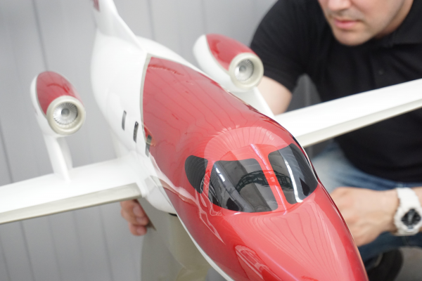

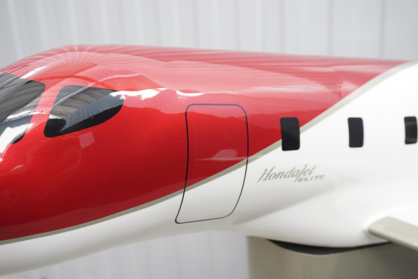

  3. Ciao ragazzi! Voglio solo condividere con il tuo nuovo lavoro. Devo creare un modello largo Honda HA-420 HondaJet per l'ufficio vendite. Per fare questo, avevo scannerizzato un piccolo modello di metallo originale dalla fabbrica HONDA. Pertanto, avevo ottenuto un modello 3D per aumentarlo proporzionalmente e creare un modello largo un metro. Avevo stampato parti del modello finale sulla stampante 3D Hercules Strong 2017 e Picaso Designer X. Per questo ho usato la plastica ABS di REC. Avevo elaborato tutte le cuciture sul modello con solventi e l'avevo ricucito con una penna 3D Myriwell RP100B. Successivamente, ho elaborato il modello con carta vetrata e dipinto. Inoltre durante il processo inseriamo un modello di cablaggio completo nel modello. Ho realizzato un supporto per il modello su una fresatrice SolidCraft CNC-6090 usando un MDF da 25 mm, e poi l'ho dipinto. Cosa ne pensi del mio lavoro? Qualche commento?

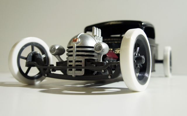

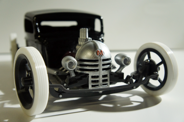

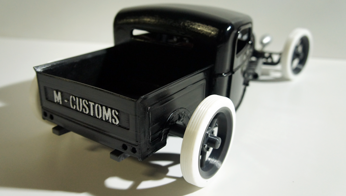

  4. Ciao gente! Voglio solo condividere il mio nuovo lavoro! Ho fatto questa macchina come regalo a mio nonno. È un vero fan delle auto retrò, in particolare Hotrod. Mette in risalto: Stampante Tronxy x3, plastica HC19-carbonio, ugello 0.4. L'altezza dello strato del compressore, l'unità, i coperchi delle valvole, i fari, la griglia è 0,15 e il resto è 0,3. La temperatura dell'ugello è di 230 C. Tavolo - 80 C. Minimo di salto.
