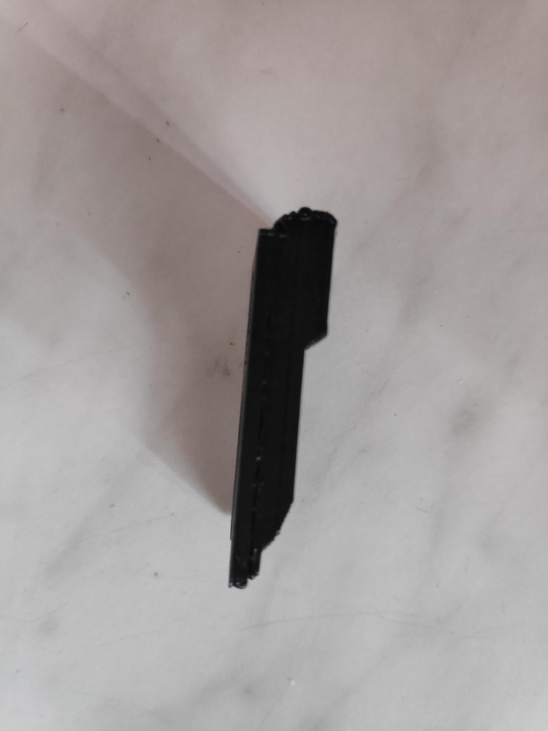

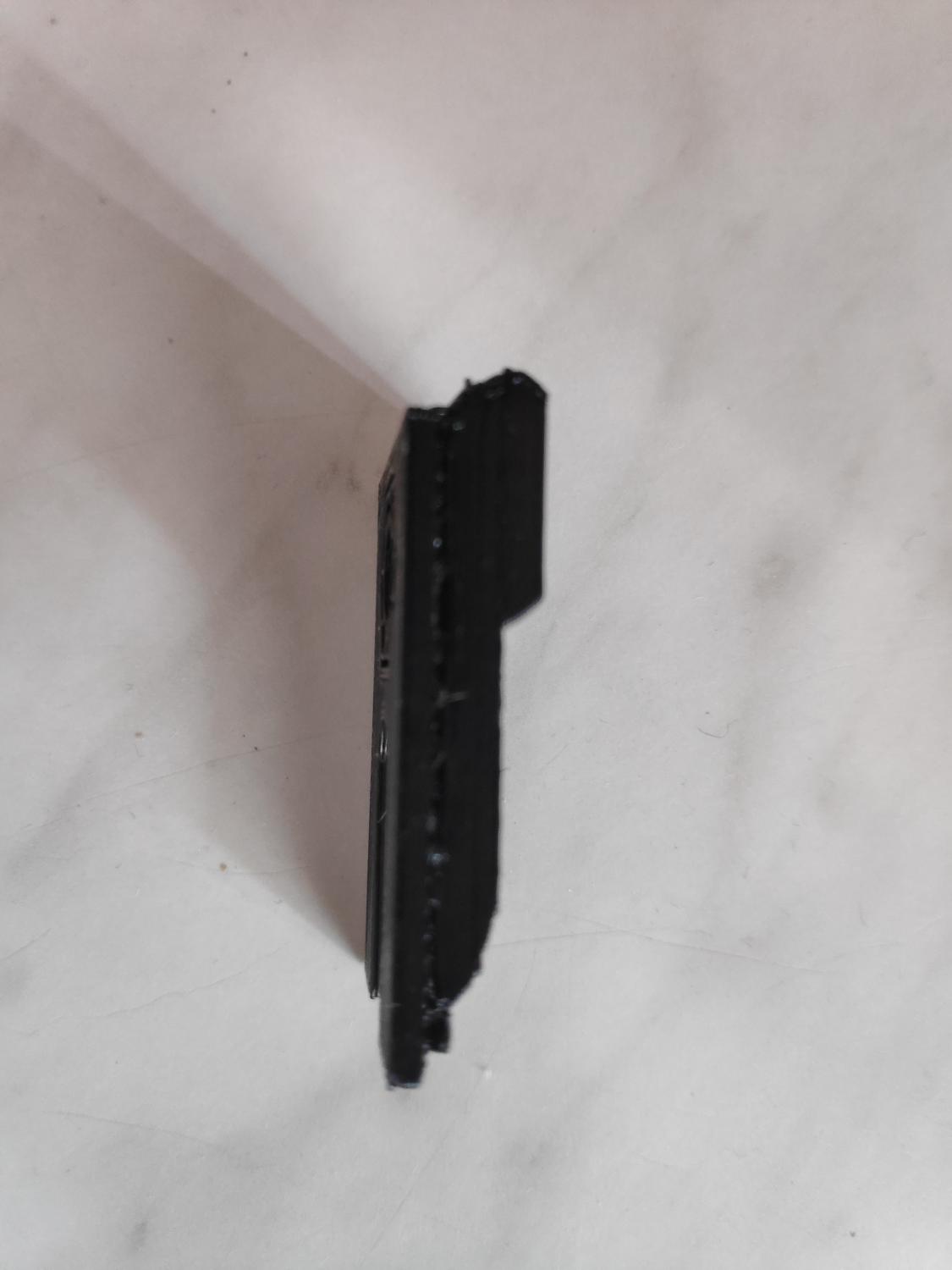

  7. Allora ho provato a stringere ancora la cinghia x, a ridurre la velocità dei motori via firmware e riallineato l'estrusore che era leggermente storto. Lateralmente adesso sembra ok, però adesso ha di nuovo problemi a prendere il filo, ogni tanto scatta facendo tac tac, per farlo riprendere devo spingere a mano. Ho provato a mollare la vite come detto da molti ma non risolve. Cosa potrebbe essere?

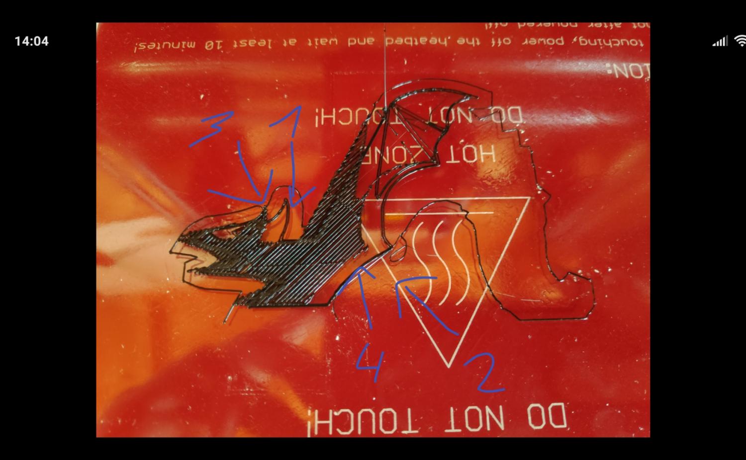

  9. Vedi la distanza tra 1 e 3 e tra 2 e 4? Sarebbero bordo e parte centrale.
  10. Infatti ho provato anche a fare quello, il layer esterno viene stampato perfetto, poi viene il layer shift. In quella stampa ho abbassato un po il piano proprio per vedere se era quello il problema.
  11. Altri test. Incredibilmente sono riuscito a stampare 2 z wobble perfetti. Sono riuscito a risolvere il problema del filo che scatta togliendo la retraction. Allora ho provato a fare un altra stampa che ovviamente è venuta ancora disallineata. Quindi ho provato a ricontrollare il motore x che fosse attaccato bene alla parte piatta ed è cosi. Poi ho aggiornato il firmware e rimodificato lo z steps. Stesso identico problema solo che adesso comincia a farlo già dal primo layer ( foto). Ho provato anche con un altro slicer e stesso problema. A questo punto non capisco più niente. Cosa posso provare?

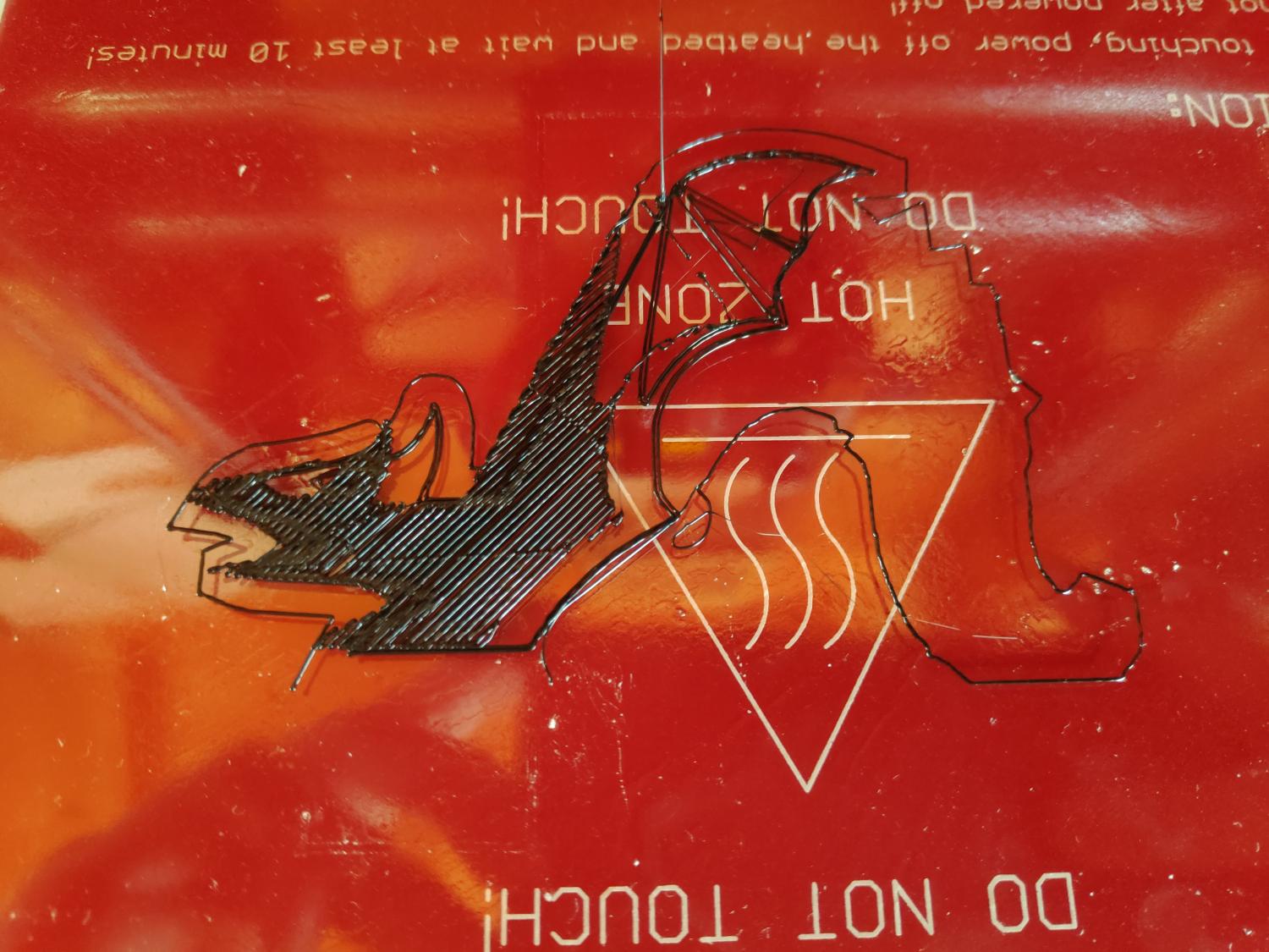

  12. Allora ho riprovato con la lacca ed è venuto un primo strato perfetto. Ovviamente però è andato storto qualcos'altro, si è spostato tutto sull'asse x durante la stampa e ogni 2-3 minuti fa fatica a prendere il filo, anche se avevo già mollato un po'la vite quella dietro la ventola. Allego due foto per far vedere i problemi.

  14. Salve a tutti, Ho da poco preso la mia prima stampante 3D e ho preso questa Geeetech. Montaggio è andato tutto bene seguendo il manuale ho dovuto solo aggiustare un attimo i tubi per l'asse Z. Il mio problema però è la stampa: ho provato a stampare con diverse temperature e diverse altezze del piano però non sono riuscito a stampare in modo decente. La prima volta ho provato a calibrare l'asse Z in modo da far passare appena un foglio di carta con un minimo attrito e la stampa non è venuta precisa. (Elefantino) La seconda volta, pensando che il problema fosse l'altezza del piano, ho provato ad avvicinarlo però si è addensato tutto sull'estrusore. La terza volta ho aumentato la distanza dal piano ed ha stampato bene fino a metà poi l'oggetto si è staccato dalla base. (Z wobble) Mantenendo gli stessi identici settaggi la quarta volta che ho stampato si è addensato di nuovo tutto sul piano in una massa unica e indefinita. (Venom!😂) Qualcuno può molto gentilmente aiutarmi a capire cosa sbaglio? Domani voglio provare ad usare la lacca per vedere se il problema si risolve.
