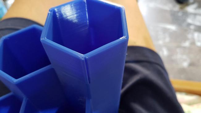

  1. Perfetto ho risolto, il problema era quello da te indicato. Ho impostato: Allineamento alle gionzioni Z .. Il più breve e preferenze giunzioni ..nessuno I fori distrubuiti random essendo stampe grandi non si noteranno, in più è aumentata la precisione geometrica degli angoli. grazie della dritta 🙂
  2. Utilizzo una temperatura alta xche con l'ugello 1.0 non avevo stampe resistenti. le prareti sono solide da morire ma c'e' quel difetto.
  3. ciao dopo un mesetto di stampe quasi perfette sto riscontrando questa problematica che nn riesco a risolvere e a capire. le linee primetrali non sono complete e si formano dei buchi. (Di recente ho cambiato filamento)
