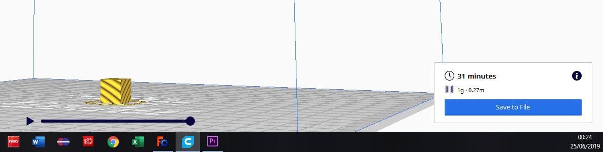

  1. Ho cominciato a tarare la stampante regolando gli steps/mm. Erano fortemente in difetto. Ora sto facendo il test del cubetto e sembra andare benissimo. Spero di non doverti più disturbare. Grazie ancora
  2. Grazie, sei gentilissimo e molto chiaro. In realtà la lacca la uso, perciò, da quello che mi dici, devo avvicinare il piano. Forse dovrei sostituire le molle delle viti di regolazione del piano, perché sono molto morbide, e una addirittura non stinge, lasciando che la manopola si possa muovere per le vibrazioni. Sono tornato a casa ora; doccia, cena con moglie e poi riprovo... e speriamo bene. Ti tengo informato. Ciao Purtroppo non sembra andare meglio di ieri. Ma le temperature sono giuste? VID-20190625-WA0013.mp4

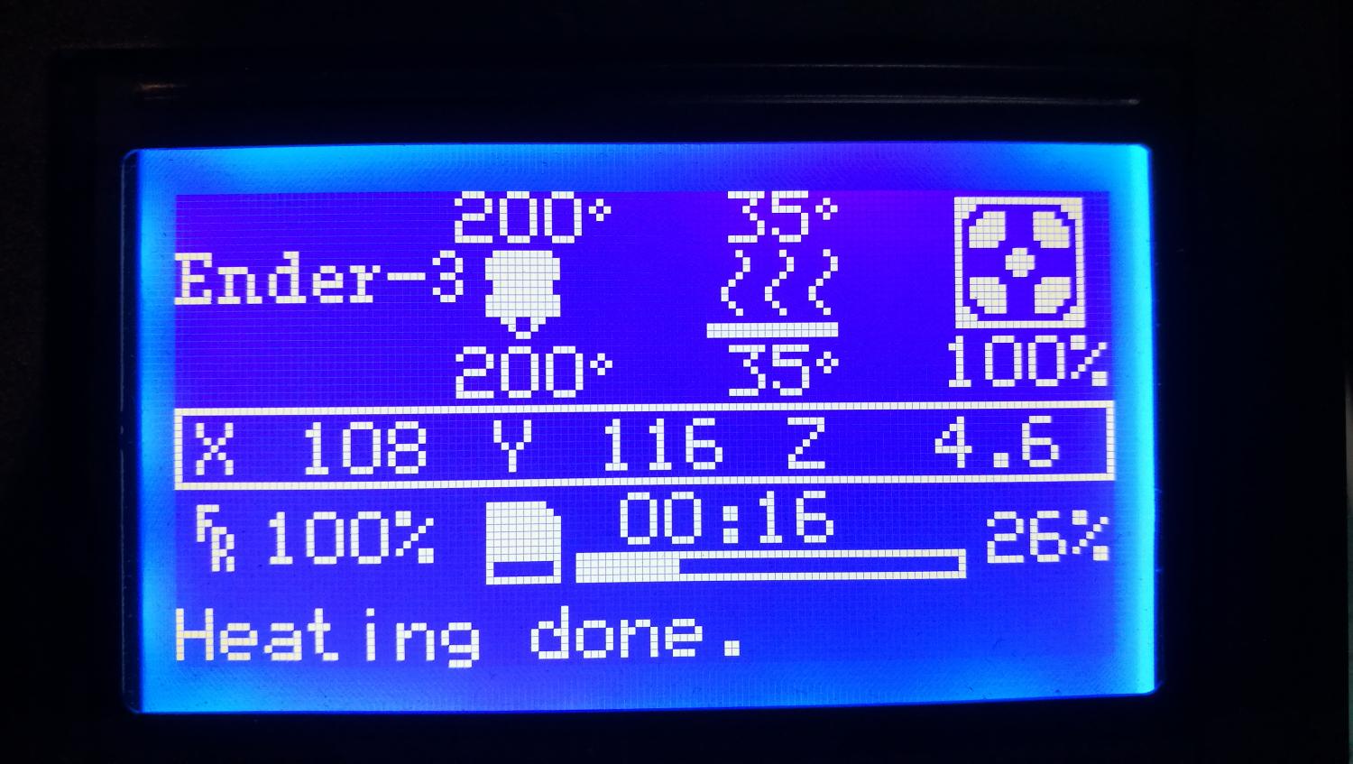

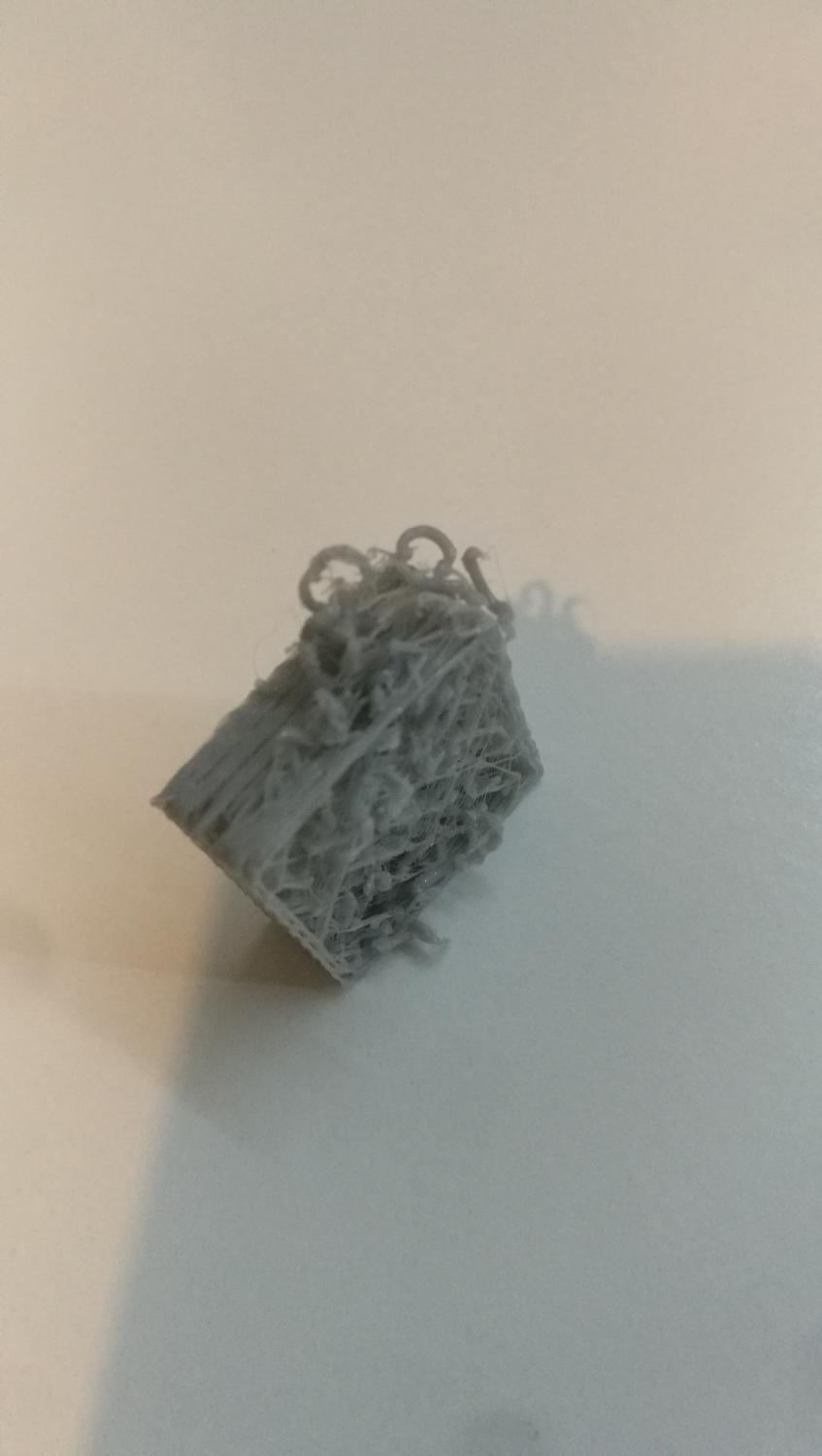

  4. Ora la stampante ha un comportamento a vid.mp4 me nuovo: fa un layer, sposta l'estrusore, fa uscire un po' di materiale e fa un altro livello ma portandosi dietro il materiale a "penzoloni". Vedi il video. Se puoi ci scriviamo domani Bn

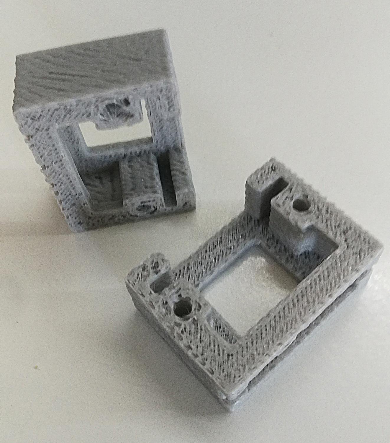

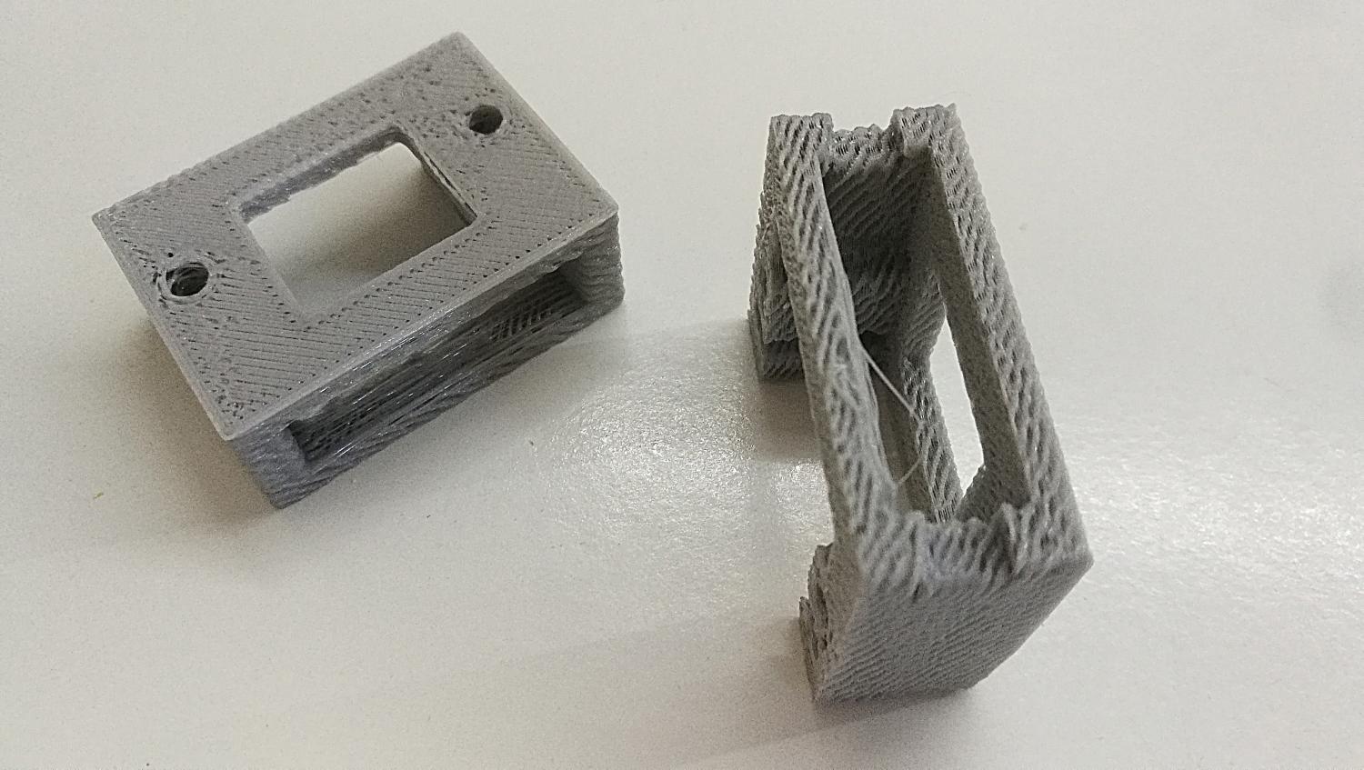

  7. Salve, sono così inesperto che non so neanche se ci siano termini tecnici per indicare il problema. Cmq provo a spiegarlo con l'aiuto di un paio di foto. Ho realizzato con FreeCAD l'oggetto che vedete in foto (supporto per servomotori). Una volta "meshato" utilizzando le impostazioni standard proposte dal software, l'ho salvato in formato .stl, quindi l'ho impotrato in cura e l'ho esportato in .gcode utilizzando anche qui le impostazioni proposte. La stampa delle facce, come potete vedere, non è liscia, in ambo gli oggetti che sono stati realizzati con estrusori da 0,2 e da 0,4. La cosa strana è che lo stesso file inviato a un amico di mio figlio che ha una stampante 3d (non conosco però la marca e il tipo) ha prodotto un oggetto perfetto con pareti lisce e robustezza notevolmente superiore a quelli prodotti dalla mia stampante. Il ragazzo però non è riuscito a risolvermi il problema pur avendo smanettato per quattro ore. Qualcuno sa il perché di questo difetto e mi sa indicare come risolverlo o mi sa indicare dove devo cercare soluzioni? Grazie
