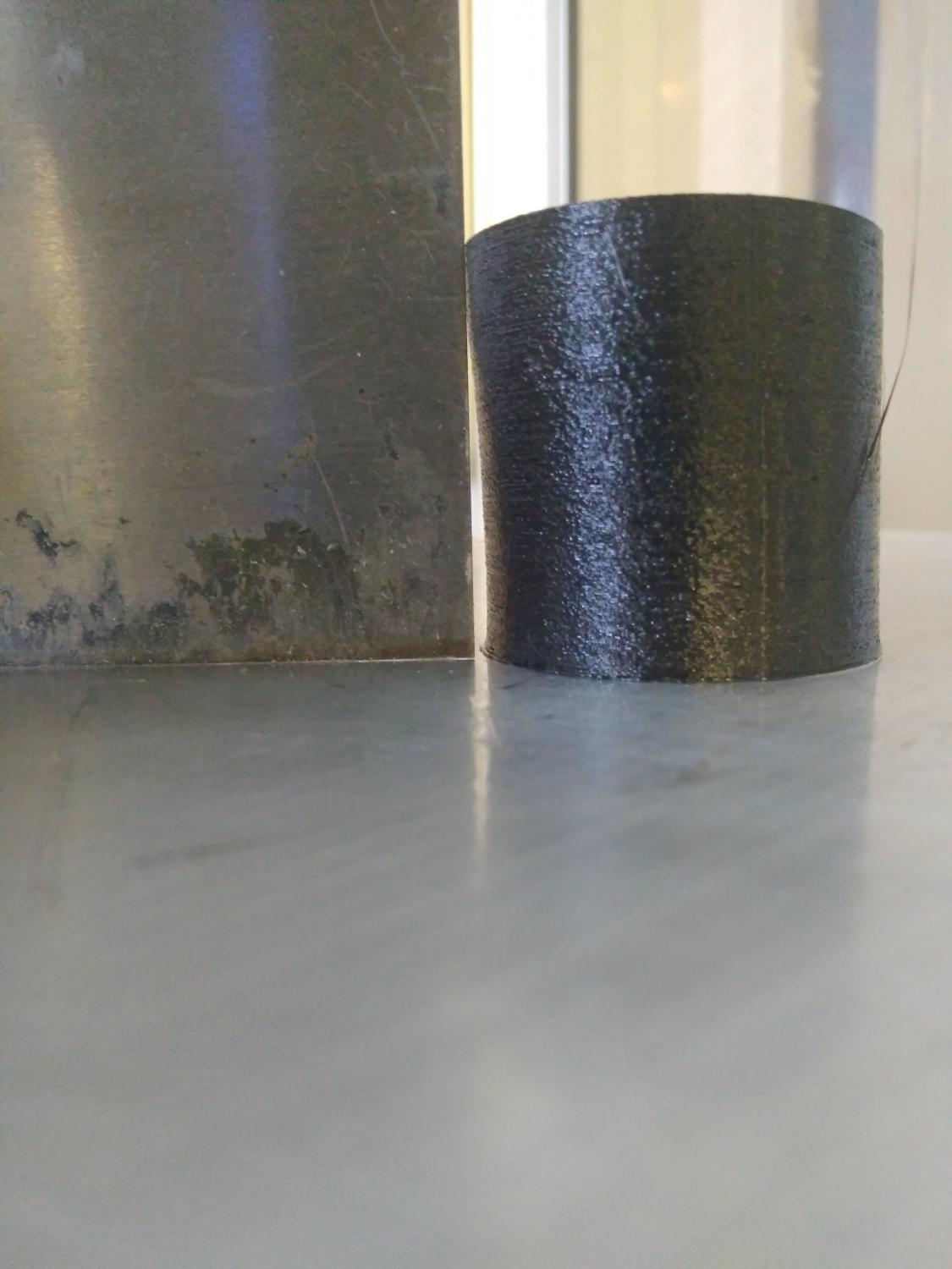

  1. No, cambia verso (foto 2 e 4) a seconda che sia vicino alla parete sx o dx. la posizione è con z più o meno a metà e y a zero.

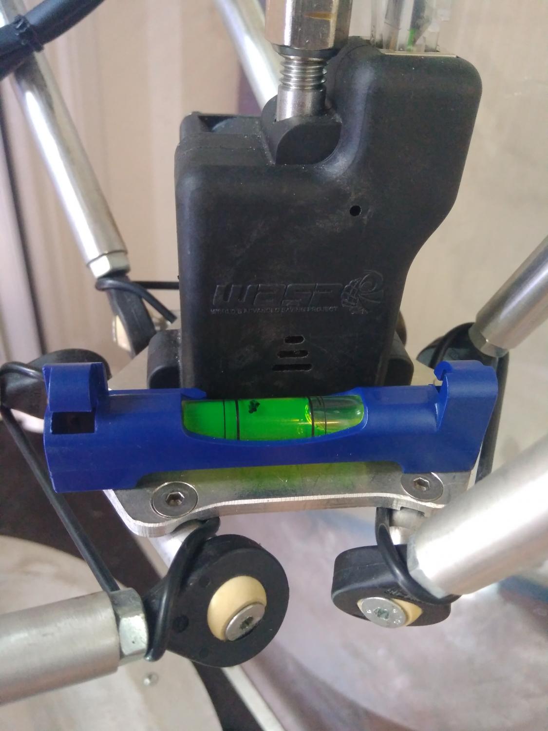

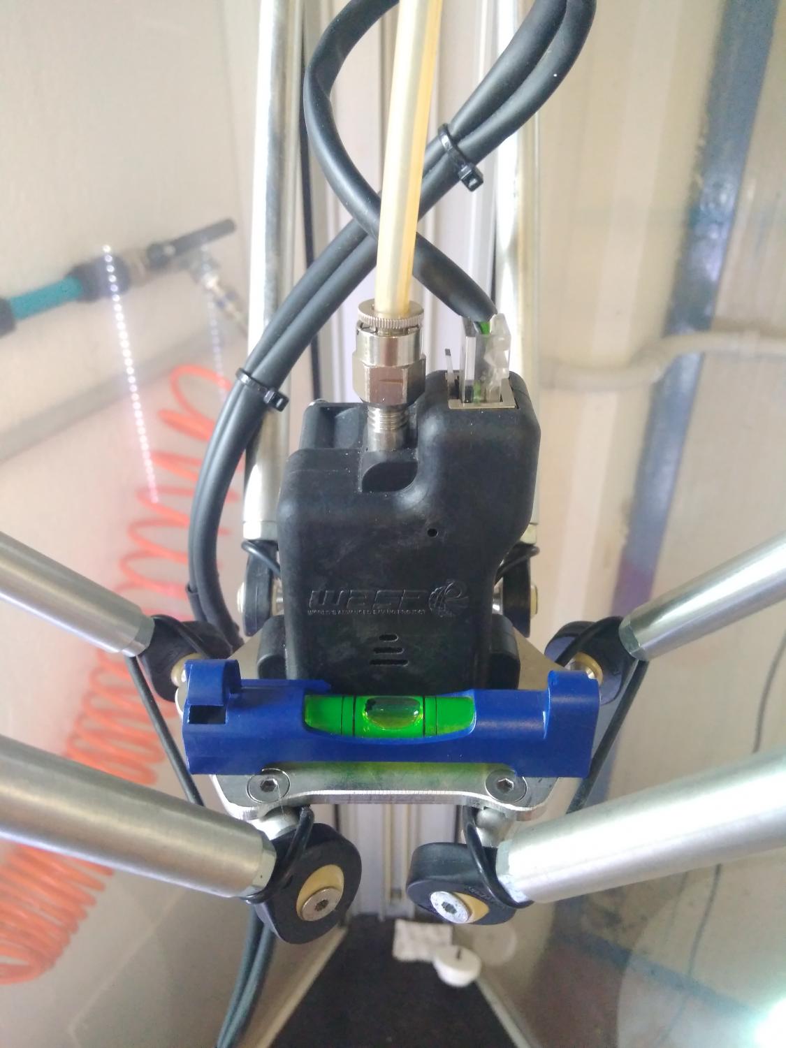

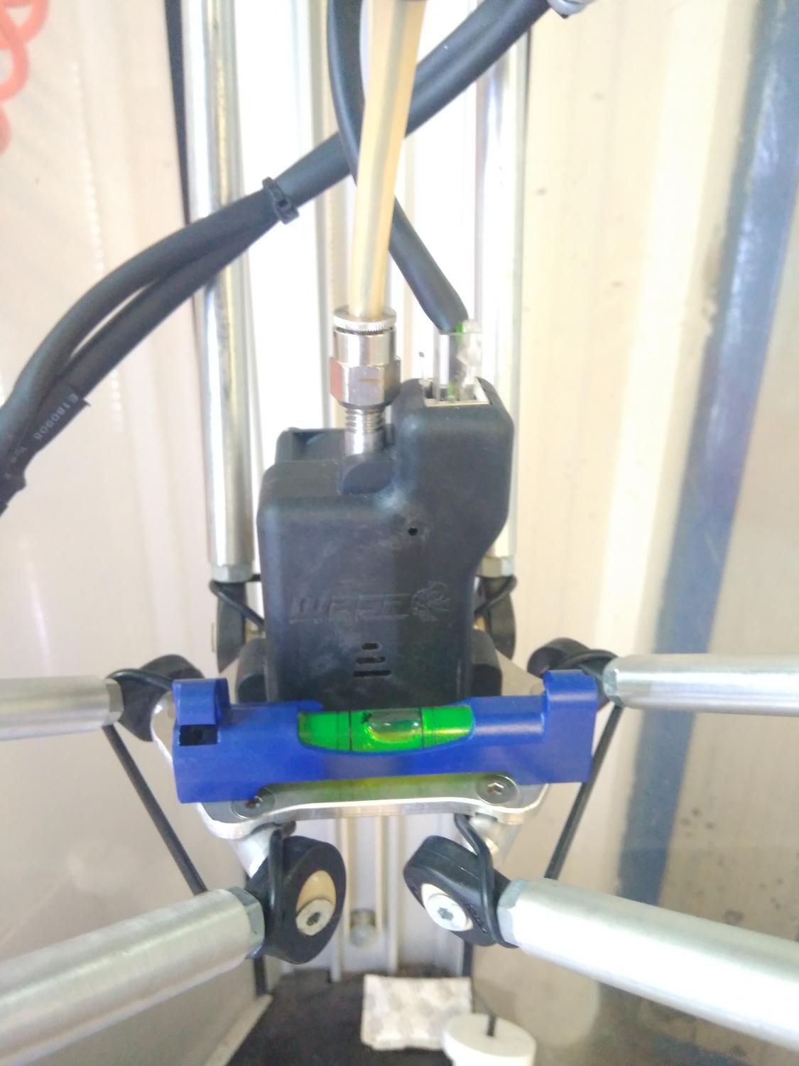

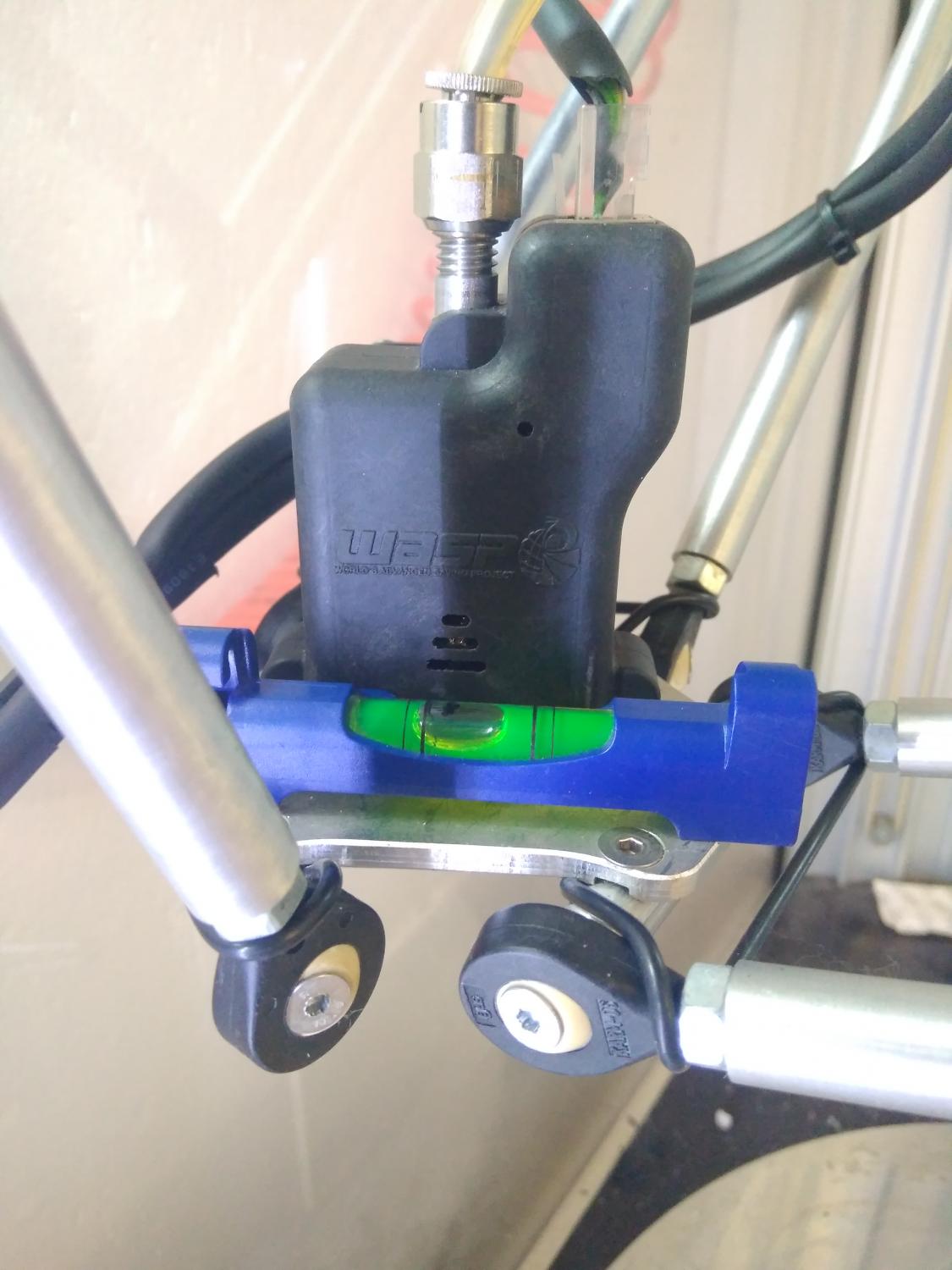

  2. ciao ragazzi, grazie per le risposte. Ho controllato le colonne e sono verticali ed equidistanti. I braccetti hanno del gioco ma assiale lungo la vite di fissaggio dei giunti sferici, il che non dovrebbe essere un problema. Le slitte hanno un leggero gioco e una cinghia è rovinata. Provo a cambiarle e vi dico. Domanda da ignorante: il piatto su cui è montato l'estrusore, in situazione da manuale quindi con zero giochi, si muove sempre parallelo al piano di stampa o può essere che si inclini (fuori dallo spazio utile di stampa? (vedi foto rispettivamente a "home", "(-230,0,330), (230,0,330), (0,230,330)).

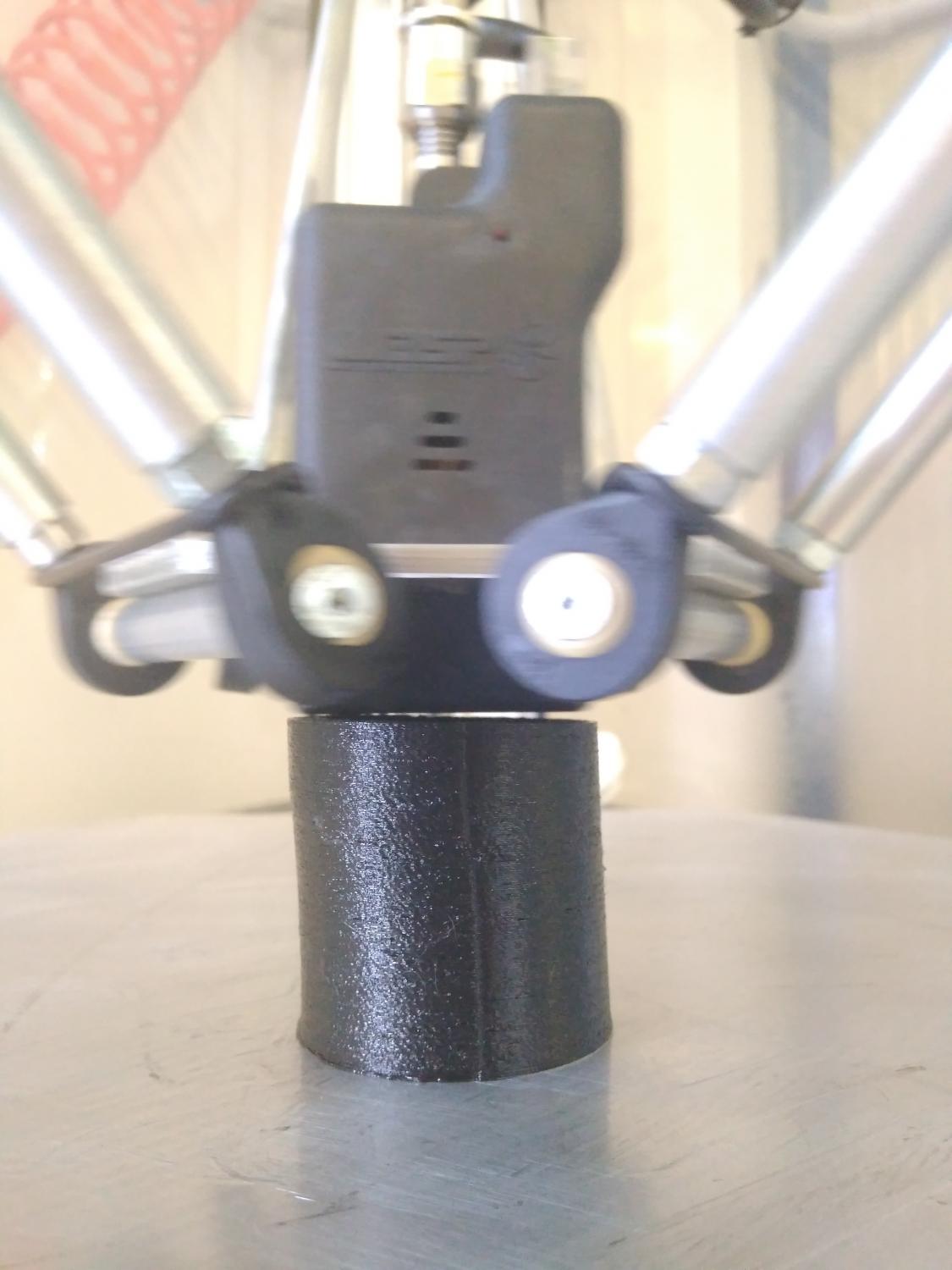

  3. Ciao a tutti, utilizzo una WASP 4070 che da qualche tempo ha iniziato a dare problemi. In particolare si tratta del fatto che i pezzi stampati hanno un offset sia verticale che orizzontale e quindi vengono sostanzialmente storti. Ho provato a regolare la tensione delle cinghie ma continua a darmi il problema (vedi foto). Per caso è successo a qualcuno? Sapete come posso risolvere il problema? grazie mille Fabrizio
