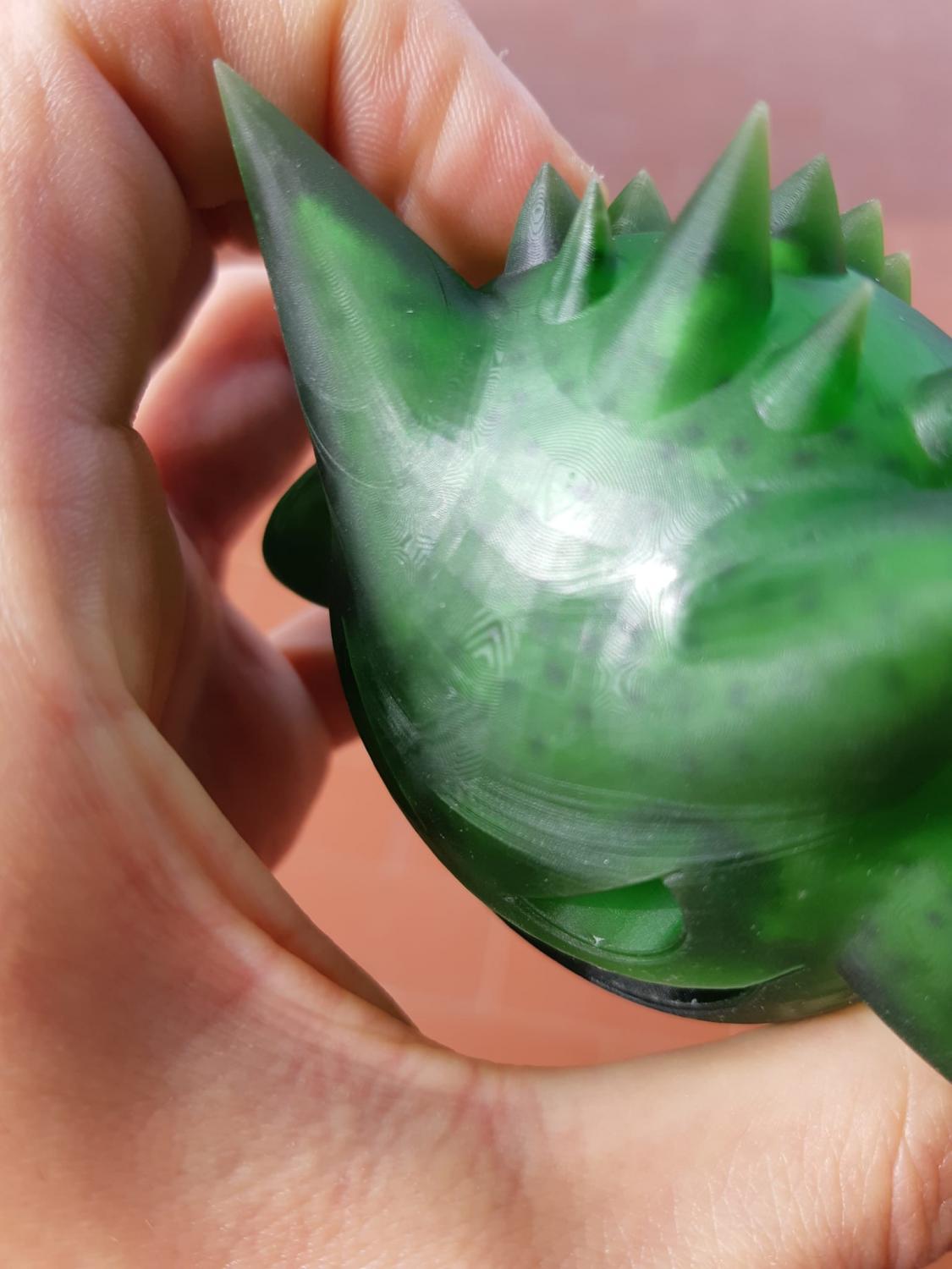

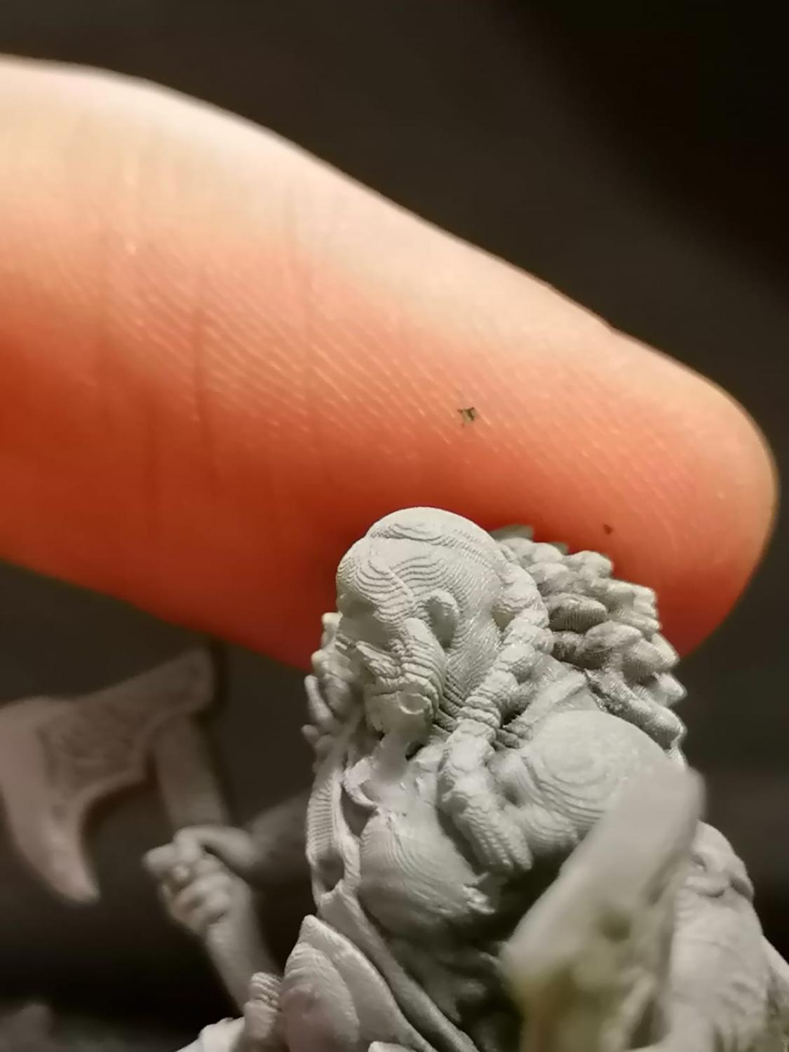

Piccole righette sul modello, stampa SLA
Mark ha risposto a Mark nella discussione Problemi generici o di qualità di stampa
Benissimo, per completezza ci tengo a dire che ho chiamato il produttore, ovvero la Tianfour. La stampante è la T280. La stampante non ha nel firmware la gestione dell'anti-aliasing ecco perchè con o senza viene sempre con le righe. In più non scende sotto ai 0.025mm . Insomma diciamo che questa macchina va bene per fare i cubi, se qualcuno le volesse per fare miniature cercasse altrove. -
Ciao, no l'anti-aliasing lo avevo impostato su chitubox a lv 8. Ho la T280 TIANFOUR resina SLA 3D Stampante 2k 8.9 pollici lcd di grandi dimensioni dlp 405nm. Non è laser. Stampo con le impostazioni a 0.025 mm . Si il secondo file è un Stl di pessima fattura, già dal file si vedevano gli squadrettamenti, ma non capisco perchè si vedano anche questi effetti. A volte anche su altre posizioni verticali, quindi non sembrerebbe un problema di stratificazione. Ora sto provando a stampare con le impostazioni della macchina ufficiali. -
Mark ha pubblicato una discussione in Problemi generici o di qualità di stampa
Salve a tutti, ho un problema con la mia stampante a resina, premetto che non sono molto esperto con questa tecnologia. Ogni volta che mando in stampa l'oggetto viene abbastanza bene ma presenta sempre delle piccole righette, e non sono parallele al piano di stampa, a volte formano dei cerchi concentrici, altre volte assomigliano tipo ai strati di stampa, ma vi assicuro che non fa parte del lato con lo strato. -

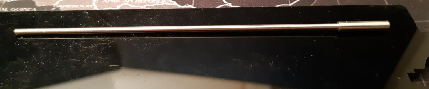

Sturatore gola stampante 3d
Intendo questo, mi è stato in dotazione con la stampante, misura 1.75mm e non lavora dall'ugello ma dalla gola. Non ho capito se nel kit che ho visto era presente, in caso consiglierò quel kit al mio amico. -
Ho cercato un po in giro, non conosco il nome effettivo di questo utensile e mi servirebbe per un amico che ha una stampante usata e non ha nessun attrezzo. Parlo dell'utensile per sturare la gola, quello da 1.75 che uso spesso quando finisco il materiale e devo spingerlo giù, o quando si blocca per qualche motivo in cima e devo spingere in fondo lo spezzone di materiale rimasto con l'hot end caldo. Ho guardato su amazon e su ebay ma non l'ho trovato, come si chiama? -
