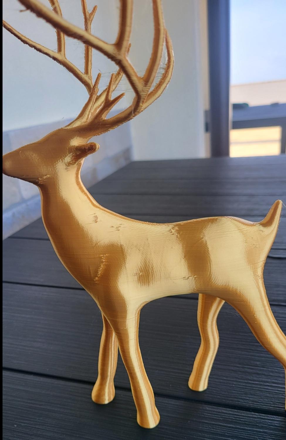

  1. Grazie per la risposta. Si stampo da SD e non ho toccato nulla ne hard e ne software , la stampante ha solo 1 settimana di vita 😅😅 comunque no non mi sembra di vedere le cuciture come dice cura
  2. Buongiorno a tutti/e Da qualche stampa mi ritrovo con i problemi in foto, anche cambiando modello. Mi salta piccoli pezzi di strati, fa quei pallini, cuciture orribili ecc 🤦‍♂️ non so più che fare e dove dover mettere mano. Me lo fa con vari tipi di filamento

  12. Ah si? Calcola che tra legno e fibra di carbonio ci ho fatto la stra grande maggioranza di stampe 🤣 Retrazione 5mm velocità 40mm/s La retrazione è abilitata e i parametri lo scritti poco prima....il combing provato ma uguale, mi ha migliorato mettendo lo zhop a 0.1 se non erro

  14. In foto pla oro e stampa 215 gradi. Simili risultati anche con fibra di carbonio 208 gradi. Pla+ 205 gradi circa. Tutti con lo stesso difetto in stampe molto differenti tra loro
