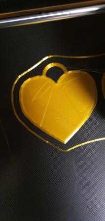

  1. Grazie per la risposta. Si stampo da SD e non ho toccato nulla ne hard e ne software , la stampante ha solo 1 settimana di vita 😅😅 comunque no non mi sembra di vedere le cuciture come dice cura
  2. Buongiorno a tutti/e Da qualche stampa mi ritrovo con i problemi in foto, anche cambiando modello. Mi salta piccoli pezzi di strati, fa quei pallini, cuciture orribili ecc 🤦‍♂️ non so più che fare e dove dover mettere mano. Me lo fa con vari tipi di filamento

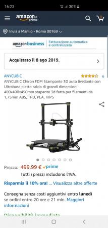

  6. Lo ha il piatto ultrabase. La 3dmax pro non mi esce su amazon
  7. Proprio partita del tutto. L'ho tornata ad Amazon sta mattina. Vedrò di prendermi o la chiron o la predator. Non voglio cambiare marca purché questo piatto ultrabase funziona da Dio, e le due che ho elencato hanno anche l'autolivellamento. Oltre che un area di stampa più grande. Vedremo

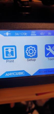

  9. 170 era una temperatura generica e me la prendeva benissimo prima. Ho montato quello di sostituzione e ha funzionato per 10 min e poi è partito anche quello. Io boh proprio
  10. Il voltmetro ce l'ho, come potrei metterlo per testarla? Giuro non ho dato colpi e i cavi so tutti connessi 😞 in caso come si chiama quel pezzo preciso? Lo cerco su amazon @FoNzY
  11. Ciao! Di punto in bianco la temperatura del hotend non è più gestibile. Nel senso: imposto la temperatura manualmente oppure se la prende da solo dal file stampa, lo segna sullo schermo ma la temperatura non sale. Ho provato a controllare i fili ma è tutto collegato. Cosa potrei guardare per risolvere il problema? Tutto è iniziato dopo il cambio nozle, ha iniziato a stampare e poi ha iniziato a scendere di temperatura senza più alzarla Sono 10 minuti che attendo che arrivi a 170

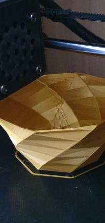

  12. Ah si? Calcola che tra legno e fibra di carbonio ci ho fatto la stra grande maggioranza di stampe 🤣 Retrazione 5mm velocità 40mm/s La retrazione è abilitata e i parametri lo scritti poco prima....il combing provato ma uguale, mi ha migliorato mettendo lo zhop a 0.1 se non erro
  13. Non so proprio da dove si attiva o.o
  14. In foto pla oro e stampa 215 gradi. Simili risultati anche con fibra di carbonio 208 gradi. Pla+ 205 gradi circa. Tutti con lo stesso difetto in stampe molto differenti tra loro

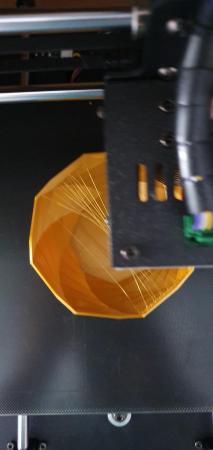

  16. Come si nostra sono appositamente stampante, manco ritrae mentre lo fa -.-" e così facendo come si nota sulla parete in corrispondenza di questi fili, in questo caso, crea dei vuoti -.-" @marcottt @iLMario @FoNzY Pleas aiuto 🤣🤣 non so che combinargli. Ho sistemato lo zhop, il combing è attivo, anche la miglioria sequenza stampa, tirato per bene le cinghie (era lenta la y) e fatto anche la retrazione al cambio strato . Non so che fa :S Come si nota nel vaso, non li fa a tutti gli strati, solo su alcuni. È frustrante come cosa 🤦‍♂️
  17. Nemmeno sapevo dell'esistenza di quella visione :S so solo che ora sto stampando un vaso e ho beccato il momento preciso che fa le linee: le stampa di proposito -.-" estrudeva mentre passava (il bowden caricava il filo proprio come se fosse giusto caricarlo). La prima foto messa era ancora in fase iniziale di stampa, poi ho caricato quella a stampa finita

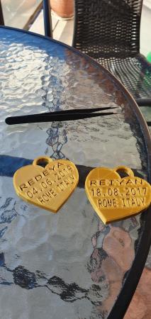

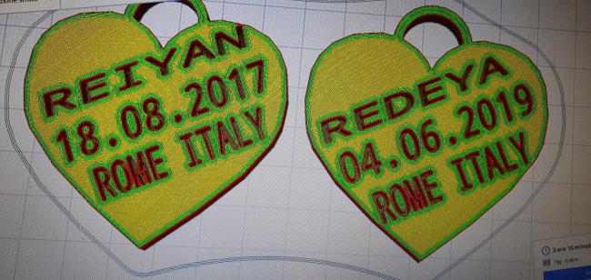

  21. Si il primo layer mi esce sempre immacolato, ma delle volte sull'ultimo si intravedono
