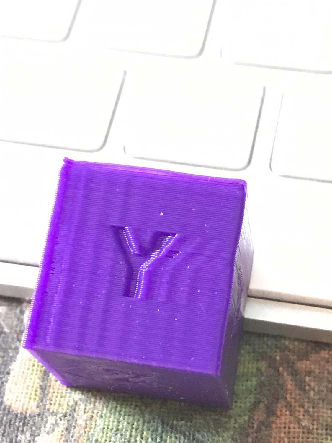

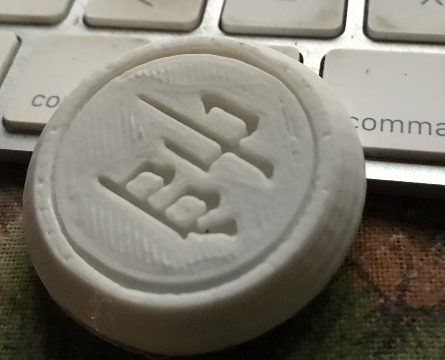

  2. Scusa colpa mia non le ho convertite in jpg. Comunque ho capito una cosa, i fili dei motori x e y erano invertiti anche se segnati in modo giusto dal produttore. Grazie

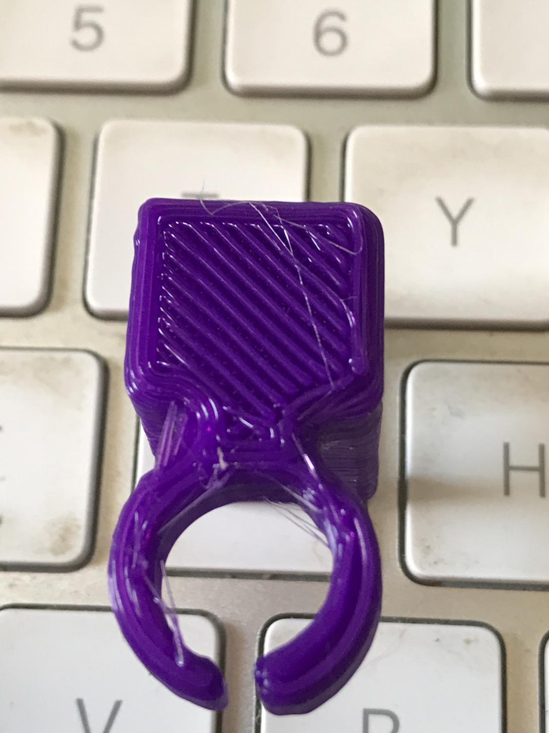

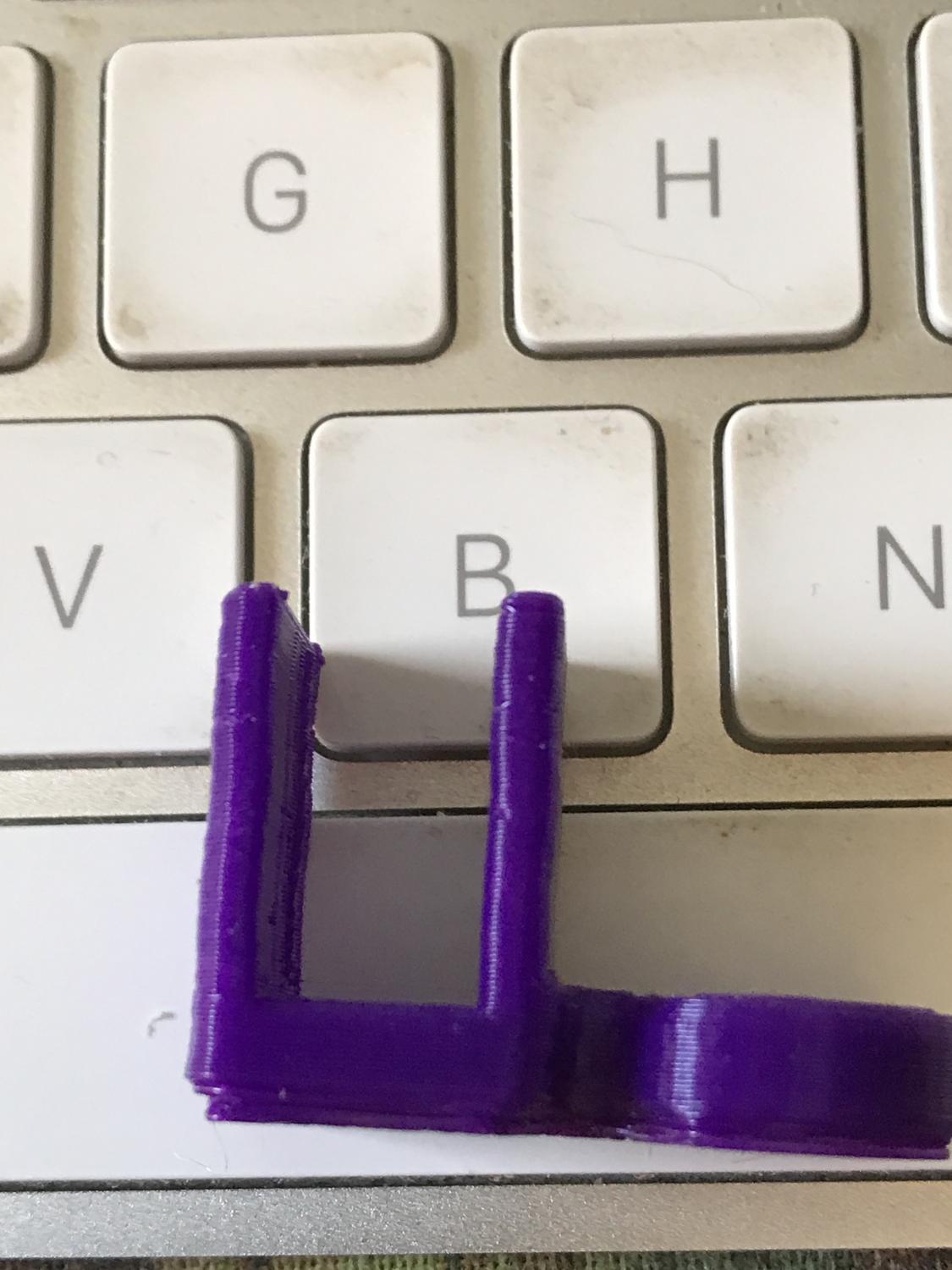

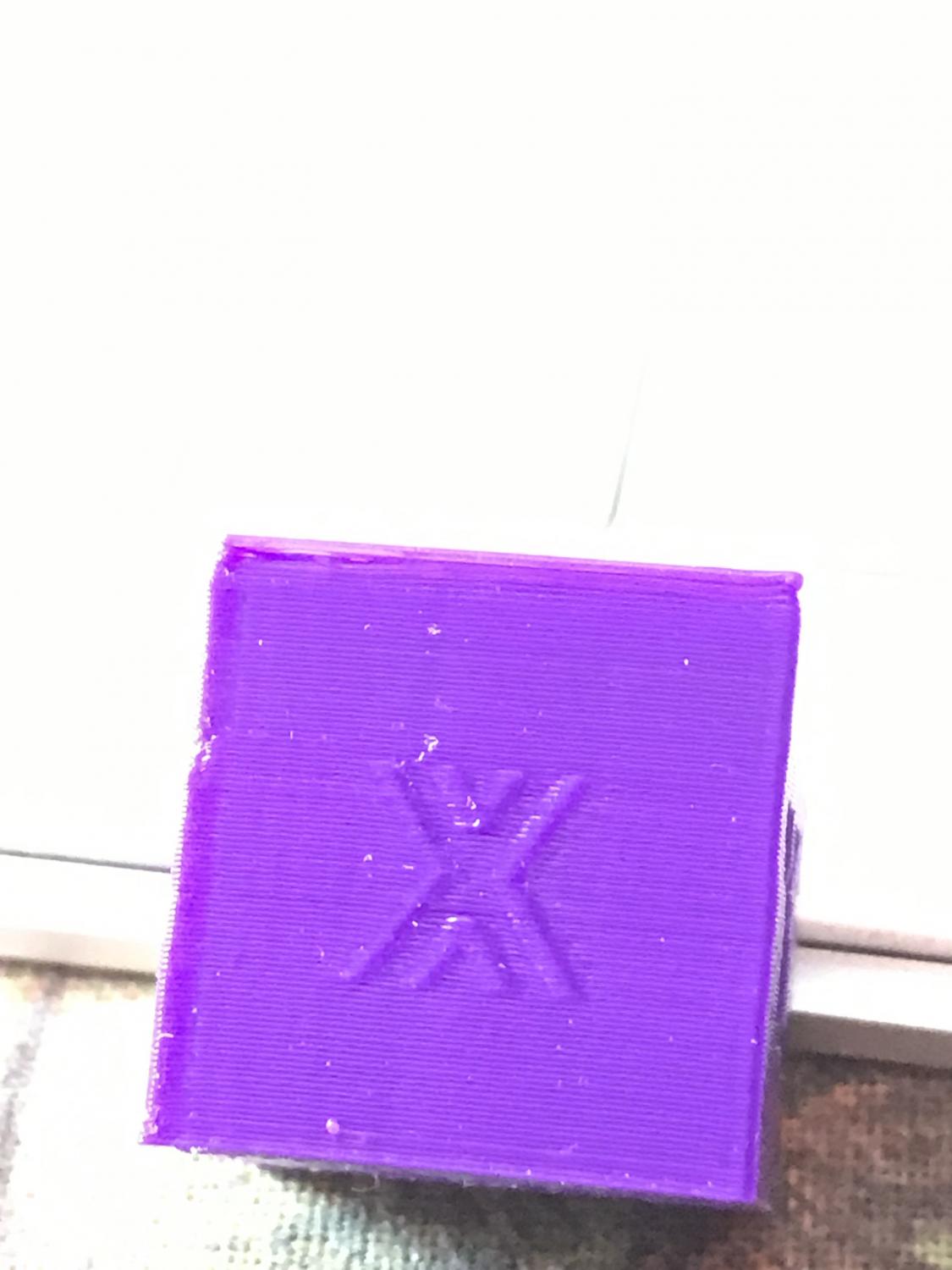

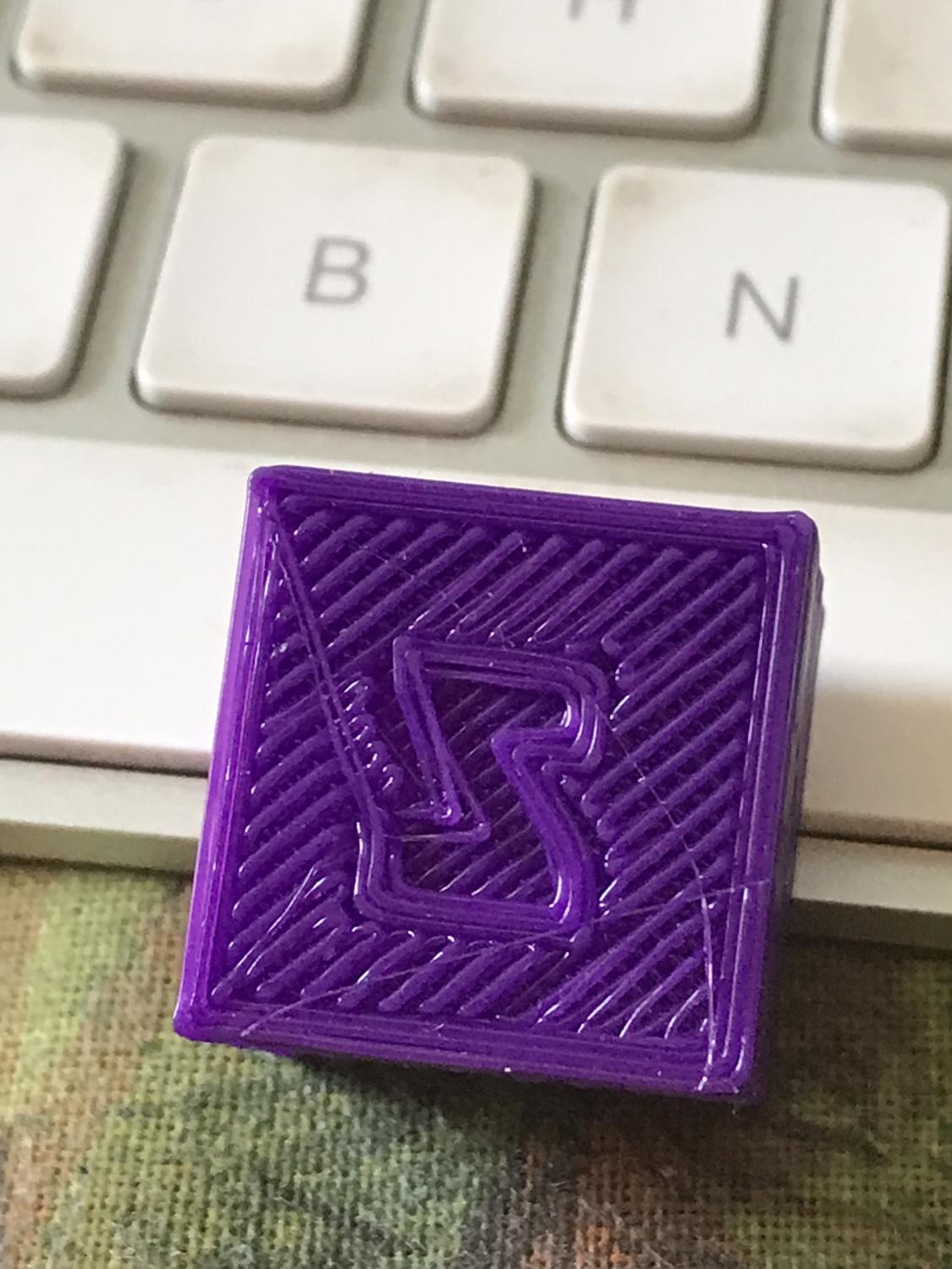

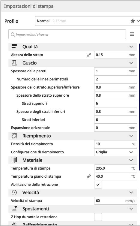

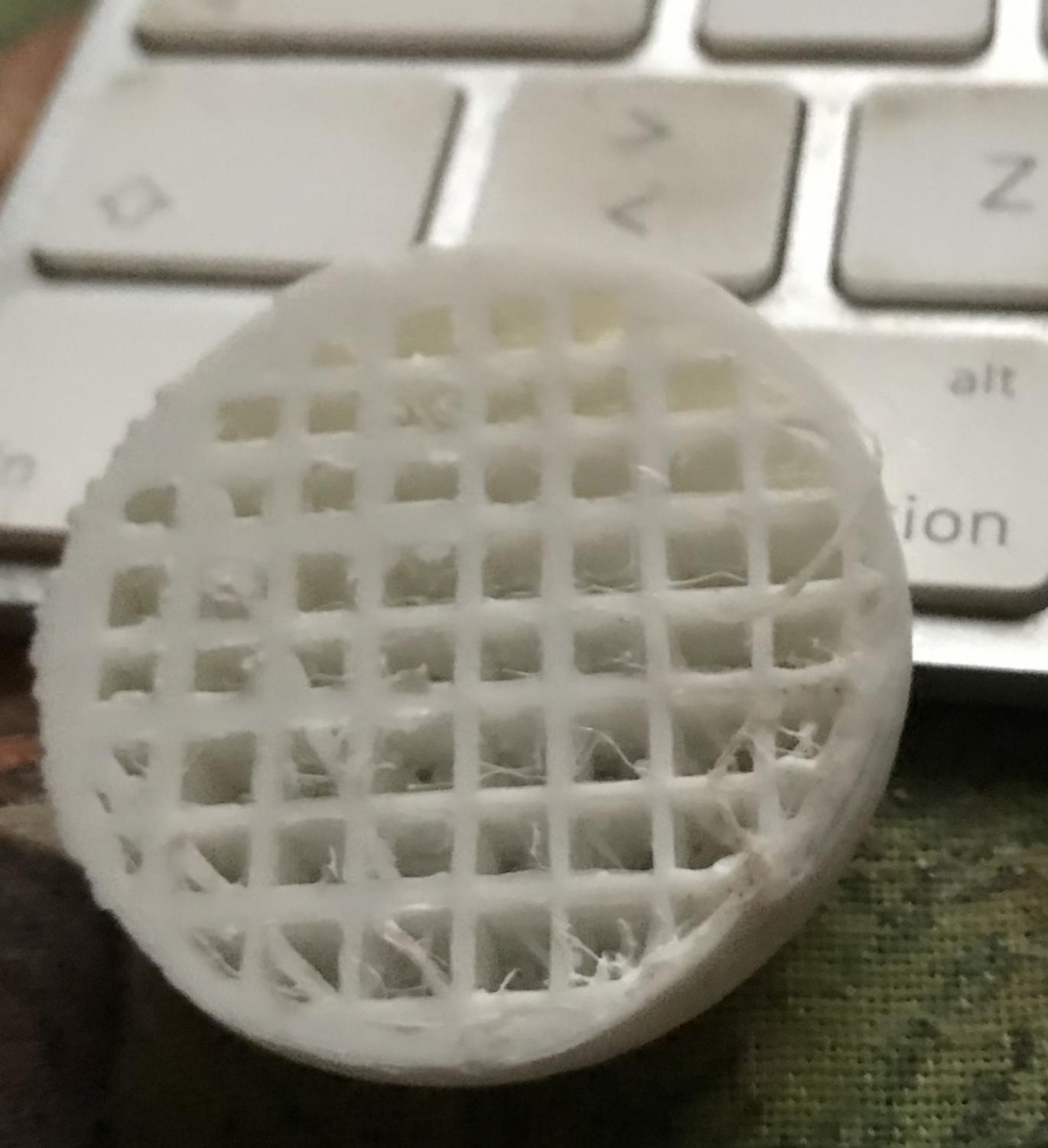

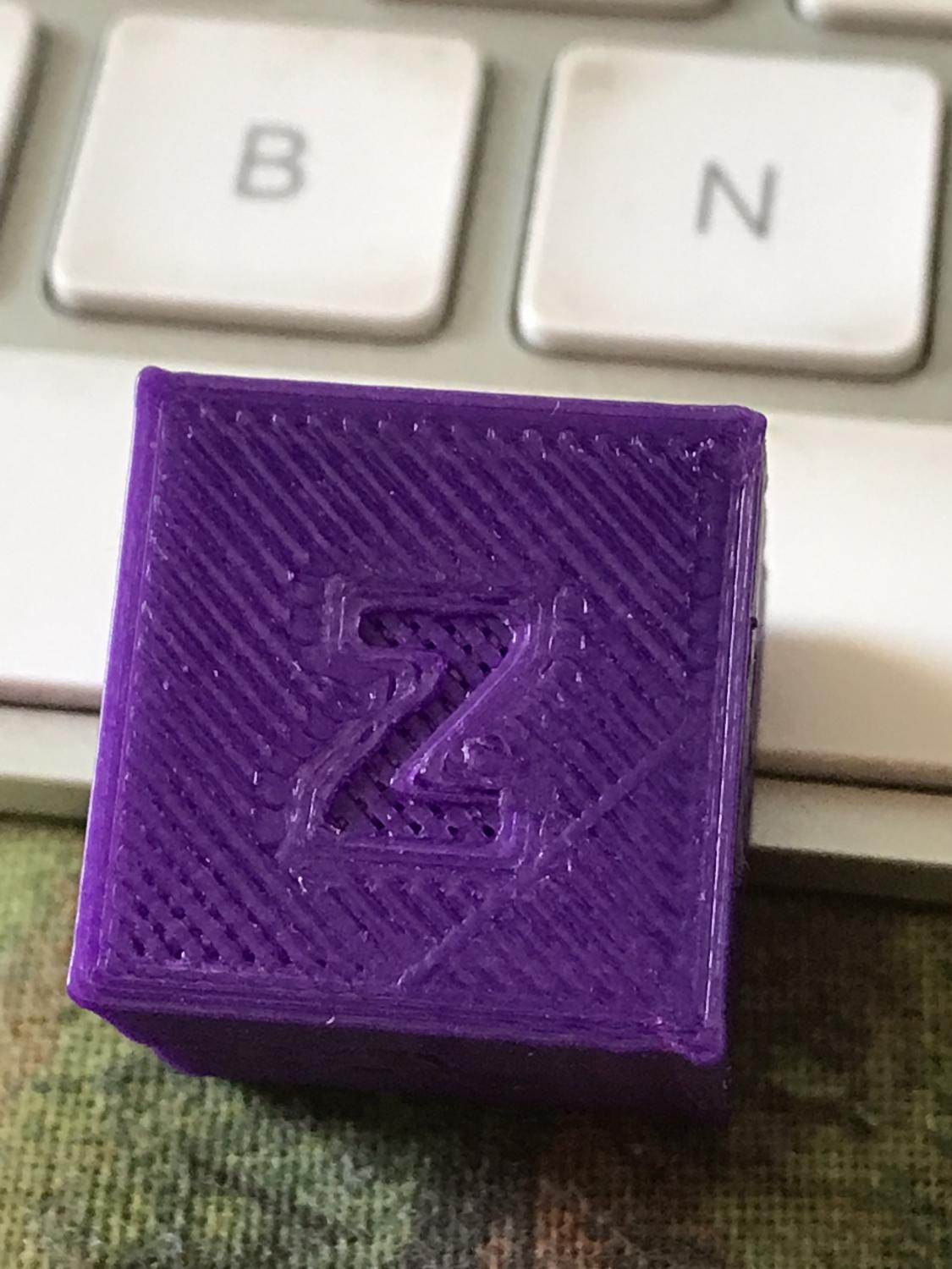

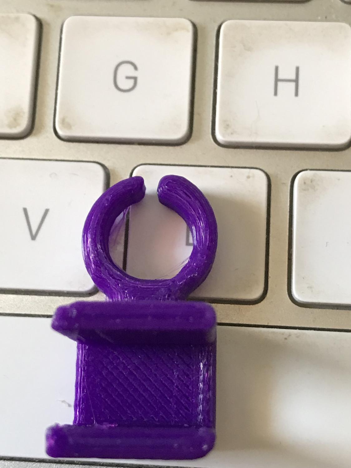

  3. Ragazzi non riesco a capire dove sbaglio, le stampe sono discrete ma ho ancora qualche parametro da sistemare solo che non ho esperienza per capire quale valore modificare. Cura 4.1.0 e Anet A6 con PLA 1,75 e 0,4 IMG_5561.HEIC IMG_5562.HEIC IMG_5563.HEIC IMG_5564.HEIC IMG_5565.HEIC IMG_5566.HEIC IMG_5567.HEIC IMG_5568.HEIC Configurazione Cura 4.1.0.pdf

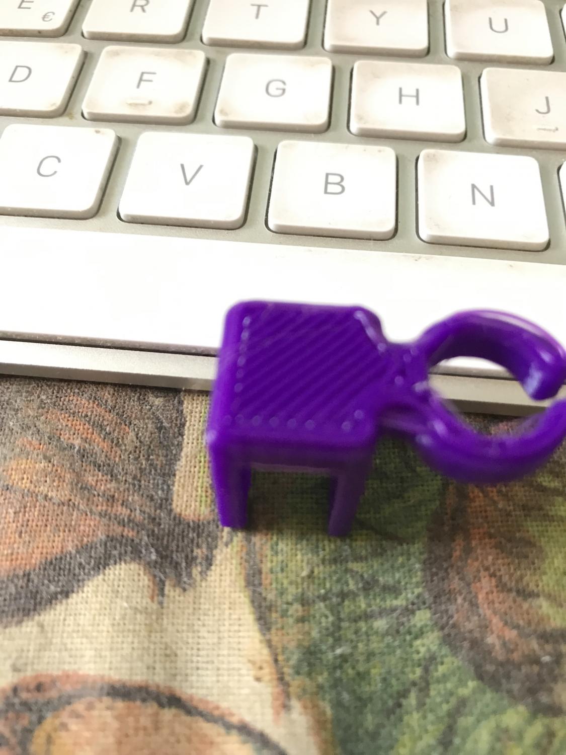

  4. ecco i file grazie. Devo dire che ho risolto tantissimo smollando le guide asse z e muovendo a mano per poi ristringere, ora va via liscia che è uno spettacolo. Ora posso stampare i vari upgrade per assi e cinghie poi passo ai mosfet. chess.stl chess-1.75mm PLA-A6.gcode

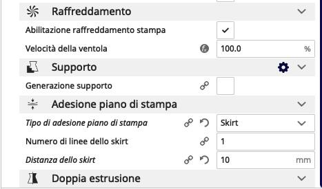

  6. Ecco le impostazioni di stampa di CURA e grazie

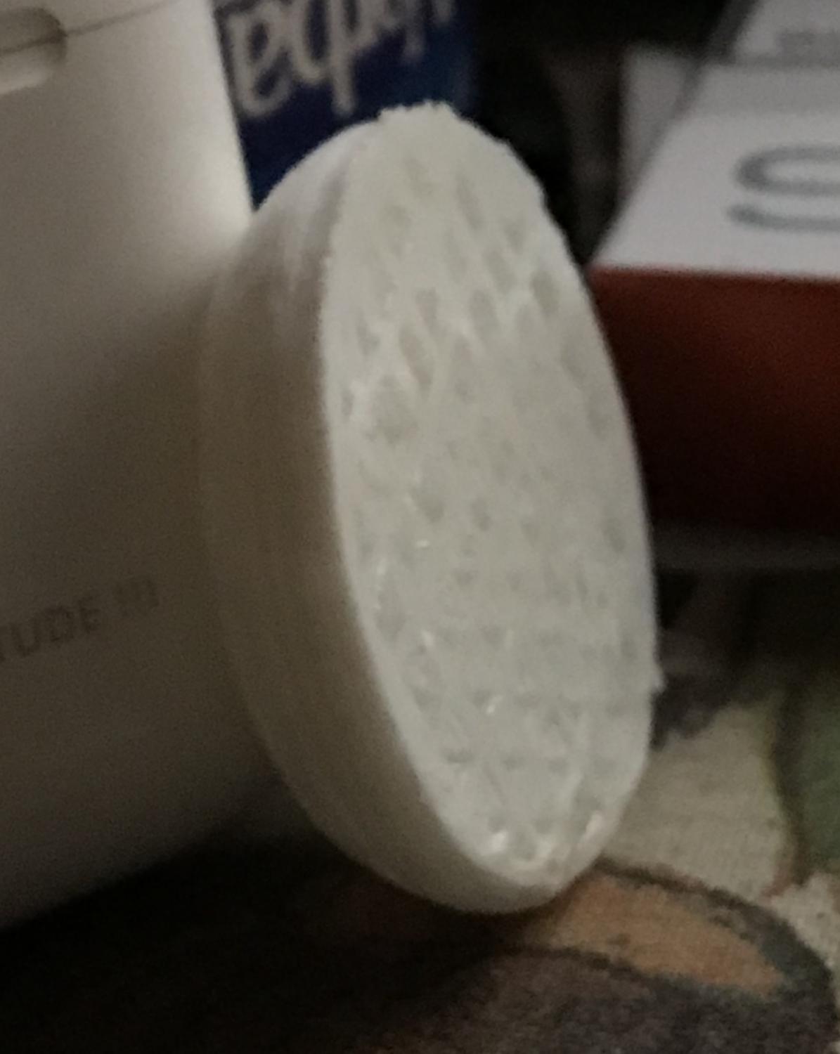

  7. Salve ragazzi, dopo essere impazzito dato che gli amici Cinesi hanno invertito i conettori degli EndStop di Y e X sulla scheda madre, ho ottenuto questo: (vedi foto allegate), qualcuno sa spiegarmi perché ? Premetto che non sono molto pratico di stampa 3D, mi sono appena regalato una Anet A6 ed ho provato a stampare la classica pedina della dama cinese di prova. Naturalmente ho fatto tutte le regolazioni degli assi, livellato il piatto caricato il file STL con CURA 4.1.0 e salvato il G-CODE sulla scheda fornita con la stampante ma mi ha stampato solo la metà. Ovviamente ho configurato CURA come una PRUSA I3 e adattato le misure del piatto alla mia con uno scarto di 0,5 mm per asse. Filamento PLA fornito con la stampante tanto per fare prove va betissimo. Un grazie a chi mi illuminerà sui mie errori.
