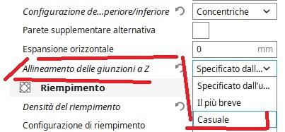

  2. Su cura il parametro è quello nella foto

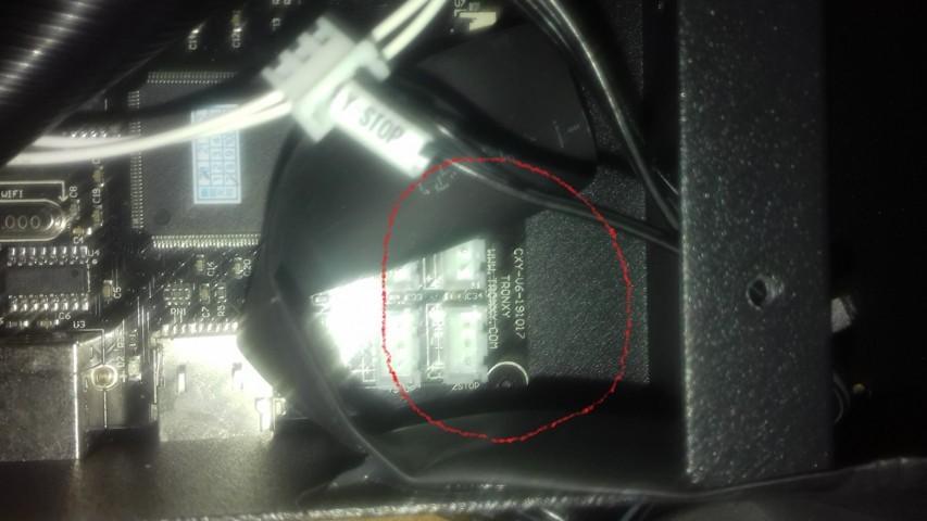

  8. Apri il pannello del gruppo elettronico e trovi la scritta sulla scheda

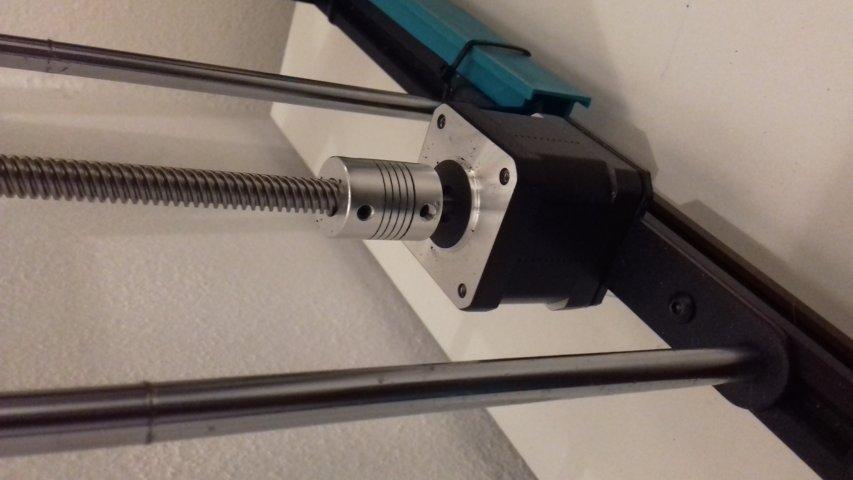

  18. I giunti tra barra filettata e albero motore sono fissati bene con i grani stretti???
  19. Pellicola blu da togliere Di viti ne rimangono alcuni chili 😅 Effettivamente mancava
