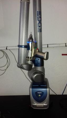

  19. Macchina Geeetech A10 Materiale PLA Geeetech SILK COPPER Come profilo di stampa uso il NORMAL proposto da CURA Uniche variazioni Allineamento delle giunzioni a z Casuale Densità riempimento 25% Griglia Temperatura di stampa 220° Piatto 55° Distanza di retrazione 5 Velocità di retrazione 50 Velocità di stampa 50 Z hop abilitato Brim esterno 15 Questo è quanto. Ovviamente cerco di fare sempre meglio però con una stampantina così anche un pò di fortuna non guasta mai. Poi dipende anche tanto dalla forma del pezzo da stampare e se allineare lungo X o lungo Y. Il fatto di usare faro per i controlli è scontato per via delle tolleranze da rispettare. Tanto per allego foto del "giocattolo"
  20. In parole povere: il pezzo che ho stampato ovviamente prima l'ho disegnato. Quindi dal disegno risultano le misure del pezzo. Alla fine ho misurato il pezzo stampato per verificare che le misure rilevate sul pezzo corrispondessero al disegno. Colpo di fortuna quaglia tutto
  21. Come da titolo ho fatto una stampa di un pezzo che ovviamente mi serve. Mi sono preso il cosidetto mal di pancia è ho voluto controllare il risultato. Sono soddisfattissimo della mia macchinetta, allego il risultato della verifica scan0004.pdf
