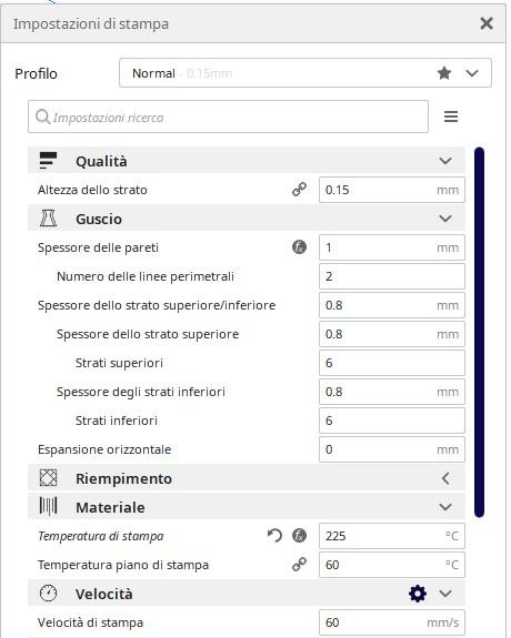

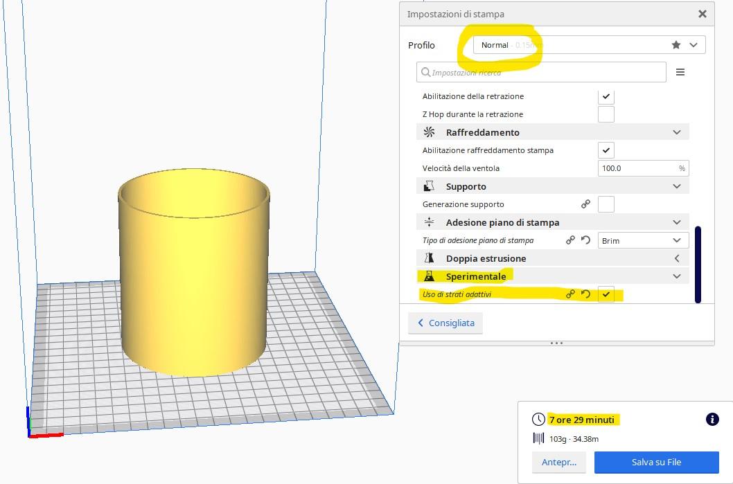

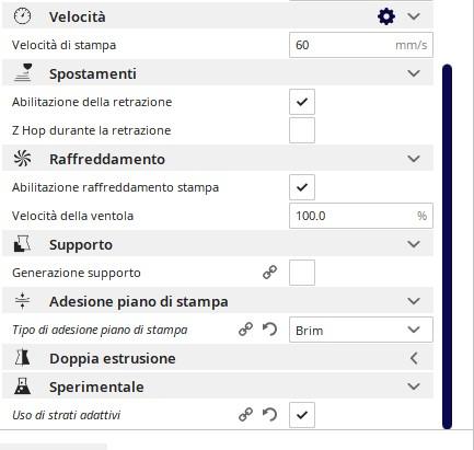

  9. La faccenda della scritta che resta arancione non mi è chiara. Però io ho sempre usato nozzle da 04. Ti posto i parametri di cura usati per la prova del tuo pezzo. Tieni presente che sono i parametri del programma appena installato. Ho solo variato temperatura e aggiunto strati adattivi. riempimento 10% griglia (è rimasto chiuso nello screen-shot)
  10. Pezzo con tue misure Cura 4.6.1 Profilo normale parametri di default velocità 60mm/s Allego screen-shot unica variante uso strati adattivi altrimenti sono sulle 11 ore di stampa
